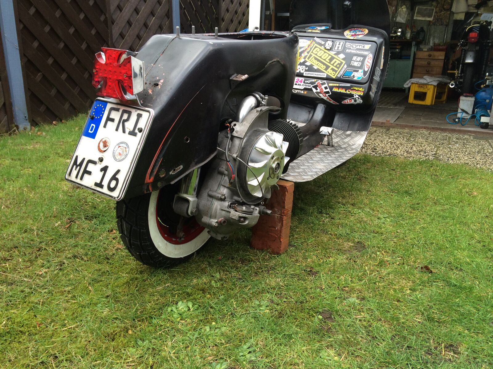

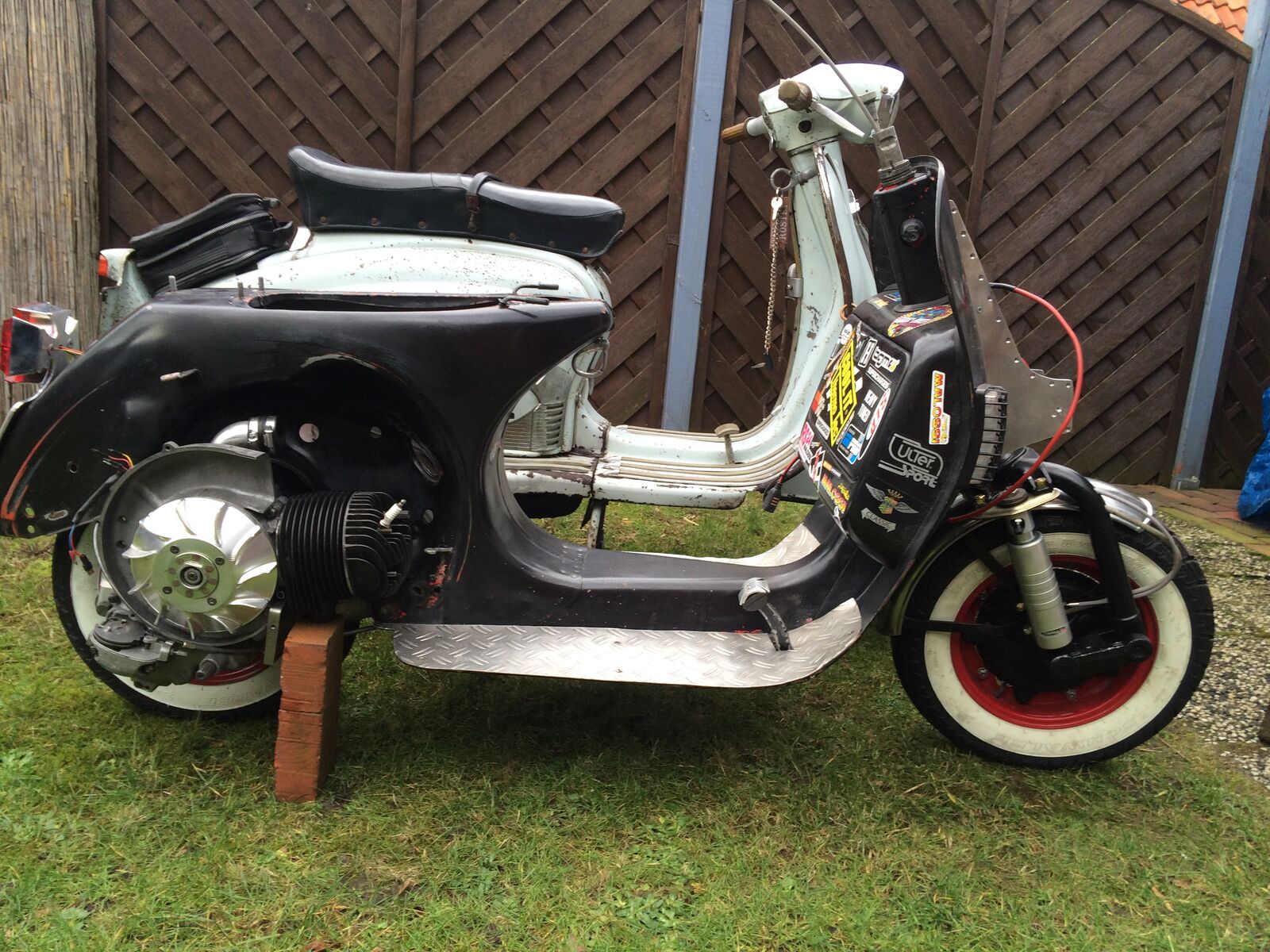

So, ist mal wieder was passiert, airride geht, Motor läuft, geht alles bis auf das Licht! Hab versucht über ein Relais Fern/Abblendlicht zu steuern, hab wohl n Denkfehler drin, naja mal sehn! Nur noch ne 2te Batterie und ab zum TÜV...

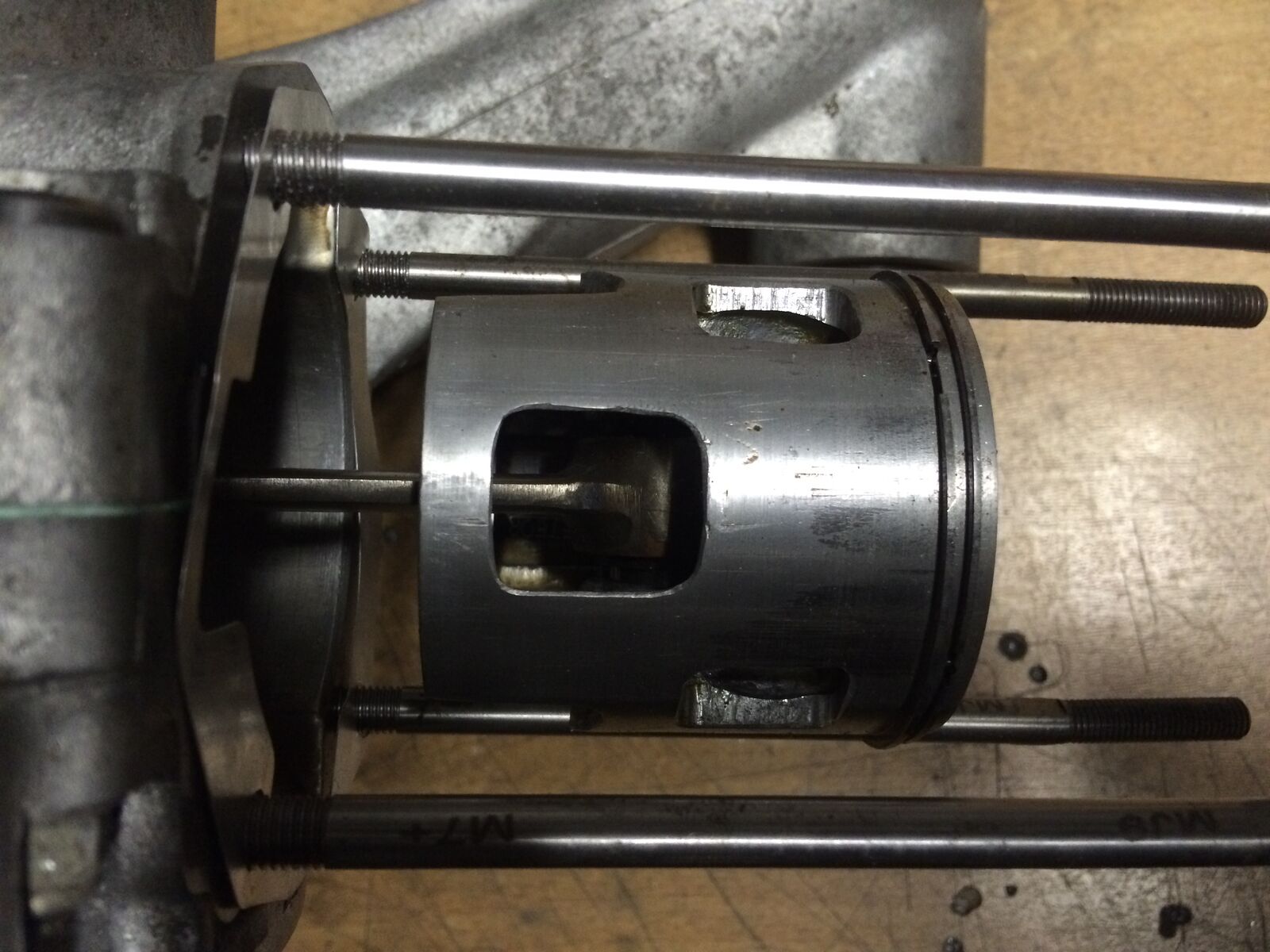

...ist nur halb richtig, bei nicht beschichteten Gusszylindern darf man auch einfahren, muss man aber nicht, denn da ist der Klemmer nicht so schlimm

Ach ja, vergessen, hatte alles mit mechanischen Luftschaltern probiert, is Müll! Hab mich jetzt für die elektrische Variante entschieden, die war mir eigentlich zu teuer, geht aber nicht anders! Jetzt darf nur keiner mehr fragen, wo das Kostenmäßig hingeht, vor allen Dingen nicht mein holdes Weib, die zeigt mir die gelbe Karte
...so, hab mal wieder n bisschen geschafft, verkabelt und getestet, Ventile nochmal raus und andere leitungen bestellt...
