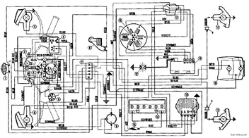

Hallo Elektrofanten,
hab gestern ne Vespatronik montiert, weil meine Ori-Zündung abgeraucht ist! Hab einige Posts gefunden, aber konkret war nix dabei was mir weiterhelfen könnte! Zum einen macht der Sip-tacho nur noch 4000 U/min bei 120 km/h und das Licht ist der Hohn!
Licht war mit der Ori-Zündung trotz 35W Scheinwerfer in Ordnung, jetzt mit der V-tronic "geht gar nicht; trotz 90 Watt"!?
Denke ich hab 'ne Klinke eingebaut, da ich den Ori-regler weiter nutzen möchte! Gibt's nen konkreten [lexicon='Schaltplan',''][/lexicon] für ne PX aus '82 mit Batterie und Blinker ohne Anlasser und mit ehemals 7 Kabel-lima? Vielleicht sogar mit Sip-tacho?
Wie gesagt, mit der Ori-zündung war alles gut... Danke für euer Feedback und schönen Tag...
