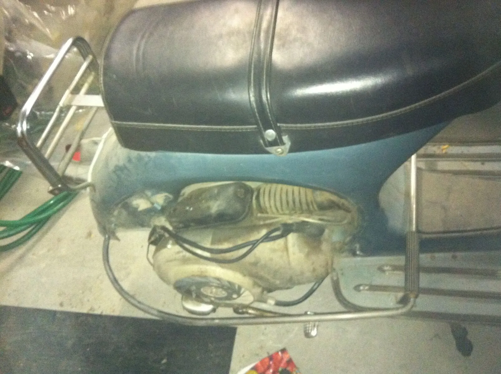

Man man man also herzlichen dank für die antworten Tank ist raus!
Nur habt ihr alle das wichtigste vergessen der Gummi wo der benzinhabel rausschaut rauszunehmen ![]()
dann kann man denn benzin schlauch rausziehen und das schöne ding kommt langsam aber sicher intgegen!
1. Sitz ab
2. Vergasser öffnen und schlauch los machen
3. gummi vom tankhebel lösen
4. Tank rausziehen gleichzeitig hebel reindrücken und auch denn benzinschlauch nach stossen.
so ca. hab ich es nun endlich noch einer halben ewigkeit hinbekommen.
und was das andere ist der Hebel an der splinte bräuchte man nicht mal abzunehmen, da der tank dann schon draussen ist.
Danke an alle LG rik

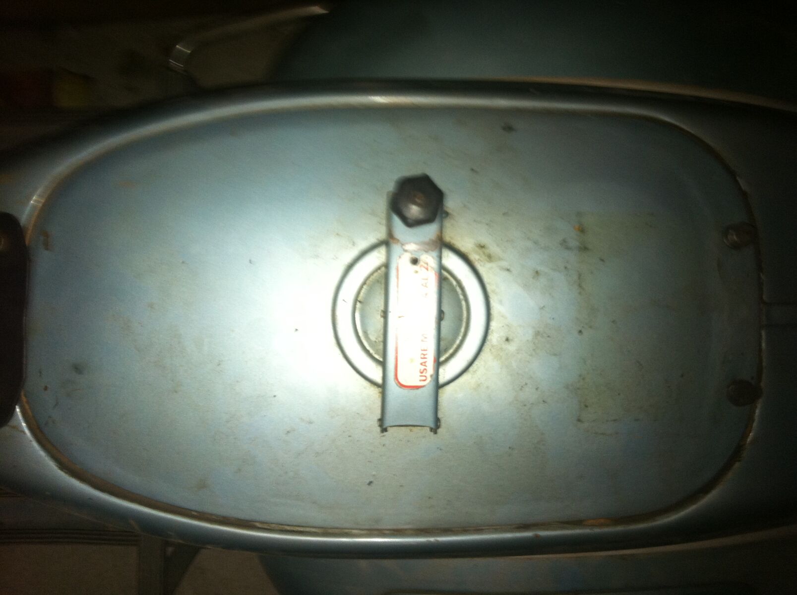

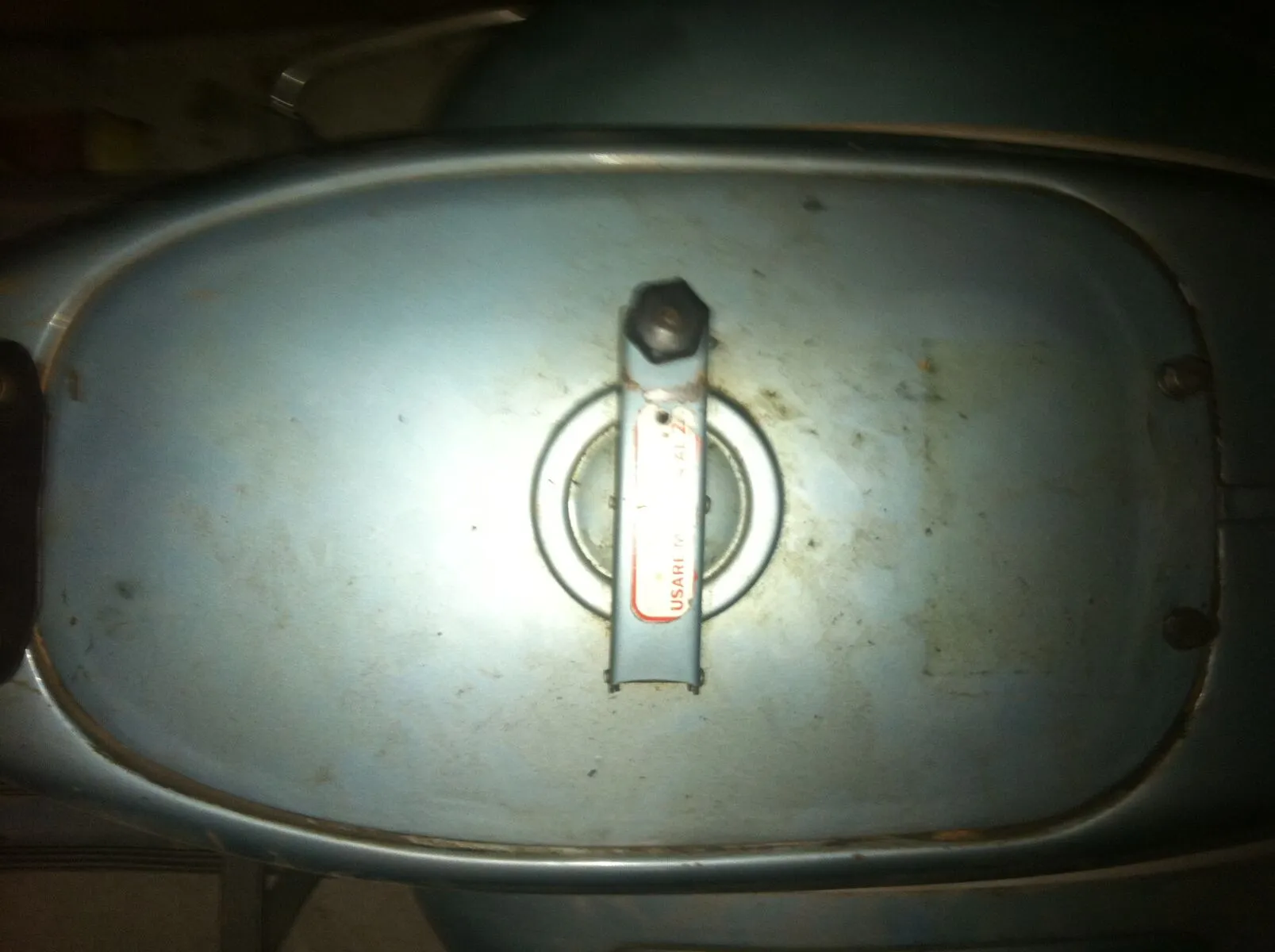

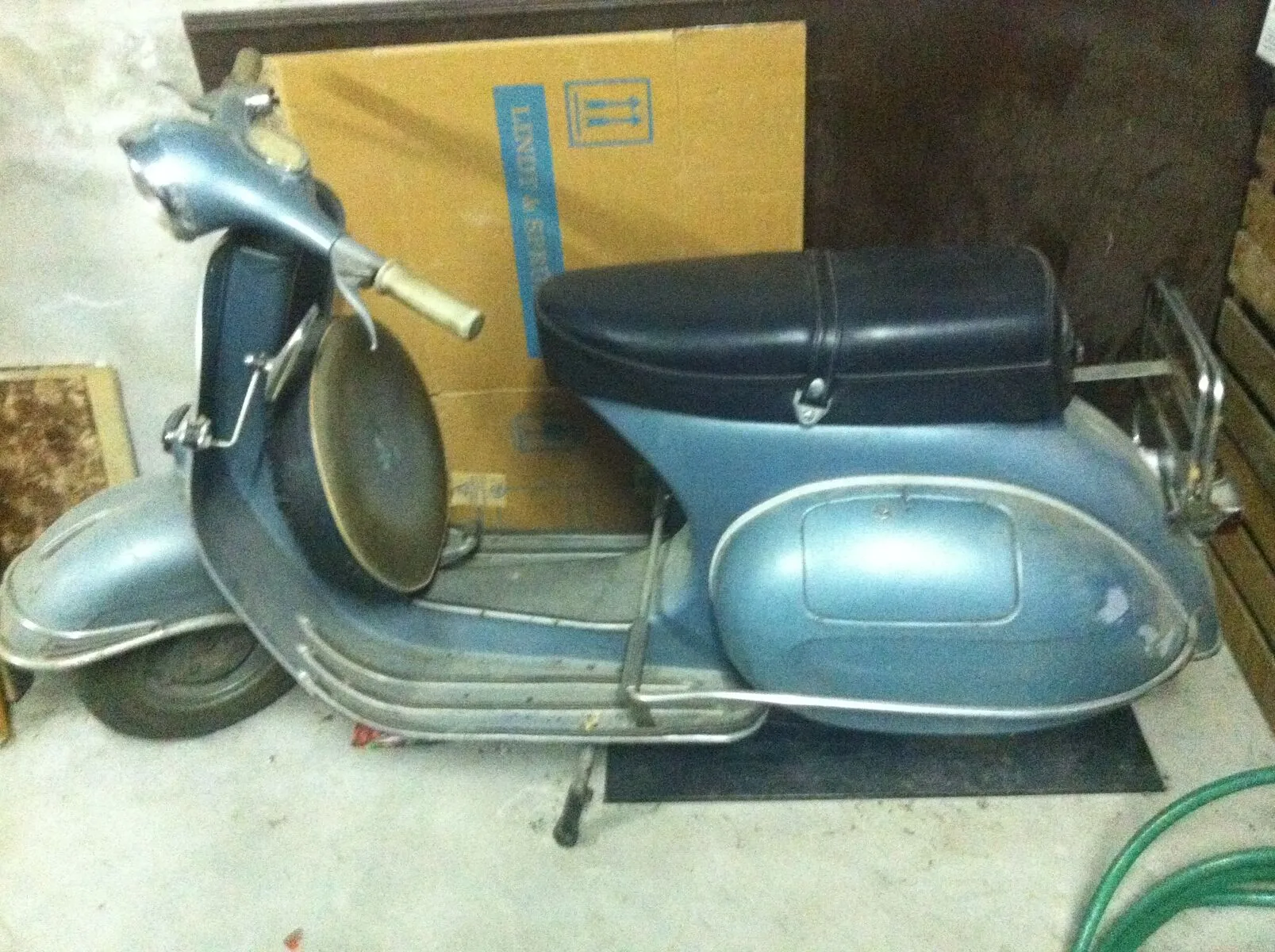

Guten Tag
Ich habe meine Vespa nun eingibig studiert,
Tank muss raus, jedoch will der nicht raus ![]()
somit hab ich mir gedanken gemacht was alles los muss das wäre der benzinschlauch und der benzinhebel.
muss ich denn benzinhahn auch ausbauen das ich denn tank rausbekomme?
lg rik

Hallo Nick
Am linken Flügel hat es zwei dellen und dort ist auch der Lack kaputt.
Jedoch muss ich erst denn Motor wieder zum laufen bringen.
Wie kriege ich denn Tank raus? Gibt es eine Anleitung zu dem Modell wenn ja würde ich mich über denn Link freuen
Lg rik
Hallo Ve_pa
Herzlichen dank für die beiden super link's,
Also Rahmennummer hatte ich ja breit's gefunden und aufgeschreiben dachte mir das es irrgend wo eine web-site gäbe.
Das kam dabei Raus ...
Vespa 125 GT
S Brustmuskeln: VNT1T
1961 - 1962
Motor: Einzylinder, luftgekühlt 2-Takt
Induktion: Tellerventil
Räder: 10 "
Radnaben: cast w / Kühlrippen
Reifen: 3,50 x10
Reifendruck (vorn): 18 psi
Reifendruck (hinten solo): 26 psi
Reifendruck (hinten w / Beifahrer): 36 psi
Zum Teil erbling bin ich nicht glücklich ! !
Mein Vater hat diese Vespa einfach stehen lassen, darüber bin ich nicht glücklich! Da er sie nicht reparieren und restorieren möchte hab ich das mit meinen (jungen 20j. ) nun im sinne selber in die Hand zunehmen.
Nun du hast geschreiben das es etwas seltene's sei. Was bedeutet das genau? Schwiriger teile zufinden ? oder zuschade um das schmuckstück zufahren?
Das Wort Motorrevision klingt super^^ !! Bin ja zwar keiner der in einer Garage Arbeitet aber ich möchte mich dem schmuckstück gerne selber angehen.
Leider hat sie ein problem, das Benzin vom Tank kommt nicht bis zum Vergaser. (hoffe die wörterstimmen) denn er kriegt einfach kein benzin.
Wenn ich die Leitung reingen möchte müsste ich doch denn Tank ausbauen oder?
Wenn Ja hab ich das nächste Problem ich muss wohl von unten irrgent wo ihn los machen aber weis nicht wo.
Zum Lack der sieht nicht mehr gut aus, hat auch ein paar Leichte delle die werde ich bei einem Kollegen ausboillen lassen und hoffe er bekommt denn orginal Lack hin wenn ja werde ich mir die mühe machen sie komplett frisch zu lackieren.
Nun noch eine Frage zum Wort Unbedenklichkeitsbescheinigung <- was bedeutet das?? bin leider ein schweizer ![]()
LG UND herzlichen dank schonmal für die super antwort

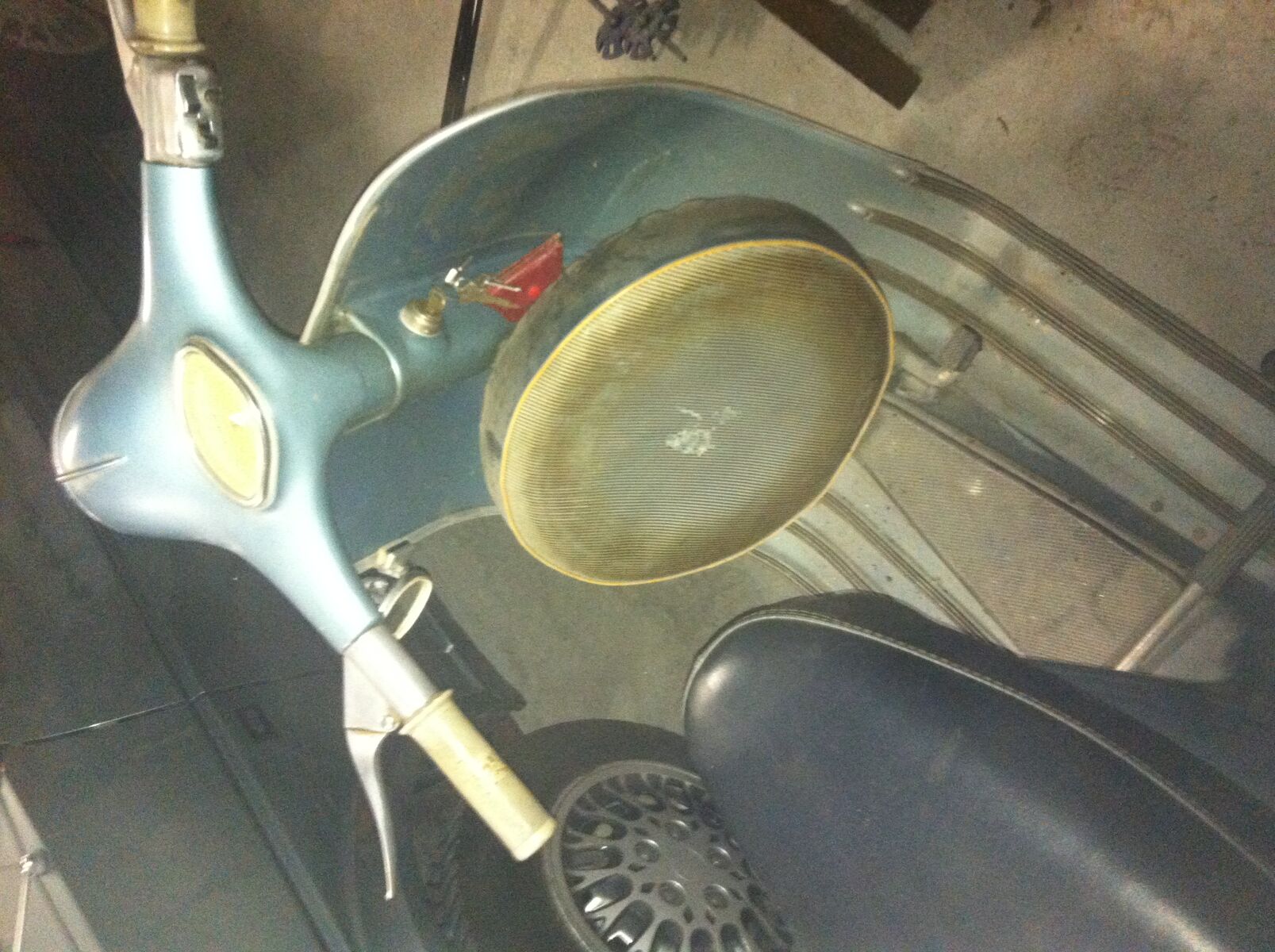

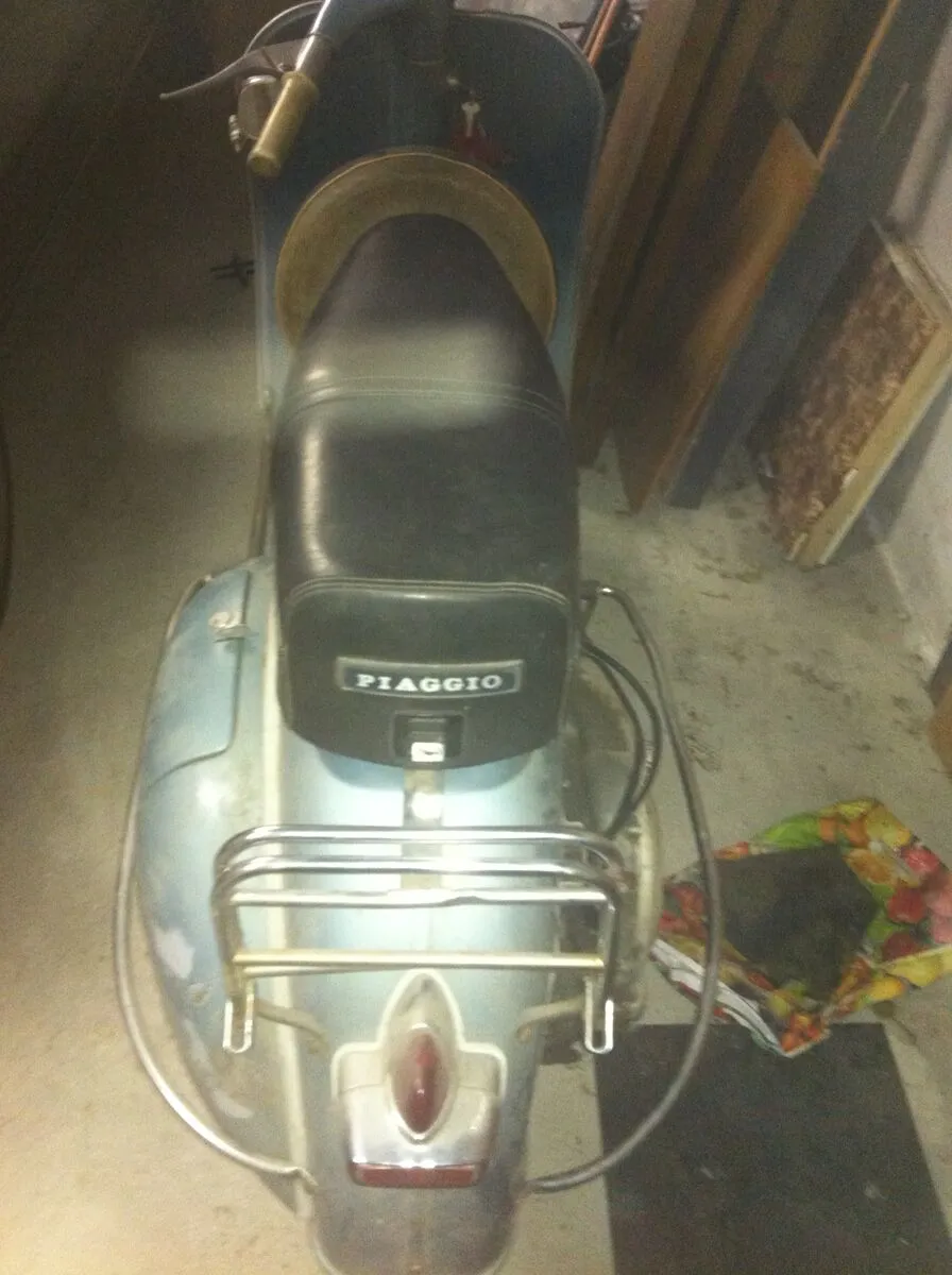

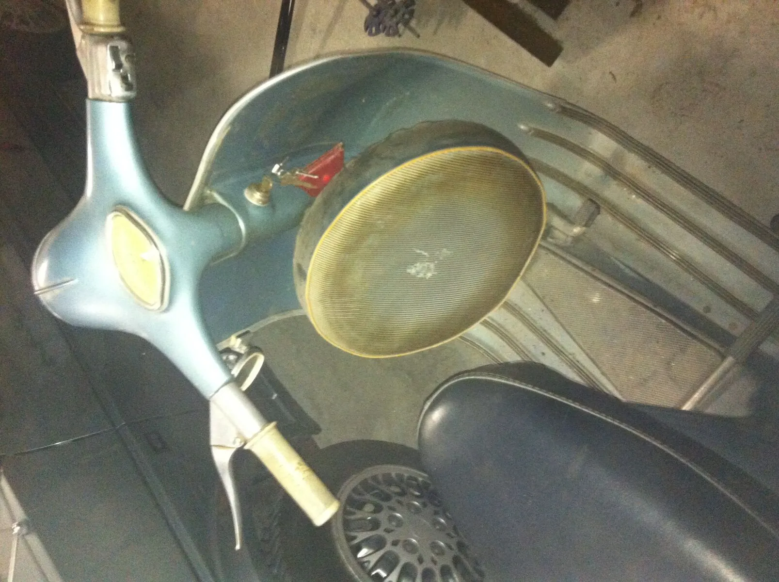

Guten Abend
Ich hab eine Vepa in meiner Garage die schon seit generationen in der familie ist.
Mein Vater hat mit dem ding denn führerschein gemacht, und ich möchte das alte schmuckstück restorieren und wieder in die gänge bringen.
Jedoch hat es nun so lange stillgestanden das ich befürchte das die Vespa erheblichen standschaden genommen hat.
Das war kurz zur Einleitung
Ich möchte nun erstmal raus finden was für ein Model es überhaupt ist hierzu hätte ich die Fotos bereit's auf meinem Laptop jedoch bringe ich diese bilder nicht hier auf diese seite. -.- (Papiere zur Vespa sind leider verloren gegangen)
wäre also das erste problem bei dem ich hilfe brauche das einfügen der bilder
(fängt ja schon gut an)
Nun da ich heute hier einen thema sah; wo einer, eine vespa geerbt habe und denn sattel mit dem hammer öffenen wollte dachte ich mir NEIN neües Thema muss sein. Denn Tank unter dem sattel hab ich gefunden
und auch das seitenteil zum motor habe ich bereits entfernen können (als vollleihe).
Freue mich schon auf die ersten antworten
