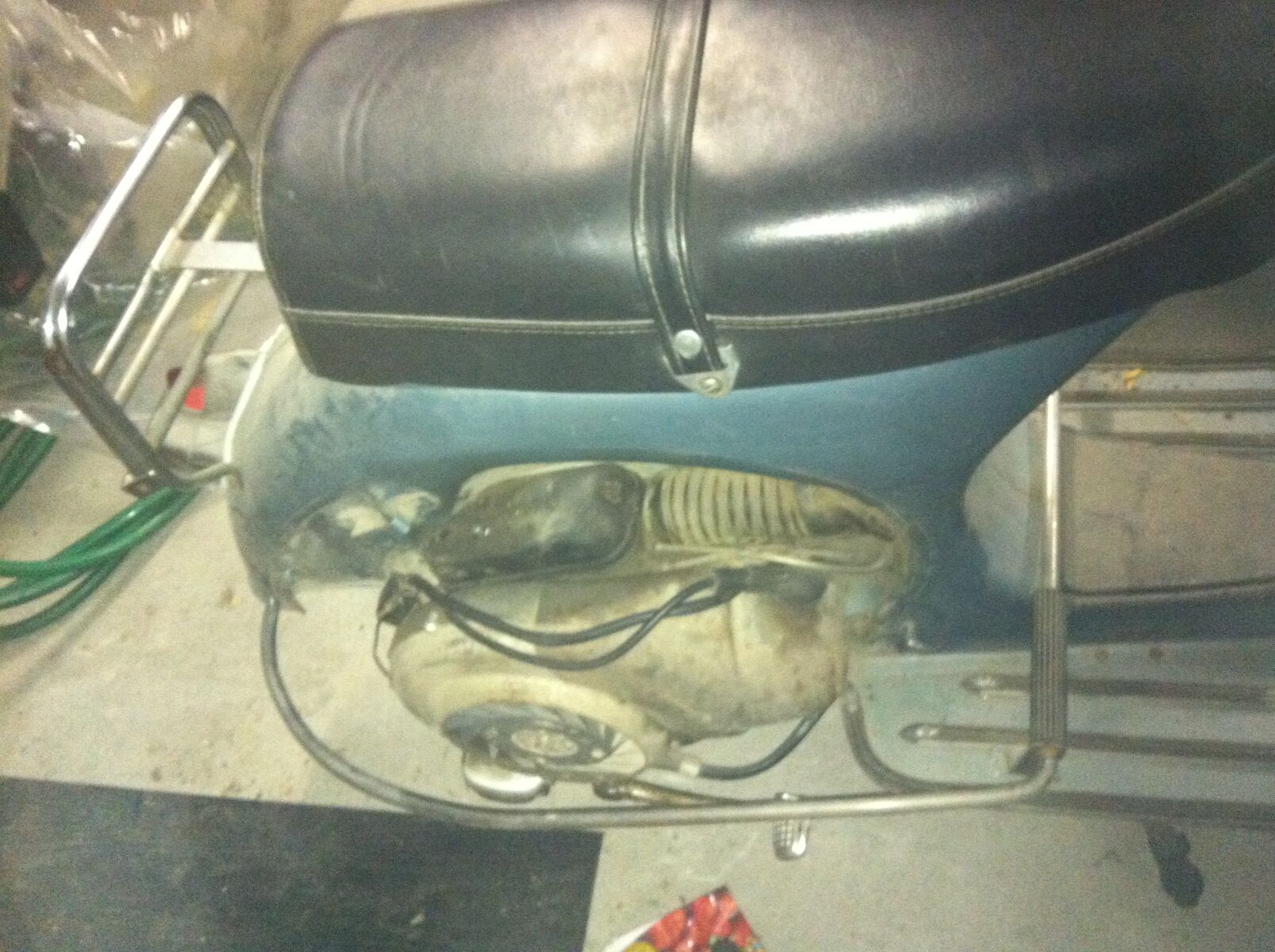

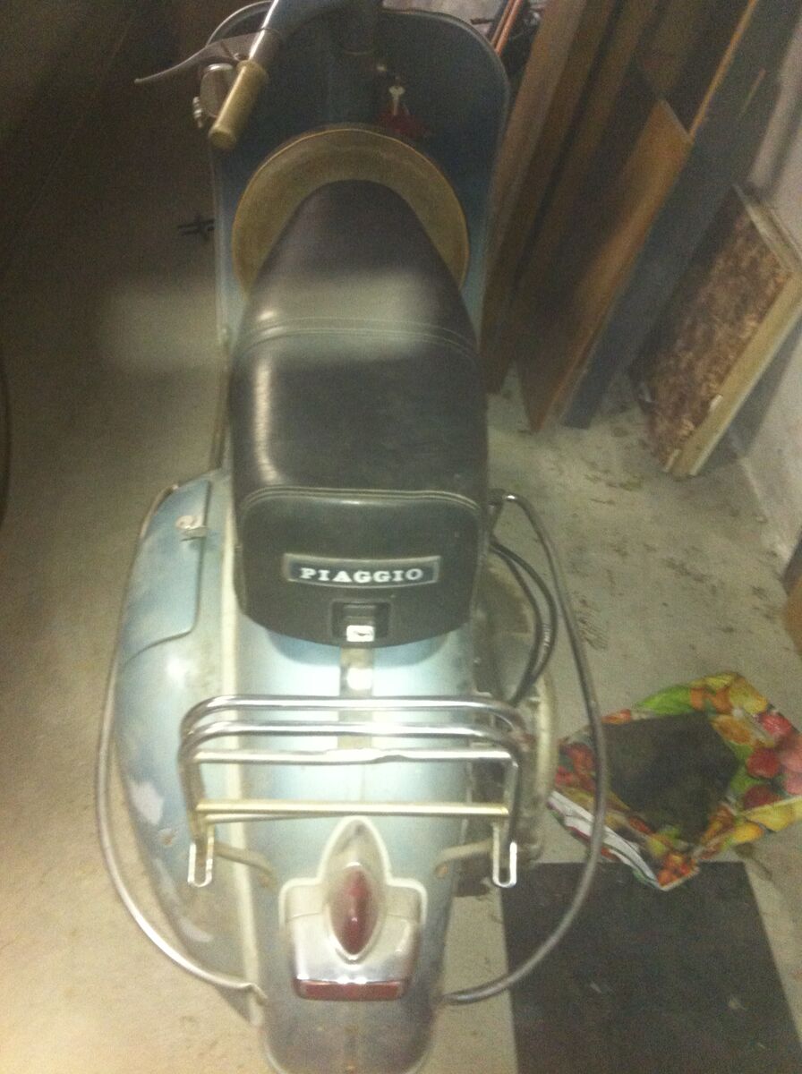

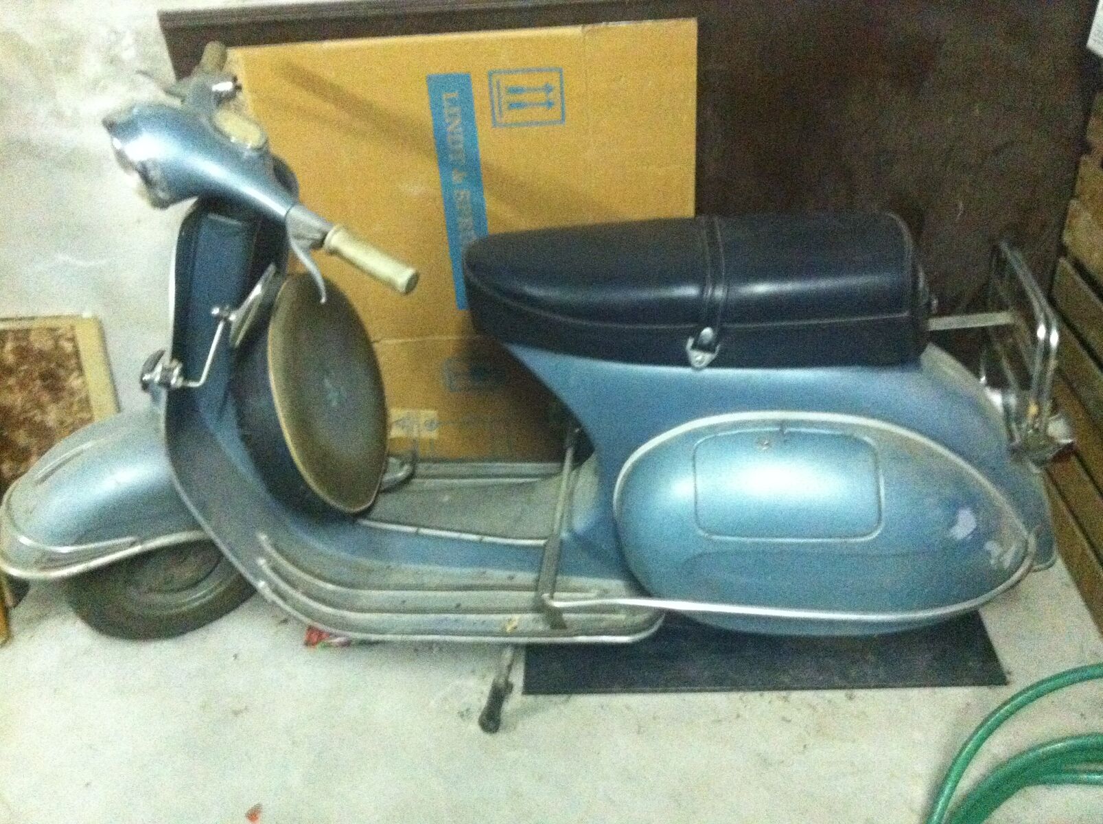

    Hi ging doch :) jupi :)

    Heeei, wieder so ein Erbling, diesmal ohne Hammer :D
    Also ich sag dazu einfach nur: Mach eine Motorrevision, Tausch ein paar Teile aus und Polier den Lack auf, bei dem Zustand richtig selten ;).
    Mehr Arbeit würde ich mir da nicht machen, meiner Meinung.
    Zu der Vespa, schau unter der Linken Backe an der Karrosse selber nach, da müsste die Präfix (zb. VNA) und die Nummer dorten stehen.
    <- 3. Vespa auf der Seite
    und gib dann die Nummer da ein, dann weißt du welchen Baujahr etc.
    Lässt dir dann eine Unbedenklichkeitsbescheinigung machen und dann kannst das Schätzchen Zulassen.

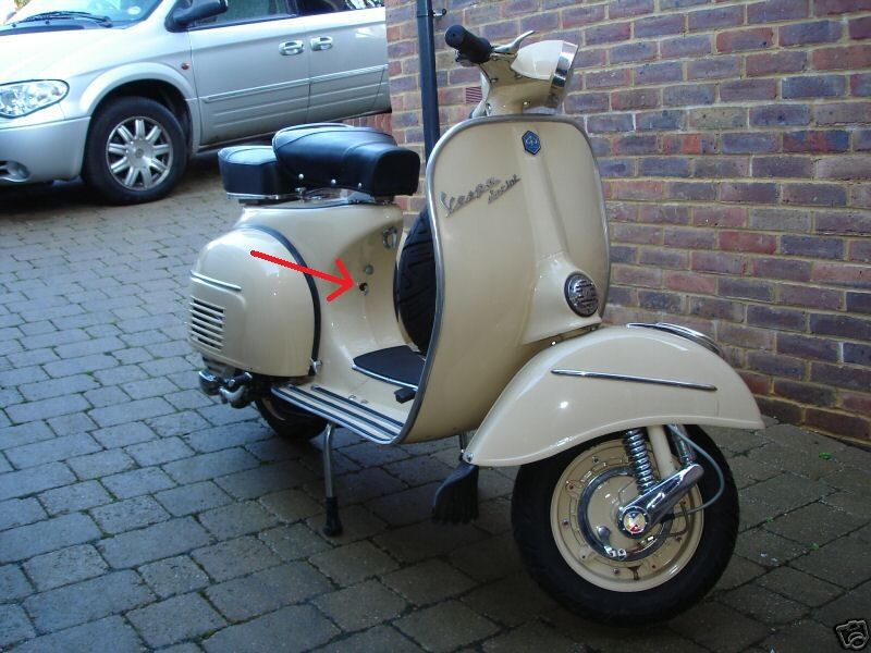

    Also lös die Schrauben (links drehen), die sind dort wo ich die Pfeile eingezeichnet hab.
    Dann heb den Tank leicht hoch, dabei sollte der Hebel auf dem Bild rein gehen. Und dann geht der Tank raus.

    • December 4, 2011 at 17:56
    Das ist nicht das gleiche Modell wie hier im Topic behandelt wird. Die GT hat einen Trapezscheinwerfer und die GTR einen runden. Ist quasi eine 125er Sprint und hat immer 10" Räder.
    Der Roller des Topiceröffners hat aber offensichtlich 8" Räder. Die montierte Sitzbank ist nicht die originale sondern von einer PX. Entweder ist die Fahrgestellnummer falsch abgelesen oder es ist eine Spezialität für den schweizer Markt, aber ganz sicher nicht das, was man üblicherweise unter einer GT versteht. Ich tippe auf VBA oder so, jedenfalls deutlich älter als eine GT.
    Einmal editiert, zuletzt von pkracer (December 4, 2011 at 18:03)

    • December 4, 2011 at 18:14
    Also, würde sagen, nachdem sie keine Sprint Backen hat, und vom Rahmen her käme ich auf ne T4
    Vielleicht nochmal die Präfix ansehen..
    gruss Holger
    (sitzbank ist voll die Falsche ^^ )

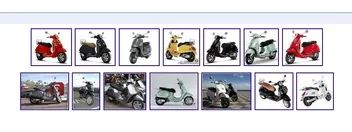

    • December 4, 2011 at 18:40
    Zitat von pkracer
    Das ist keine GT, sonst sähe sie so aus
    Hey PKRacer wenn in Deinem Link ne PK dabei ist, brau ich ne neue Brille. ?(
      • 46.01 kB
      • 871 × 326
      • 172

    • December 4, 2011 at 19:45
    für mich sieht das vom tacho und von den 8 zoll rädern her as wie ne vbb! aber das kann sich durchaus durch das einzige nicht unbedingt ultrageilke bild etwas... verzerren.
