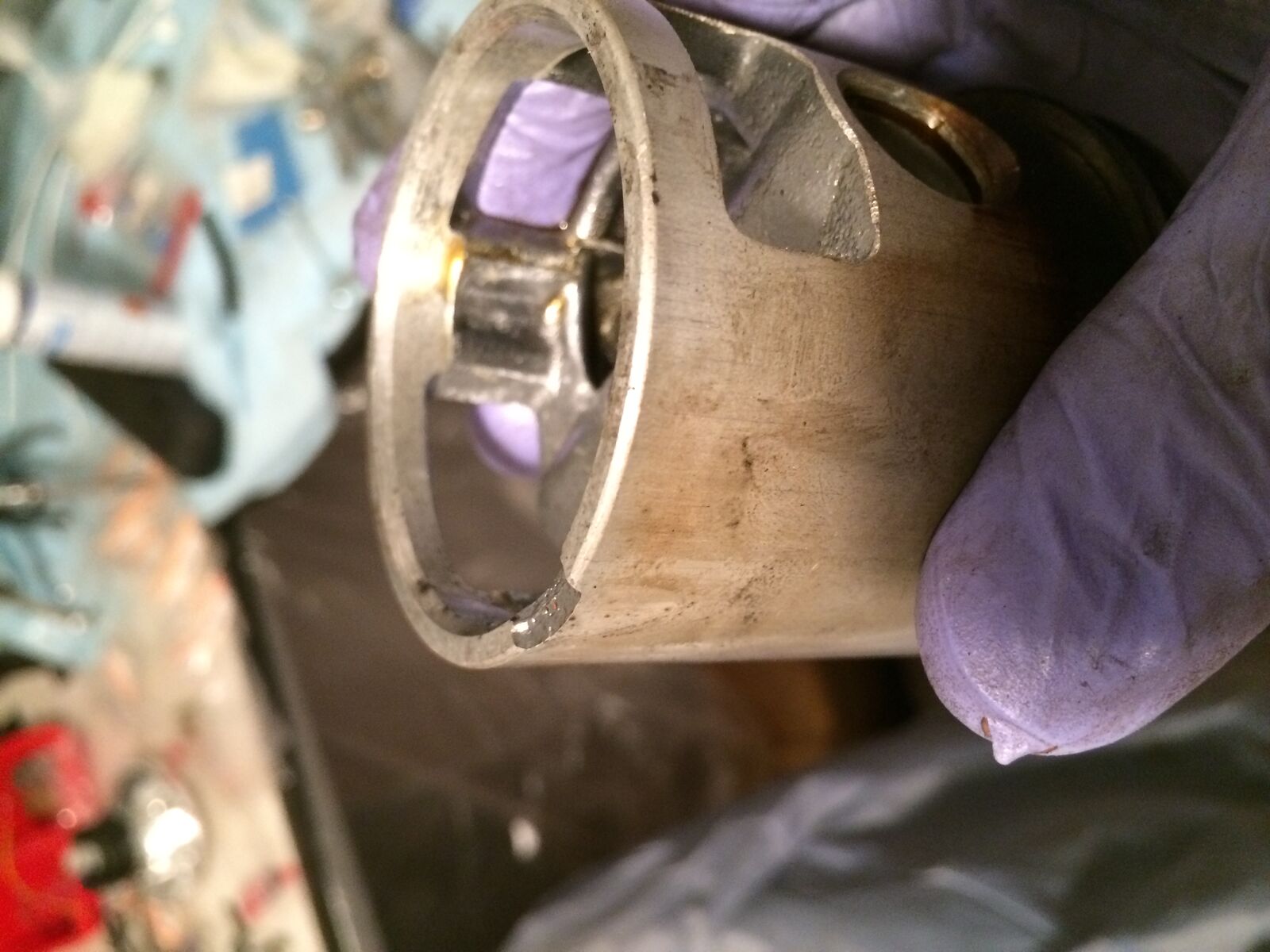

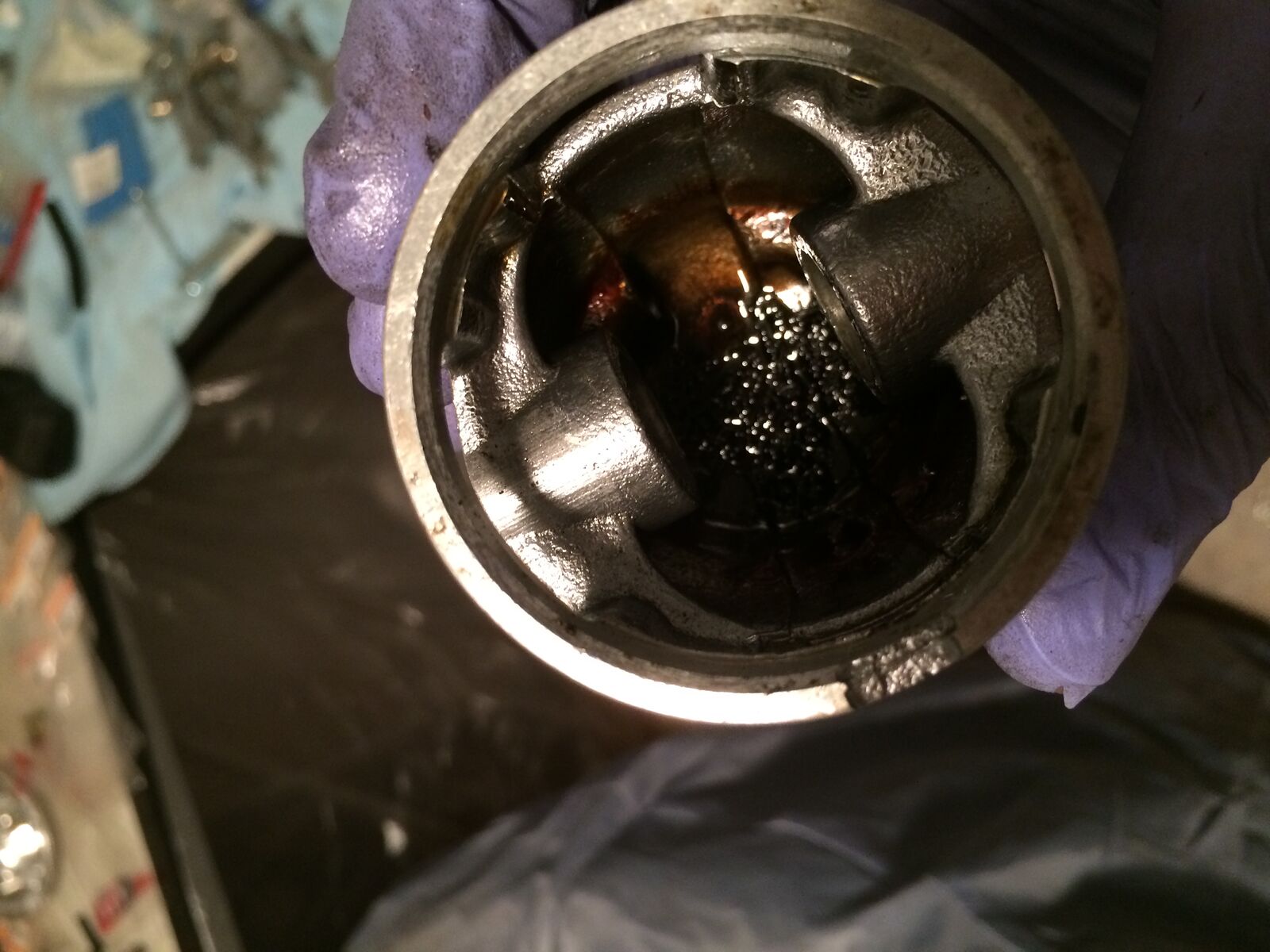

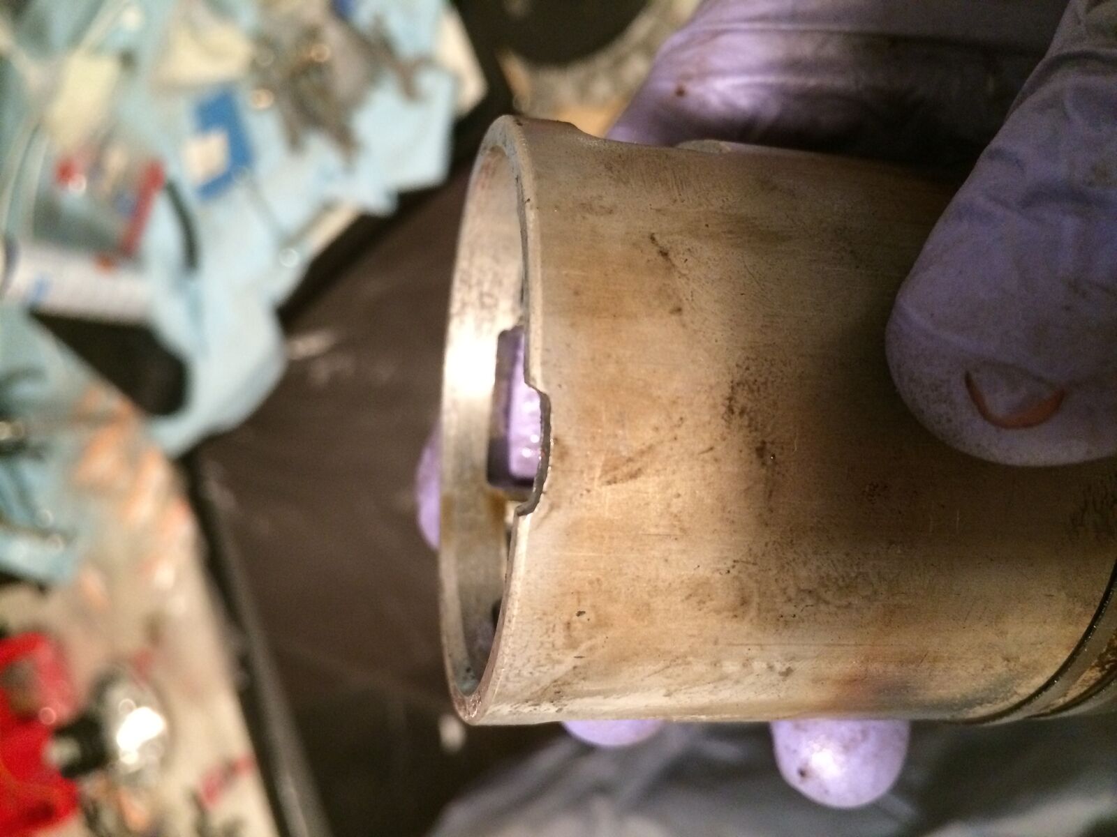

Richtig ins Metall aber nicht ganz durch. Aber man sieht dass da was eingeschmolzen is ziemlich genau in der Mitte
Jo im Zylinderkolben oben in der Mitte wars ein bisschen reingebrannt.. sah aus wie geschmolzen. Aber die 21° sind dann richtig für die PX alt?
wenn man der Tabelle hier glaubt hat der Vorbesitzer die Vespa auf den 150er Wert einer Lusso eingestellt, also auf 18°. Ich habe aber definitiv eine PX alt... das wären dann aber 21°. Wie kann es sein dass da so ein großer Unterschied ist?
Könnten die 18° das kleine Loch im Kolben oben drauf in der Mitte erklären? -

Ok.. also schau ich mich mal nach nem neuen kolben um...
Das mit der Wärme probier ich heute mal;-)Vielen Dank
ich habe gestern den Kolben meiner PX150 ausgebaut und finde der sieht nicht mehr gut aus. Nun kann ich aber nicht beurteilen ob ich den weiterverwenden kann oder ob lieber ein neuer hersollte. Oben ist die Oberfläche nicht mehr glatt sondern ziemlich unregelmäßig und es sind ein Paar Macken drin. Als ich den Zylinderkopf aufgemacht habe hab ich Dreck darin gefunden. War wie zusammenklebende schwarze Staubbrösel.
Außerdem hat der Kolben an der Seite scheinbar eine Materialabsprengung. Ich habe mal Fotos beigefügt. Was meint ihr? Austauschen oder weiterfahren?Dann habe ich noch eine Frage zu den Zylinderstehbolzen. Gibt es da einen Trick wie man die leichter rausbekommt? 2/4 scheinen festgegammelt zu sein und ich kann die nicht mit ner zange lösen. Ich habe schon WD40 draufgesprüht, hat aber bisher noch nix gebracht.
