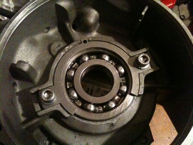

Auf dem Bild ist aber die Kupplungsgrundplatte samt Kupplungsritzel und der Buchse zu sehen. Das sind drei Teile, die einzeln angeboten werden. Im Set, soweit ich weiß, nicht.
Ganz ehrlich: Willst du allen Ernstes erzählen, dass du nicht weißt, was die beiden Schrauben bewirken, nachdem du den kompletten Motor zerlegt hast? Das ergibt sich mit etwas Nachdenken doch schon von ganz alleine, wenn man den Vergaser in der Hand hält. Abgesehen davon gibt es bereits zig sehr gute Themen zu diesem Thema im Forum und überall anders.
