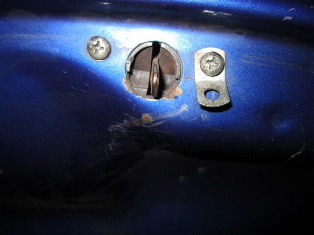

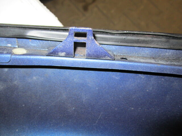

    Habe eben mal 2 Bilder gemacht. Hoffe man erkennt darauf was ich meine.
    Auf einem Bild seht ihr die Backe von innen. Dieser Haken rastet innen im Helmfach (unter der Sitzbank) ein und sorgt dafür, dass die Backe hält.
    Innen in der Backe war vorher noch ein Haken, neben der Öse. Der fehlt jetzt.
    Auf dem 2. Bild sieht man den Body der Cosa. Links ist das Loch, in das die Öse kommt, die immer noch fest an der Backe vorhanden ist. Rechts sieht man das Blättchen (silber, angeschraubt und mit Loch am Ende) in das ursprunglich der jetzt fehlende Haken der Backe kommt. Soll wohl die Masseverbindung sein.
    Evtl. kann mal jemand seine Cosa Backe von innen fotografieren. Dann könnte ich meinem Vespa Händler auch mal zu 100% zeigen welches Bauteil mir genau fehlt. Danke!

    2. Ich hatte beide Backen letztes Jahr beim Lackierer und war seit dem nicht mehr fahren. Heute bemerkte ich, dass beide hinteren Blinker nicht mehr funktionieren, weil mein Lackierer an beiden Backen den Haken entfernt hat, der für die Masse zuständig ist. Also die Backen haben ja selber eine Öse die am Body der Cosa einrastet. Zusätzlich haben die Backen ja oben einen Haken der in einer Lochöse am Body einhakt. Und dieser silberne Haken fehlt komplett. Der Lackierer hat das Zeug natürlich nicht mehr :evil: Und mein Vespahändler kann laut Bestellcomputer das Ding nicht mehr nachbestellen. Er telefoniert jetzt mal rum, ob er eine Cosa zum Schlachten auftreibt. Viel Hoffnung habe ich nicht...
    Hat von euch jemand 2 Cosa Backen (also links und rechts) rumliegen aus denen er mir die fehlenden Haken ausbauen könnte?
