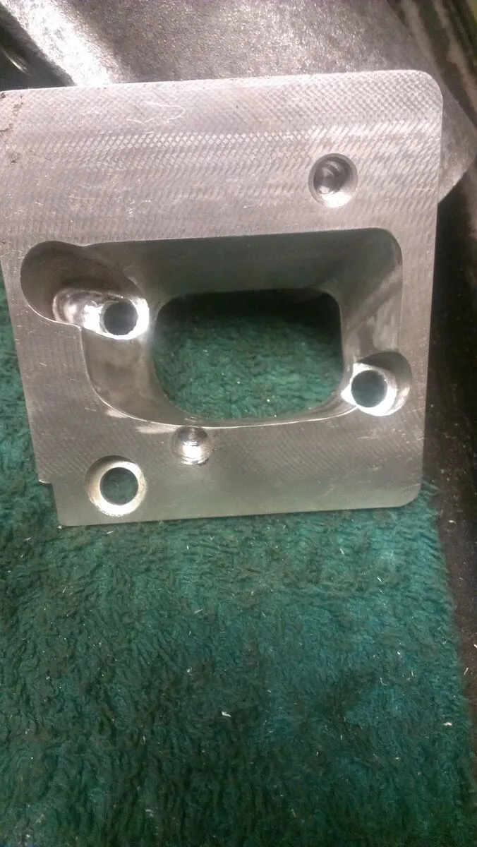

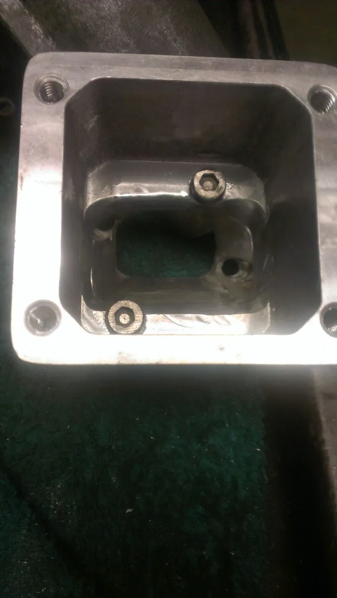

So, neben Kaffee trinken und schnacken hab ich heute auch wieder was geschafft.

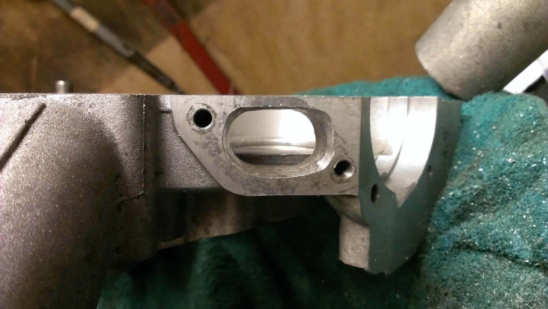

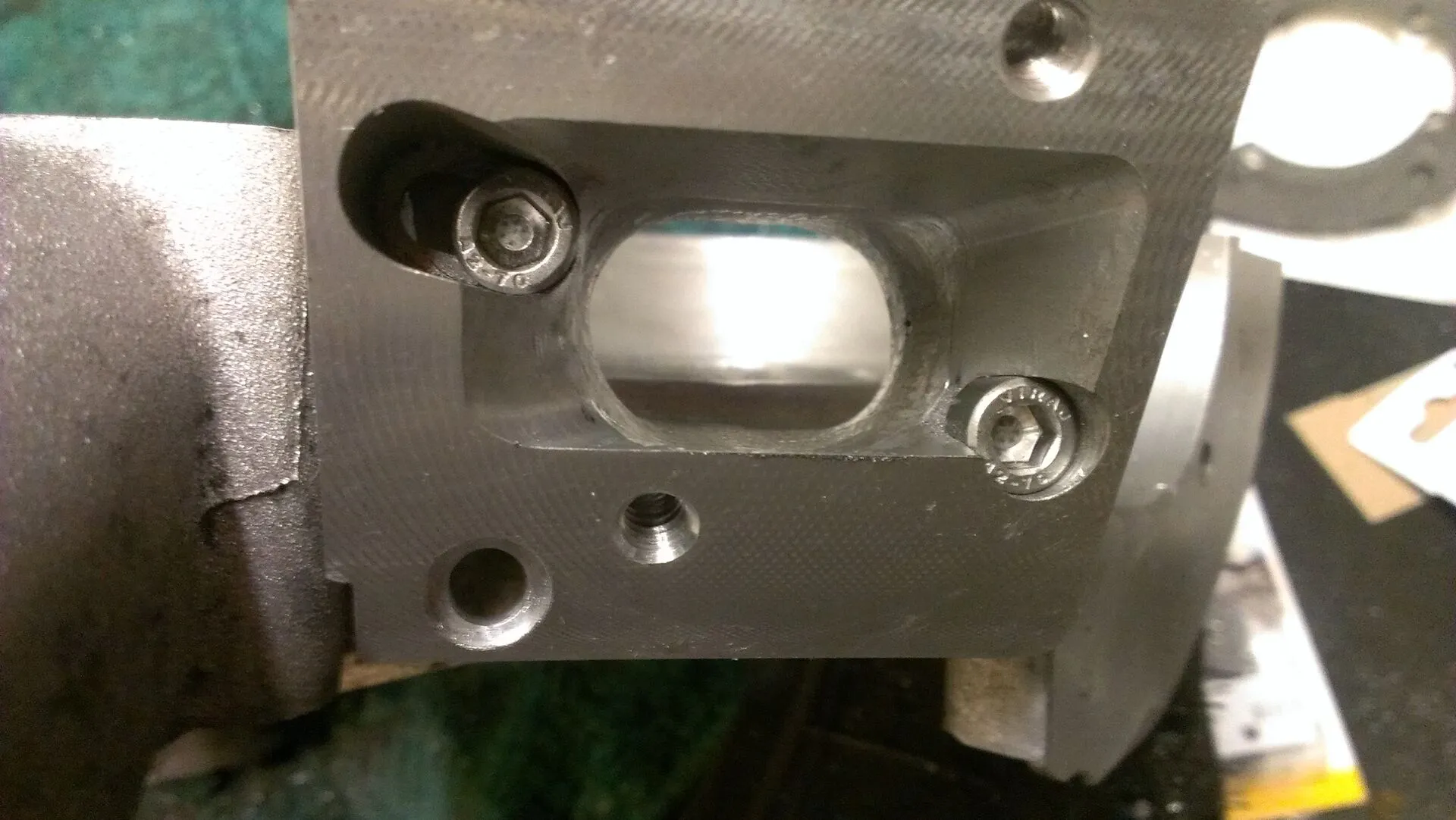

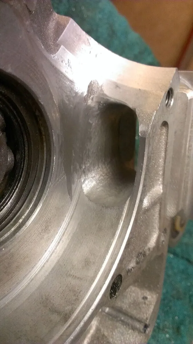

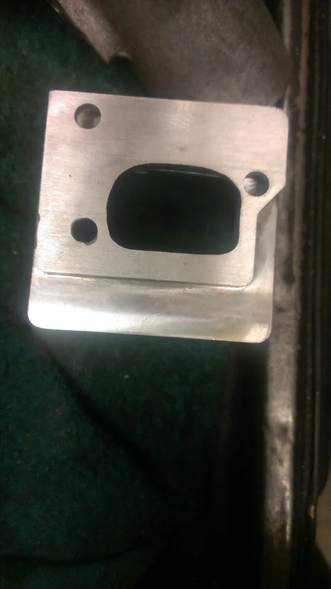

Den MRP Ansauger habe ich auf die VForce4 angepasst, das Langloch wurde dicht gebraten, Dichfläche wieder geplant, und das ganze noch etwas bzgl. Strömung und Kanten optimiert.
Den Einlass habe ich noch etwas Richtung Zylinderfuss hochgezogen und unnötige Kanten entfernt.

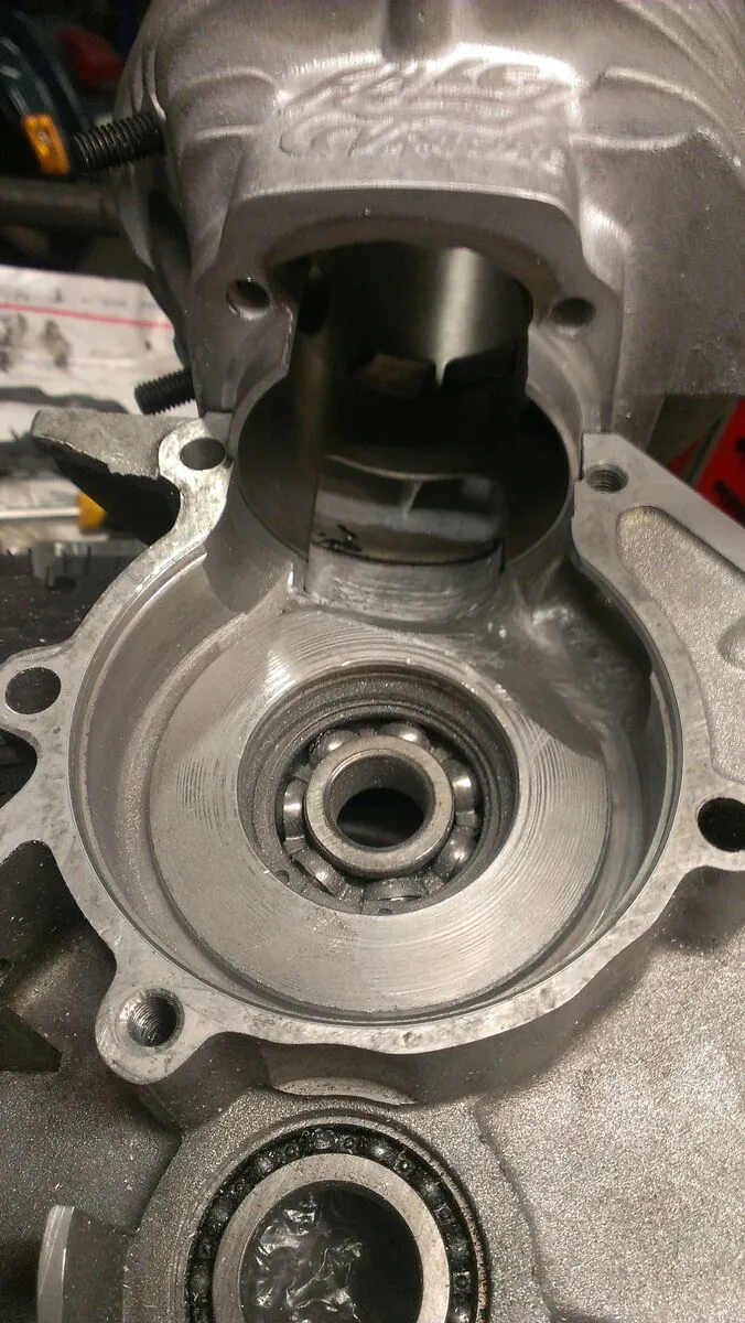

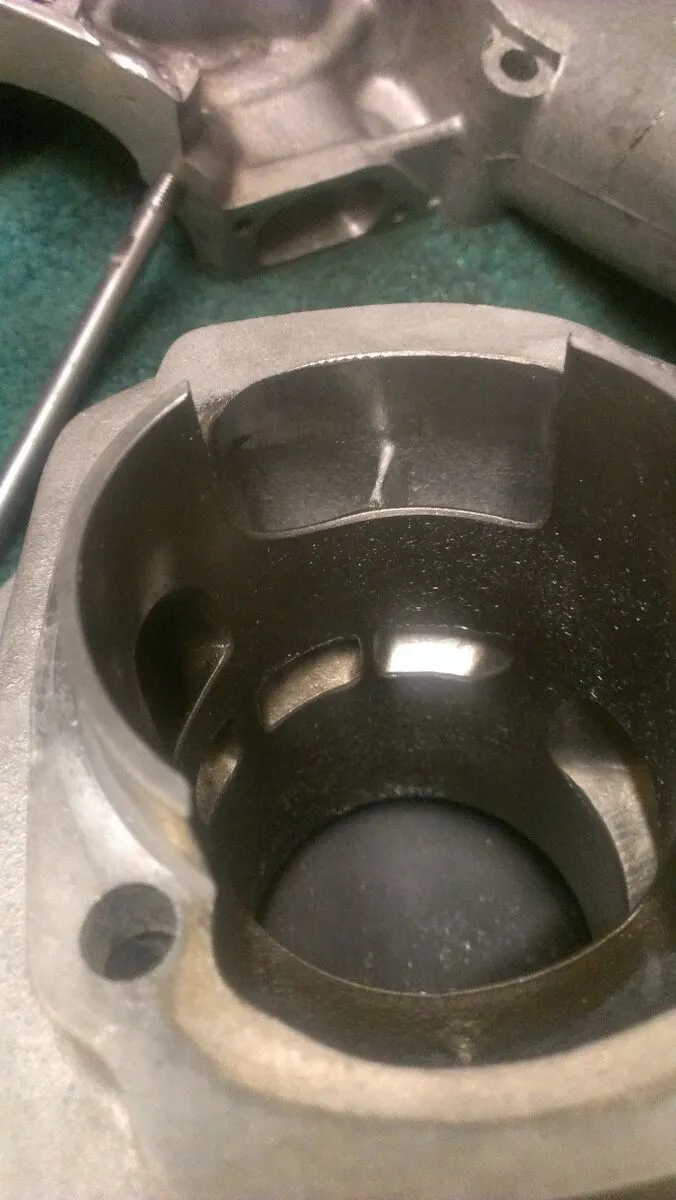

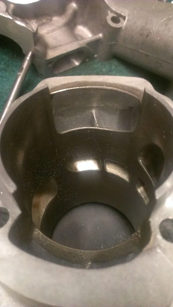

Die komische Welle in den Überströmern des Zylinders habe ich auch entfernt.
Morgen noch die Überströmer am Gehäuse noch mal kontrollieren, dann wieder alles sauber machen und dann können die neuen Lager rein.

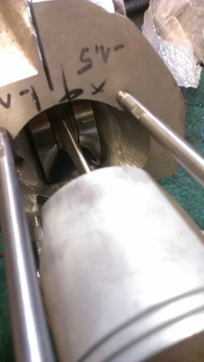

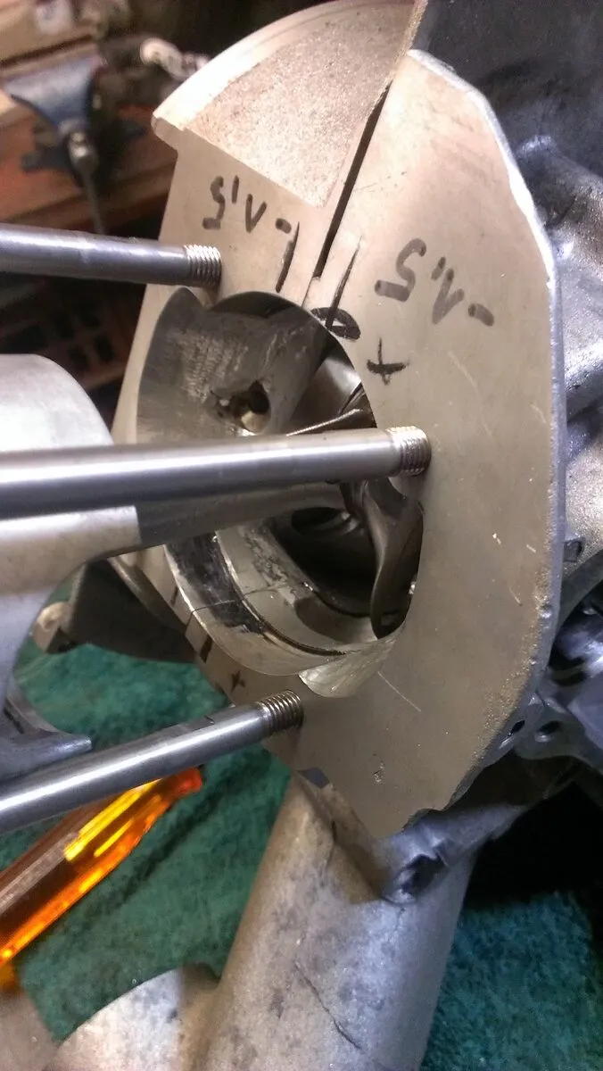

Hab heute die kleine Hälfte frisch gemacht und die KW mit Dummies schon mal eingesetzt um Steuerzeiten zu messen. Ich bin mit ner 1,5er FuDi (da Gehäuse um 1,5mm geplant) bei 127,5° und 188°. Hab damit quasi Statusquo und ca. 1 mm Kolbenunterstand. Der Auslass hat an der breitesten Stelle 37,24 mm entspricht ca. 62%. Ich werde den Fräskram Freitag fertig machen und dann die neuen Lager einbauen um dann auch mal die QK zu messen. Vom Gefühl her muss da oben noch was ab. Mit den Lagerdummies kann ich das aber nicht genau messen.
Bilder hab ich heute vergessen. Mache Morgen oder Freitag dann neue.

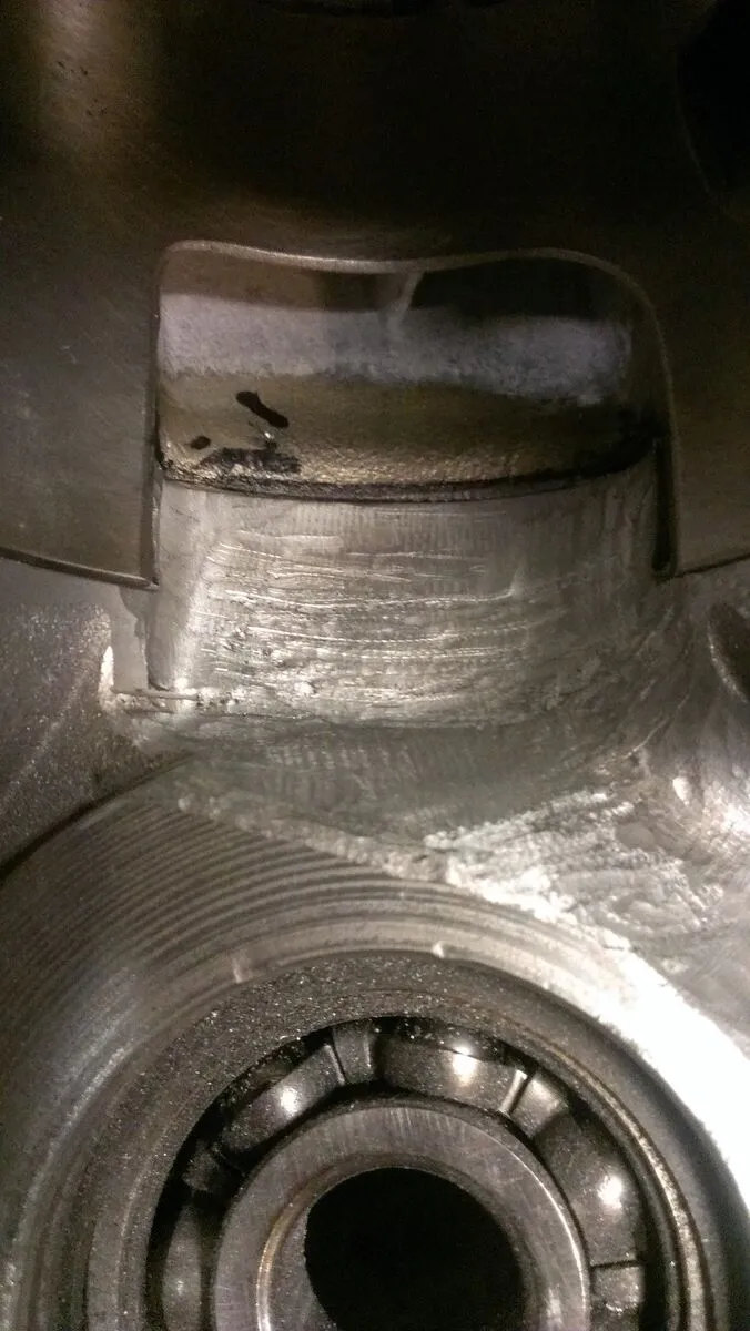

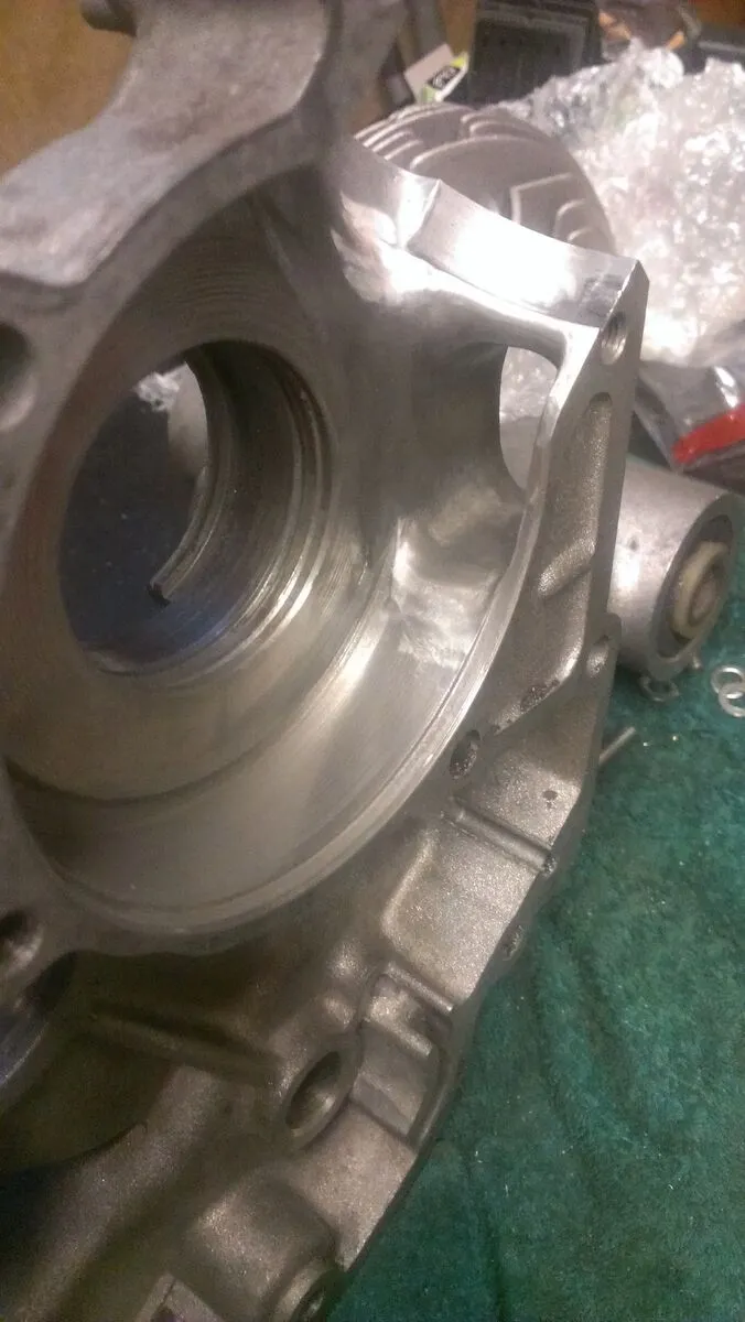

Heute gings etwas weiter. Arsch kalt in der Halle, aber wat sollet.
Zylinder habe ich heute vom bearbeiten wieder bekommen und konnte das Gehäuse anpassen, damit der dann auch passt. Bei der großen Hälfte habe ich den Überströmer angefangen und noch etwas begradigt. Morgen kommt die andere Seite und die Welle im Zylinder selber muss auch noch weg.

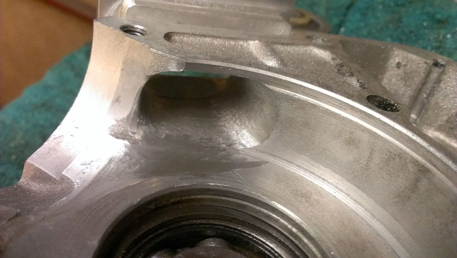

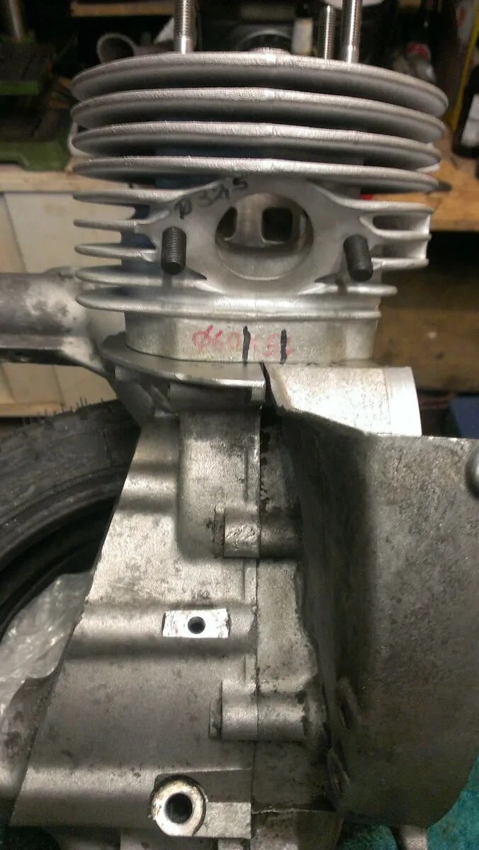

Soweit bin ich, ein bisschen geht da noch
Morgen mach ich weiter und dann auch neue Fotos.

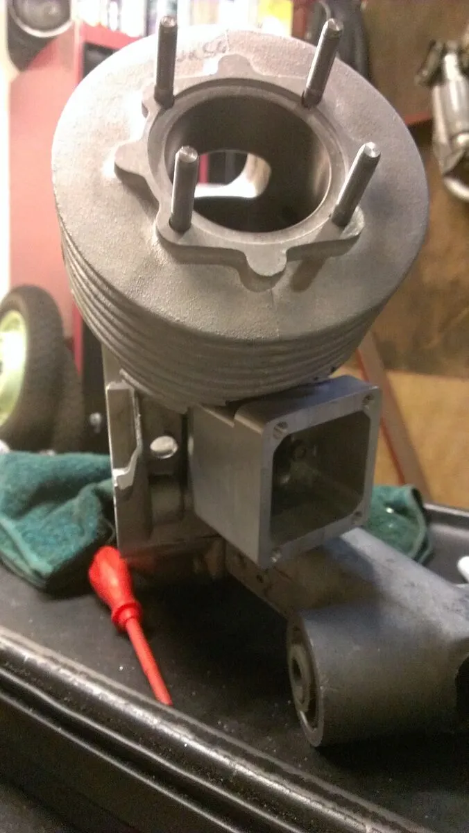

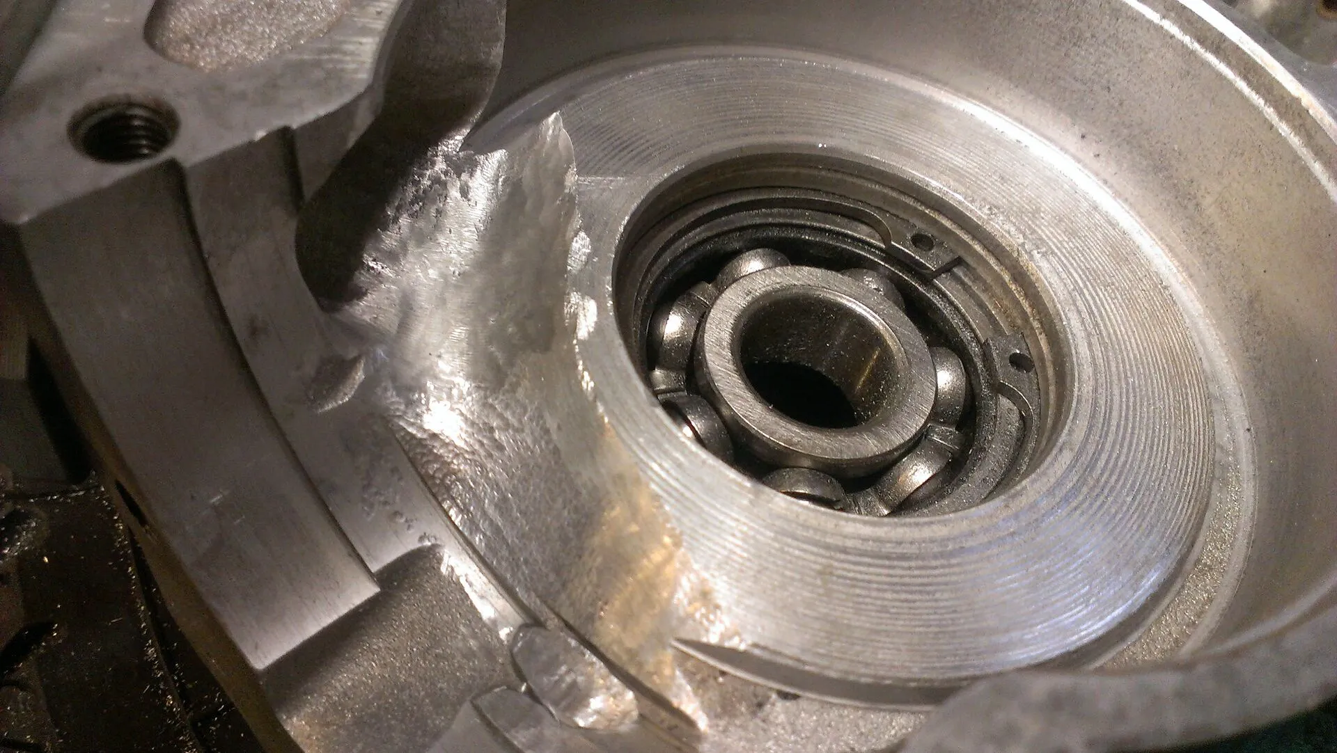

Bzgl. Verstärkung; Auf der Lima Seite hat man ja genug Verstrebung, allerdings auf der Kuluseite leider weniger. Dadurch, das gespindelt werden musste ist da weniger Fleisch und das Gehäuse neigt dann dazu da abzureissen.

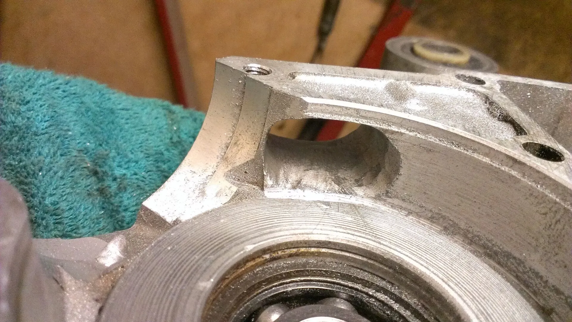

So Freunde.
Bin gestern mal wieder beim Einlass bei gewesen und das wird langsam. Muss da noch nen bisschen aufschweissen, damit ich den noch weiter geöffnet bekomme. Gestern auch direkt einen Stfitfräser durch die Halle geschossen
Die Futter von den noname Fräsern sind halt nicht so geil. Ich geh heute noch mal in die Halle und mach dann auch Fotos. Zusätzlich ist in dem MRP Ansauger noch zu viel Material. Da muss ich auch noch bei und da einiges an Kanten und Material entfernen was sich da in den Weg stellt.
Zylinderfuss wird angepasst, kommt wohl nächste Woche wieder. Dann kann ich auch die Überströmer machen. 1-2/10 muss ich dann noch am Gehäusezylinderfuss wegnehmen, aber das mache ich erst, wenn der Zylinder fertig ist, damit das ganze dann saugend/schmatzend passt.

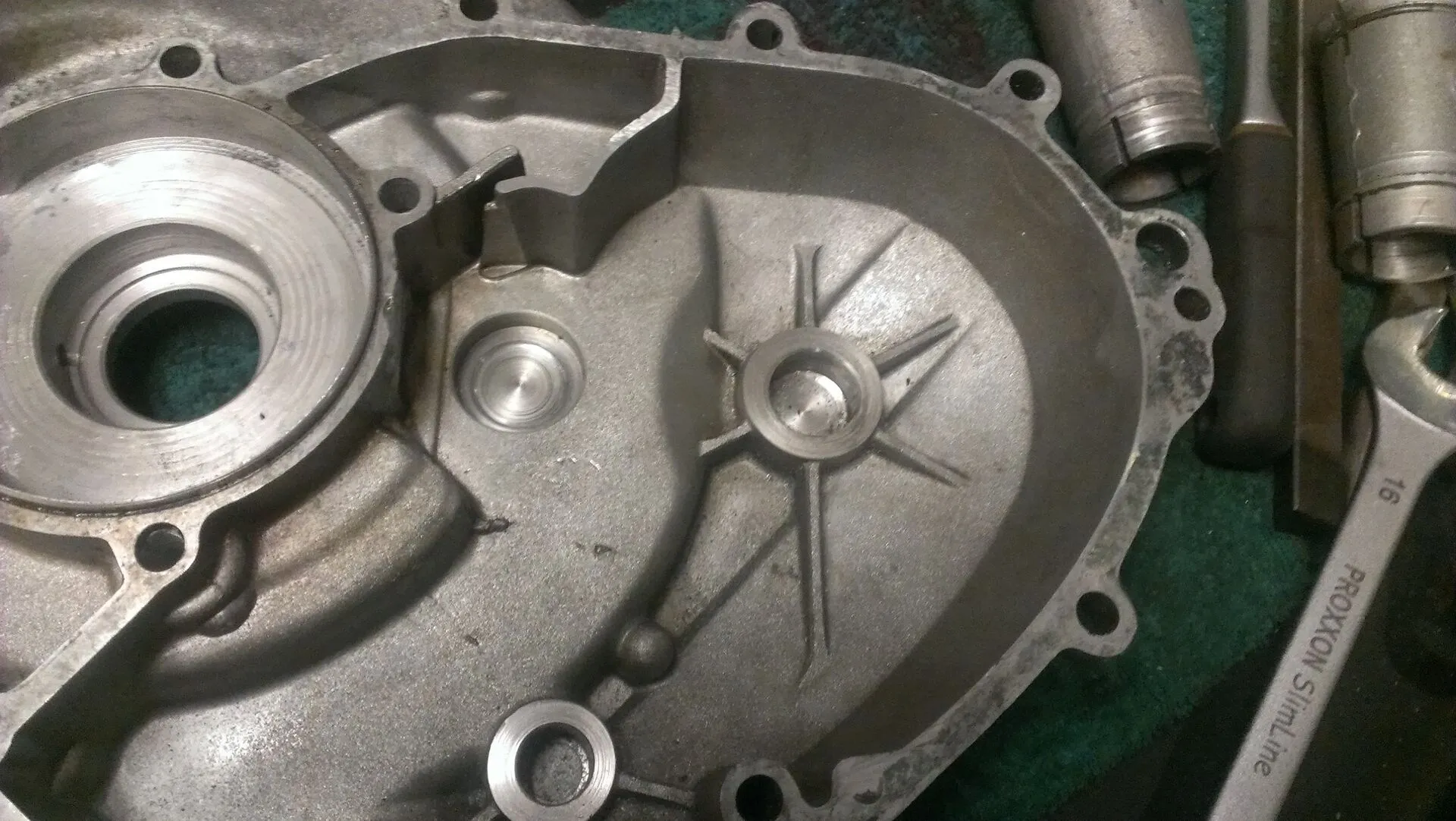

Teile bei xyger waren bestellt, wurden aber von Seiten xygers storniert. Der Mann hat momentan privaten Stress und seinen Shop erst mal bis Mitte Juni zu gemacht. Jetzt nehme ich für die Deckscheibe, die von DRT und hoffe das sich das ausgeht. Wenn alle Stricke reißen muss halt was anderes her. Variationen von Belägen und Reibscheiben hab ich bestellt.
Was ich jetzt noch Suche und noch nicht gefunden habe ist eine Verstärkung auf der Kuluseite für den Zylinder. xyger hatte da was schönes in CNC, was an den Zylinder und den Kupplungsdeckel geschraubt wurde, damit das Gehäuse hält. Wenn jemand da was Alternatives hat oder da was bauen kann, einfach Bescheid geben. Hat sich erledigt. Der LTH hatte noch so ein Teil! ![]()
