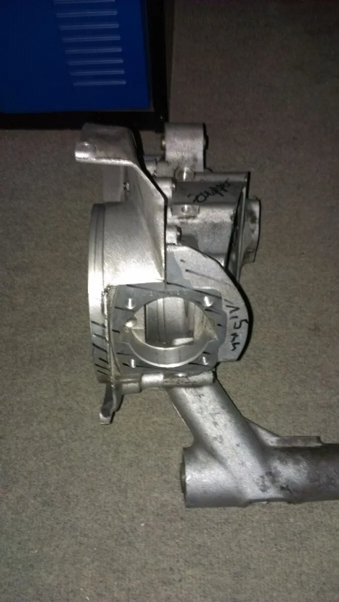

    Sobald die KW ENDLICH da ist, geht der Block zum Kobold.
    Folgendes wird vom Kobold erledigt:
    - ÜS aufschweißen
    - zur Nebenwelle aufschweißen
    - Senkung ZGP aufschweißen
    - Kurbelgehäuse spindeln für 54er KW
    - Dichtfläche um 1,5mm planen
    - Zylindersitz spindeln
    - Schaltbuchse in Bronze
    Wenn der Block dann wieder da ist, geht das Gefräse los.
