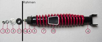

Morgen chup4 und danke für deine Antwort!
Hab das ganze nach deiner Anleitung in die entsprechende Reihenfolge gebracht und vorsichtshalber nochmal abfotografiert
Ich hoffe das stimmt so...Wusste nicht, dass die Dämpfer so schlecht sind. Hatte bislang keine Probleme.
Grüße, Mike

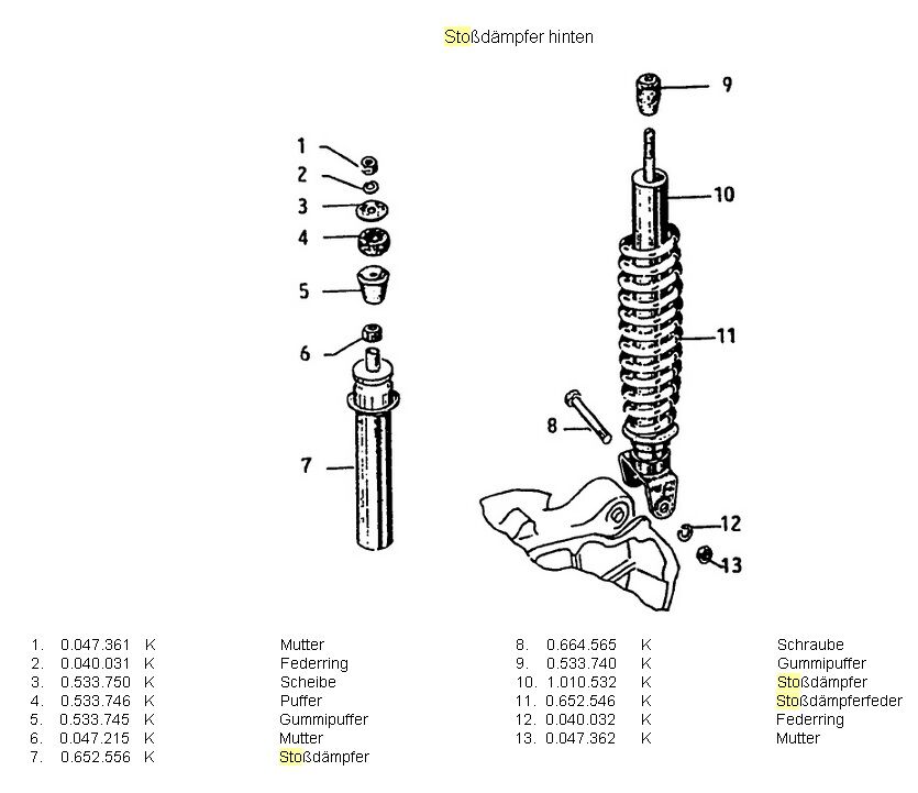

Wie schon gesagt, aus den Explosionszeichnungen werde ich auch nicht schlau...
Hab mir mehrer angeschaut (Bsp.: siehe Anhang), aber mir erschließt es sich nicht an welcher Position, bzw zwischen welchen Elementen die Gummi-Dämpfer eingesetzt werden.So wie es in der Explosionszeichnung ist, ist es bei mir nicht möglich. Wenn ich, wie in der Abbildung, die Gummis 4 & 5 übereinander setze, ist kein platz mehr für die Mutter und die Schraube.
Daher gehe ich von einem Denkfehler aus... -

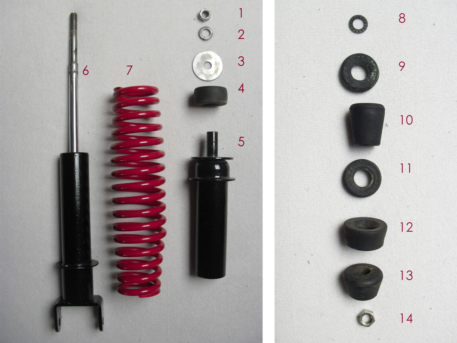

ich habe eine Frage bezüglich des Zusammenbaus des hinteren Stoßdämpfers einer Pk 50 S.
Ich habe vor 1 1/2 Jahren meine Vespa zerlegt und bin momentan dabei diese wieder zusammen zubauen.
Leider bin ich bei der Reihenfolge der Einzelteile des hinteren Stoßdämpfers ratlos...
Zwischenzeitlich habe ich neue Dämpfergummis gekauft, was mich noch mehr verwirrt
Habe mich schon mehrfach an den Zusammenbau gemacht, doch auch Bilder von anderen Dämpfern, sowie Explosionszeichnungen haben mir leider nicht weitergeholfen.
Daher würde ich mich freuen, wenn jemand von euch mir helfen könnte.Anbei füge ich ein Bild meiner nummerierten Einzelteile hinzu und hoffe jemand kann mir die entsprechende Reihenfolge nennen.
Vielen Dank im Voraus!
Grüße, Mike -

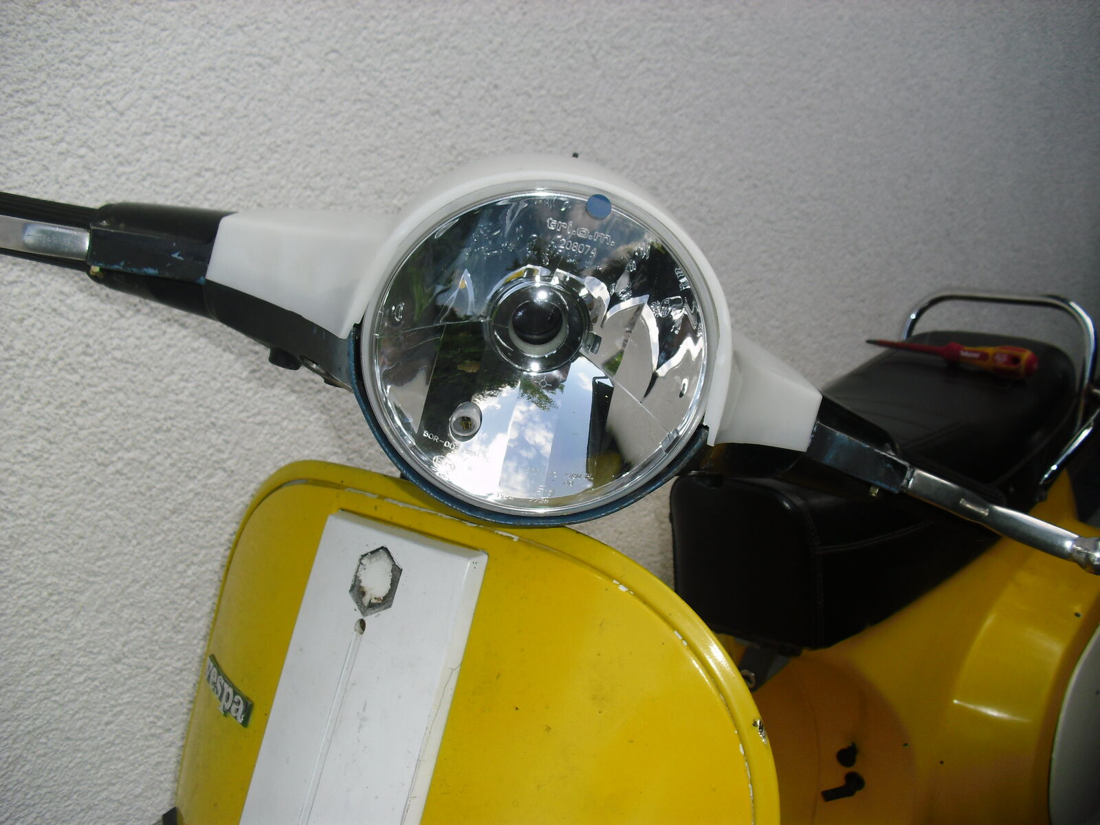

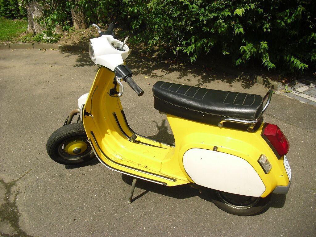

Nach einem Unfall mit meiner PK 50 S habe ich den beschädigten Lenker durch einen PX Lenker ersetzt, da einerseits dieser noch bei mir rum flog und andererseits ein Klarglasscheinwerfer verbaut werden sollte.
Zu meiner Frage:
Da ich nur den Lenker und den Lenkerdeckel habe, wollte ich fragen ob es problemlos möglich ist einen PX Tacho zu verwenden, oder ist mit Problemen zu rechnen?
Vom alten PK Tacho ist nichts mehr vorhanden, also auch keine Welle und keine Tachoschnecke. Somit müssten diese Teile gekauft werden.
Passen die einzelnen Teile zueinander? Benötige ich Teile wie, Tachowelle, Tachoschnecke, Ritzelführung von der PK oder der PX damit alles klappt?Falls es hilft füge ich noch Bilder vom bisherigen Umbau hinzu.

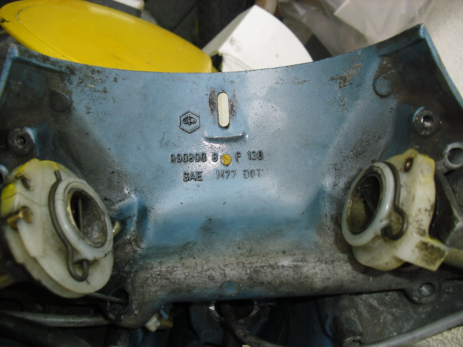

Ich habe von meinem Bruder einen PX 80 Lenker bekommen. Leider hat er überhaupt keine Ahnung was für einer das ist... ob PX alt, Lusso, er weiß es nicht.
Ich packe mal paar Bilder mit rein, vielleicht könnt ihr mir weiterhelfen. Der Innen-Durchmesser der Scheinwerferausbuchtung (Bild 3) beträgt an der breitesten Stelle ca. 150mm, falls das weiter hilft.Gruß Mike
