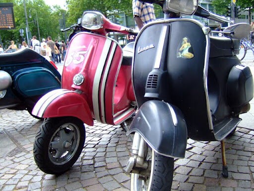

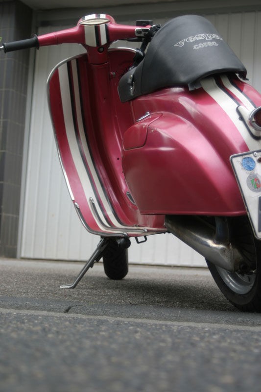

Also ich habe jetzt ein paar Bilder gefunden und so schlimm sieht es doch gar nicht aus.
Eigentlich finde ich die Trapez Form ganz gut- aber vielleicht habt ihr ja recht mit den Proportionen. Ich habe nur grade ien Sprint Lenker da und hab mal laut gedacht
Also nen PV Lenker kommt vielleicht besser, aber die sind ja relativ teuer :wacko: -
Ich habe vor , einen Sprint Trapez Lenker auf eine spezial zu montieren.
Ist das überhaupt machbar und wenn- wie sieht das überhaupt aus? Lieber
lassen, weil frevel, oder einfach mal versuchen und pics ins Netz
stellen was draus geworden ist ? -
