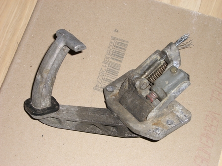

    habe das 10 LED Panel in rot schon gefunden und die batterie stellt auch kein Problem dar. Aber wo wird der Bremslichschalter verbaut? habe den noch nicht bestellt, da ich mir nicht sicher war ob der auch bei meiner 50N passt/nachrüstbar ist.
    Hat da vielleicht jemand ein Foto im eingebauten Zustand?
    2,537
    62,042
    11,825
    • May 24, 2012 at 00:03
    Der Schalter wird im Bremspedal eingeschraubt. Hier im Bild rechts. [Blockierte Grafik: http://www.germanscooterforum.de/uploads/monthly_03_2008/post-23627-1204834325.jpg]Quelle:GSF
