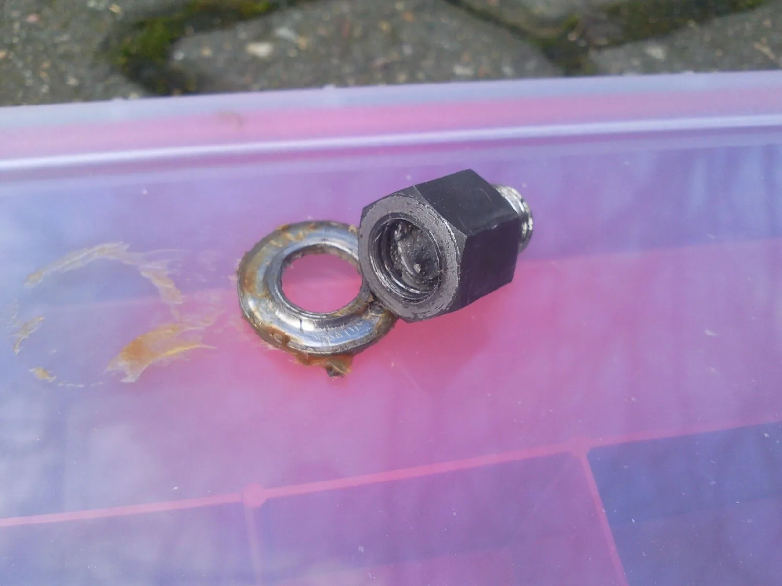

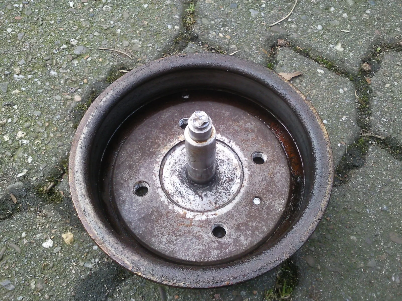

    Hier das Foto der Teile, die ich rausgeholt habe:
    Wenn ich das Innenleben mit dem Körner rauskloppe, geht dann noch etwas dabei kaputt?
    Welche Teile muss ich besorgen?
    Ist das Gewinde von der Hinterachse auch ein Linksgewinde?

    Beim Lösen der vorderen Mutter musste ich sehr viel Kraft anwenden und dachte, dass ich sie gelöst hatte. Was aber dabei heraus kam, verwunderte mich, denn damit hatte ich nicht gerechnet. Ich denke, dass ich die Schraube abgerissen habe. Ich bin nicht ganz sicher, weil der Bruch dann sehr gerade sein müsste.
    Heraus geholt habe ich die Mutter mit einem Stück Gewinde und einen Ring, der darunter saß.

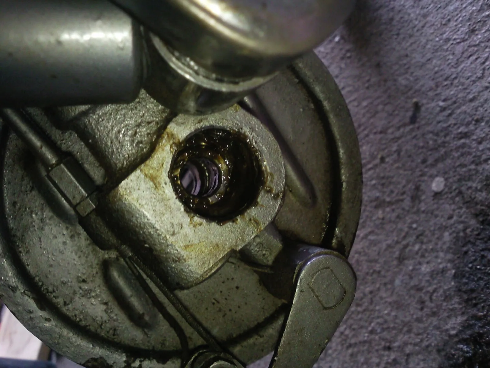

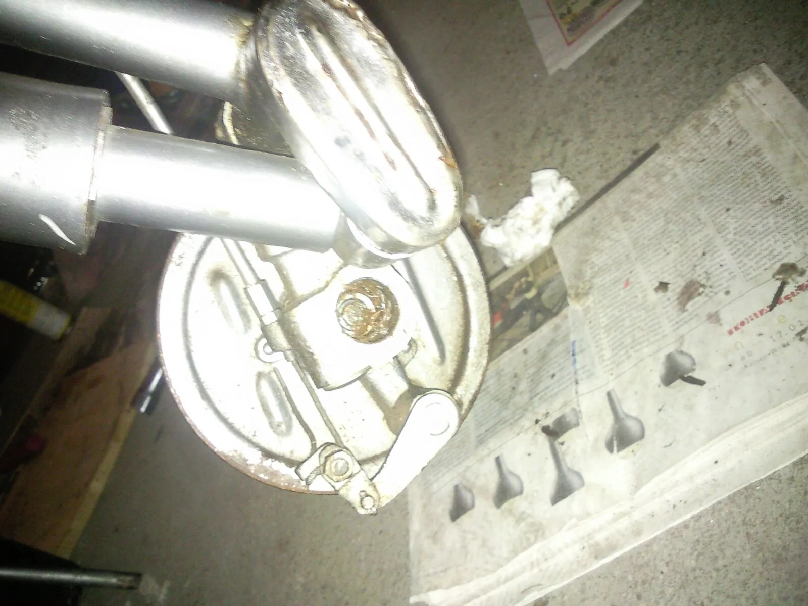

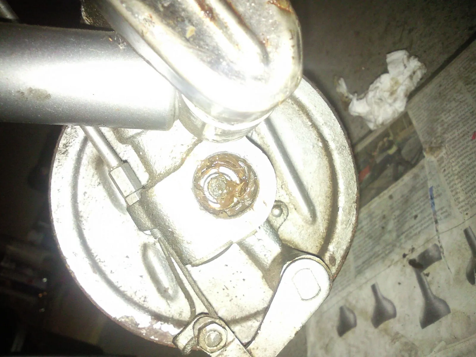

    Hier sind zwei Bilder, die den derzeitigen Stand darstellen:
    Ist die Schraube tatsächlich gebrochen?
    Wie bekomme ich die Bremstrommel ab? Hebeln, wie in anderen Topics beschrieben? Ist sie schon an einem Status, in dem sie physikalisch rausginge?
    Welche neuen Teile benötige ich nun?
