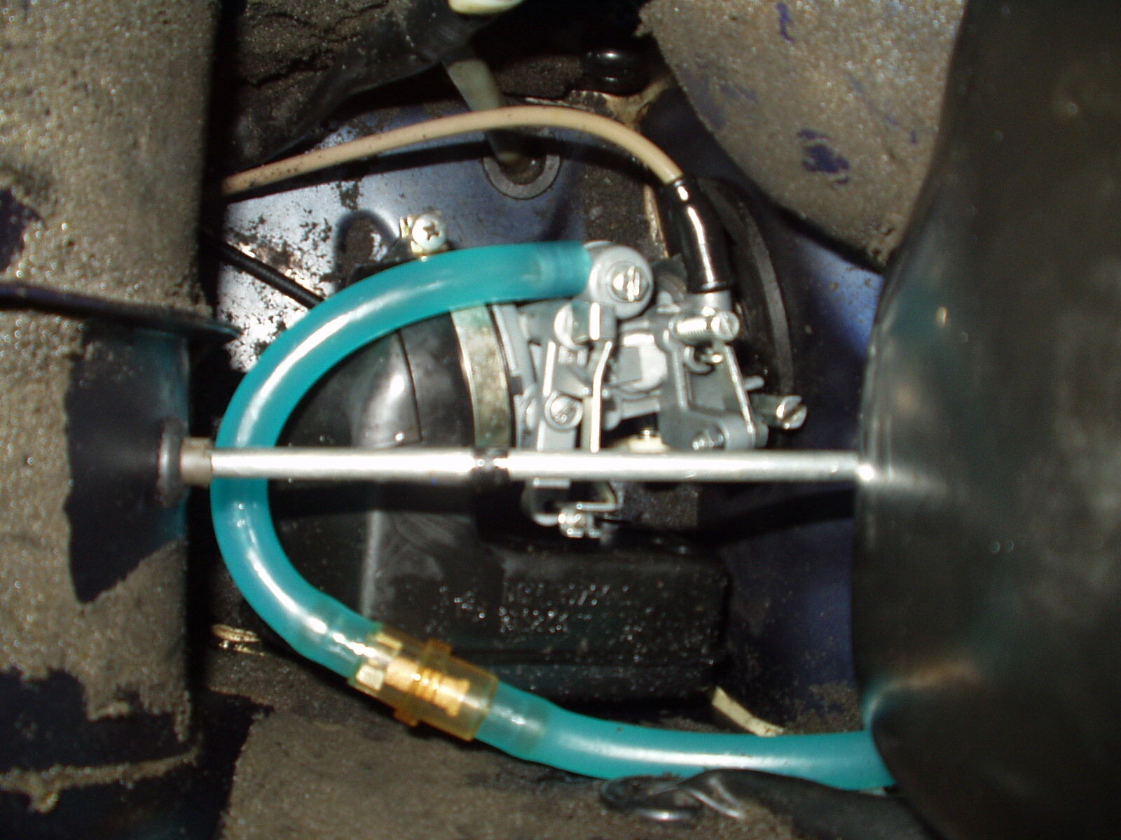

Gut, mein Setup ist alles Original, nur Zylinder von DR 75ccm, neue Hauptdüse Größe 70 in Originalvergaser 16/15 und die dazu passende Zündkerze wurden verändert. Hier noch für Jack ein Bild von der Lage meines Benzinschlauches. Werde heute mittag noch ein Filmchen von meinem Zündfunken einstellen, damit ich Euer Urteil bekommen kann, ob der "gesund" genug ist.

Bin wirklich nur 3/4-Gas gefahren, mir ist klar dass man anfangs langsam tun muss. Meinem Sohn hab ich das auch eingebleut, der durfte nie schneller als 45 kmh fahren, da er Führerscheinneuling ist. Ich glaube ihm das auch. Aber nach 600 km muss dann doch gut sein, oder? Benzinfilter im Tank, im Benzinschlauch und im Vergaser sind sauber. Und den Benzinschlauch hab ich schön unter dem Benzinhahngestänge verlegt, müsste eigentlich passen. Mache aber morgen gerne mal ein Bild. Aber Sprit kommt wie gesagt an der Zündkerze an. Danke erst mal, melde mich wieder

Sieht bei mir genau so aus, der Filter ist nur halb geflutet. Bin damit tausende Kilometer gefahren.
