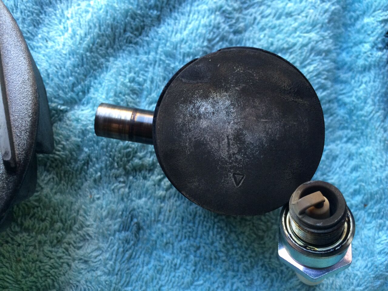

    ich bräuchte euer Rat zu oben genanntem Thema.
    Hatte vor kurzem einen Kolbenhänger. Habe sie dann gleich aus gemacht und bin heim gelaufen.
    Habe nun heute Abend gleich das Ding auseinandergebaut und dabei anhängende Bilder erstellt.
    Meint ihr ich sollte das Teil wegwerfen oder machen die leichten Kratzer nichts ?
    Das Standgas war ein wenig hoch und bei Vollgas kam kaum Leistung, irgendwie hatte ich das Gefühl, dass ihr Vollgas nicht gut tut. Meint ihr das war das Problem ?

    Kolben ist hin würd ich sagen.
    Wenn du keine fühlbaren Riefen im Zylinder hast, kannst es mit nem neuen Kolben versuchen.

    Bevor du da nen neuen Kolben verbaust solltest mal nach der ursache suchen
    Kerzenbild deutet auf zu magere bedüsung oder falschluft
    Zündung geblitzt ??

    ..bin da auch Rally´s Ansicht, wobei die HD eigentlich im Groben passen sollte. Ich vermute eher, dass du
    dir thermische Probleme aufgrund eines falschen Zündzeitpunktes (wenig Leistung bei Vollgas) bzw. eben
    Falschluft und dadurch abmagern des Gemisches eingefahren hast. ND 38 würde ich auch überdenken, die
    könntest du eigentlich größer wählen.

    Tja, der Kolben und die Ringe haben es hinter sich. Etwaigen Alu-Abrieb in der Zylinderlaufbahn kann man evtl. noch mit Ätznatron (gibt billo in der Apotheke) beseitigen und neuen Kolben rein.
    Hat ja Richtung Auslass ziemlich geklemmt. Wie oben schon gesagt wurde, mal ZZP checken und etwaige Falschluftquellen beseitigen (Zylinderfußdichtung und die sonstigen Verdächtigen). ND sollte irgendwo bei 42 liegen. Meine mich zu erinnern, dass die 38er in den 16.10 Gasern bei Normalfuffi drinsteckt. Das nur mal so, auch wenn die bei Vollgas nicht zuständig ist. Wenn du eine Banane fährst, HD vielleicht mal etwas höher.

    vielen Dank für eure Antworten. Das versuche ich mal den Zylinder mit dem Apothekenmittel zu reinigen und besoroge mir nen neuen Kolben.
    Den Zündzeitpunkt versuche ich mal zu kontrollieren. Vergaser habe ich letztes Jahr neu aufgebaut, aber dann versuche ich hier mal noch größer zu düsen.
    Ich mische ja 1:50, sollte ich das Öliger ansetzen ?
