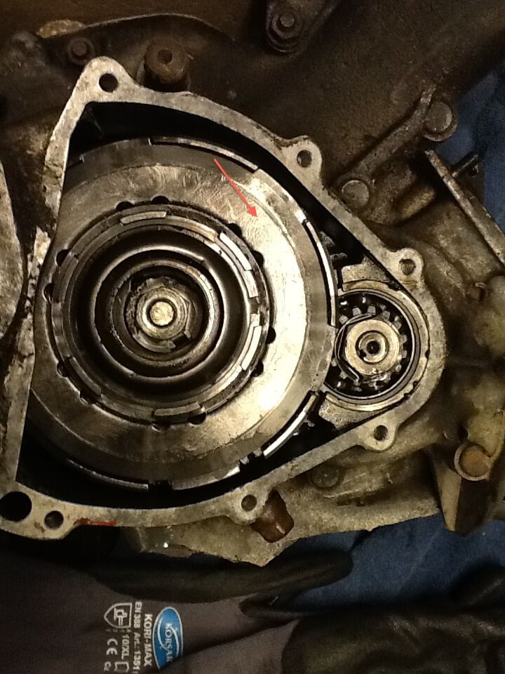

    Ok :) ich habe den Motor doch ausgebaut ?!? DIe ganzen Züge und ähnliches habe ich abmontiert...
    Ich glaube da brauche ich wohl doch nen Schlagschrauber oder das HAltewerkzeug
  • Vespa 50N läuft nicht mehr an-Fehlersuche
    • segerchr
    • September 9, 2012 at 11:30
    Ich habe oben den Kolben blockiert, aber die oberste Platte dreht sich immer mit wenn ich versuche die Mutter zu lösen...
      • 124.34 kB
      • 720 × 960
      • 192
    • segerchr
    • September 9, 2012 at 11:13
    Hi, kann ich irgendwie die kupplungsmutter lösen ohne Schlagschrauber und kupplungshaltewerkzeug ? Hat mir da mal jemand ein Bild wie ich mit Schraubenzieher blockierten kann?
    Das wäre klasse Gruß cs

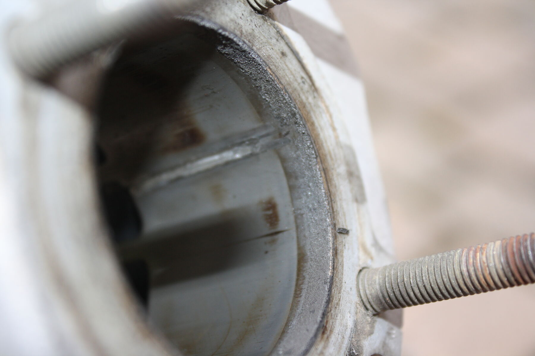

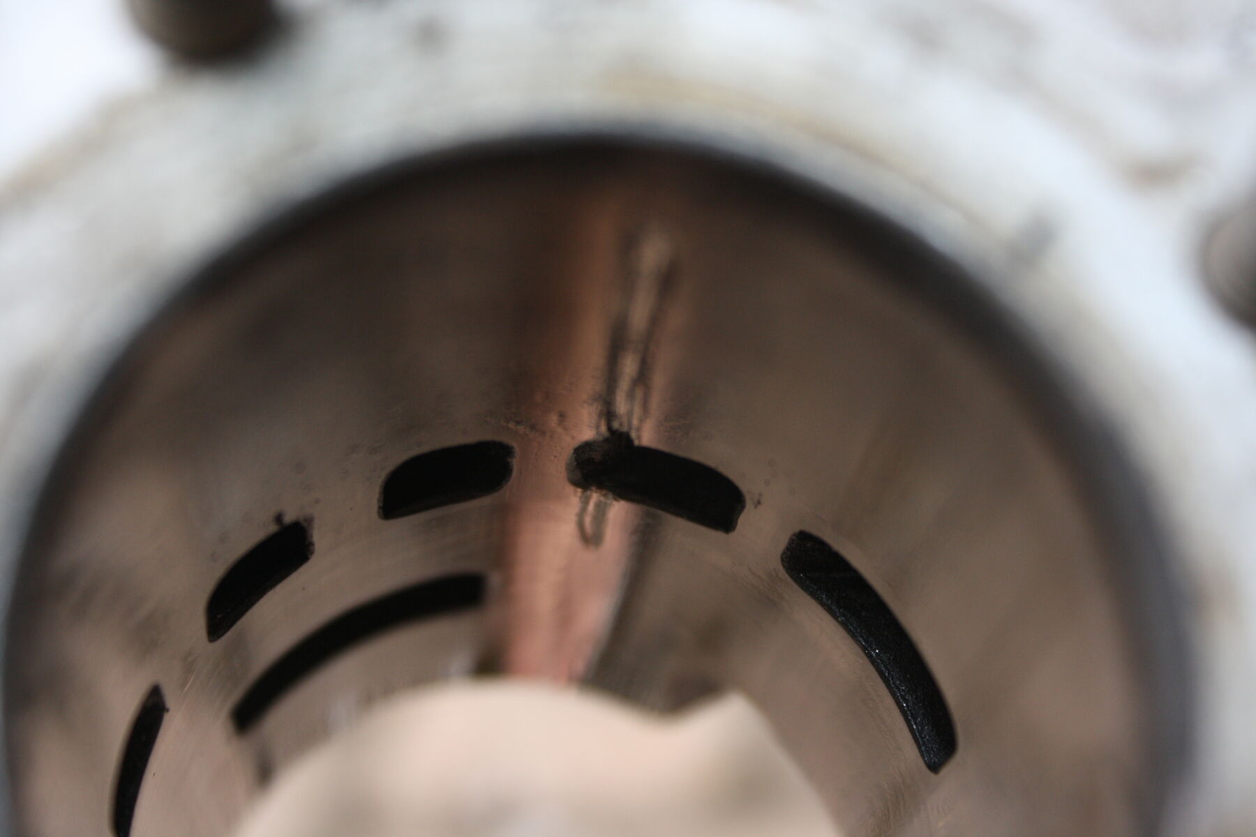

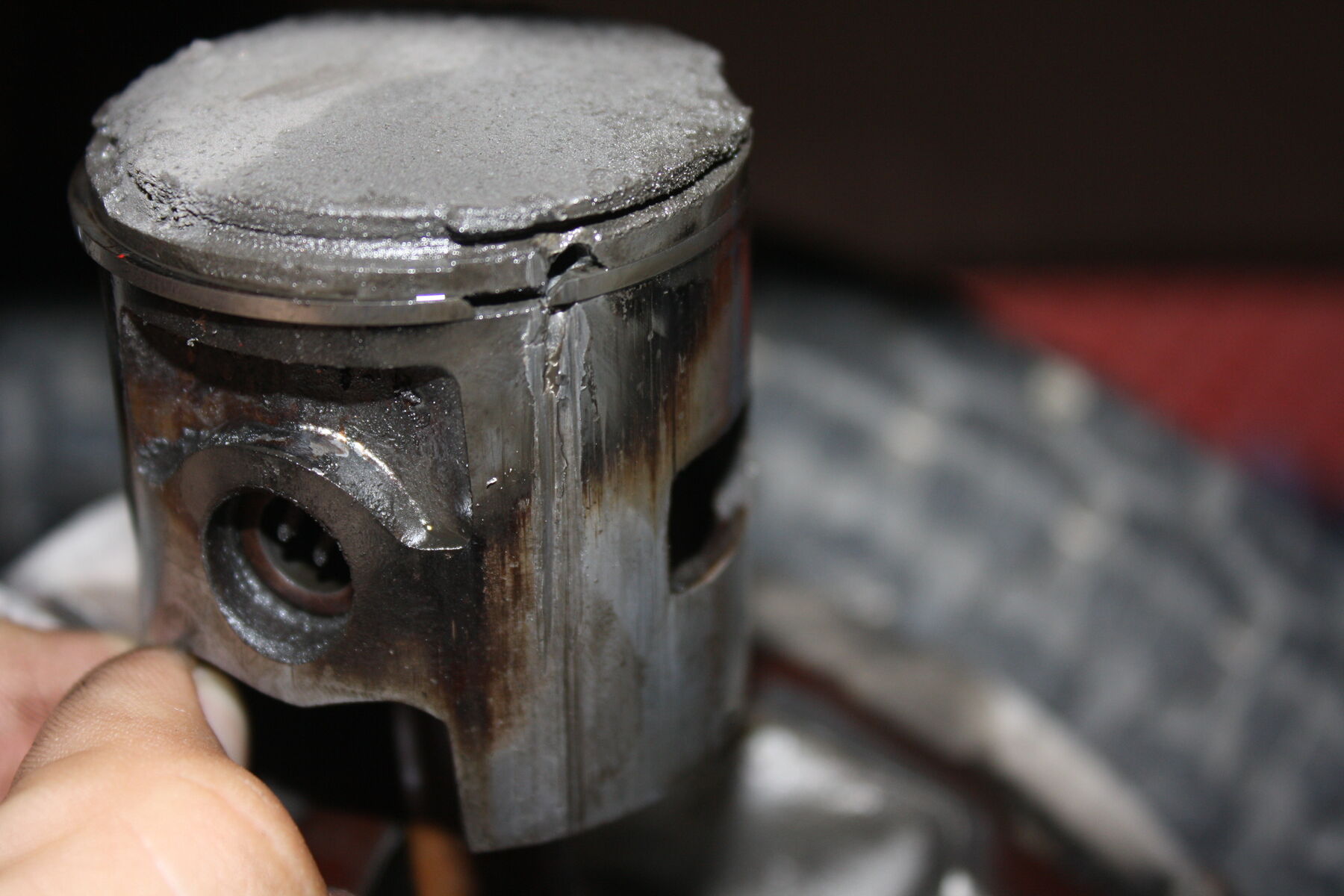

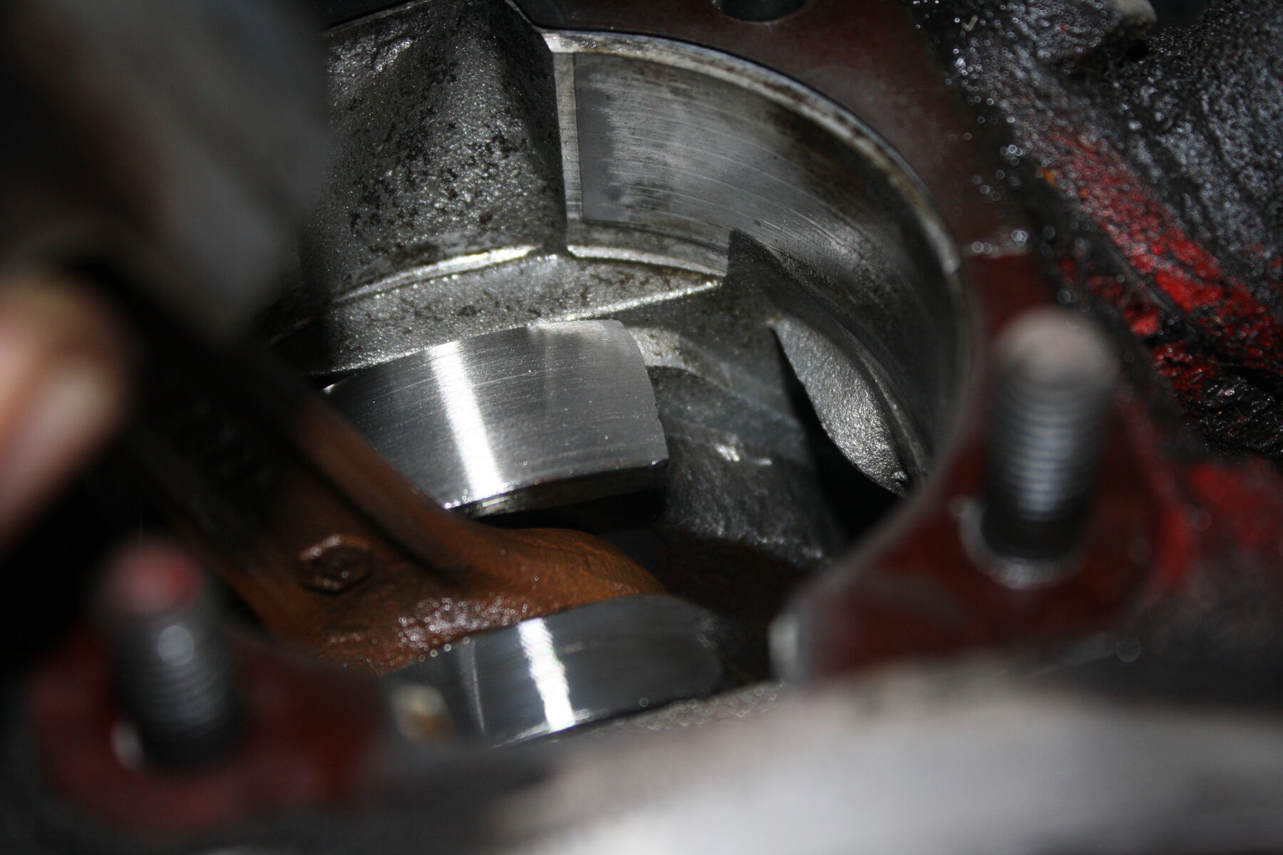

    jasses was für Scheiss Morgen :S
    Was ich für Antworten bringen sollte:
    Ist das ein 102er?
    Bedüsung oder Vergaser zu klein ?
    Primärübersetzung zu klein ?
    Überströmer im Zylinder nicht vernünftig entgratet ? --> Das würde sich mit nem neuen erledigen oder ?
    Spritmischung zu mager ? --> Ich tanke 1:50. Mischen tue ich nach bestem Gewissen selbst...
    falsche Zündkerze ? --> Hier habe ich eine neue gekauft - NGK B6HS
    Wie Zapper: schon schrieb, fehlt beim ersten Bild ein Kolbenring. Hast
    du ihn entfernt oder befindet der sich bereits im zerbröselten Zustand
    im Brennraum?
    Ich gehe schwer davon aus, dass der Ring sich zerbröselt im Brennraum befindet. :S
    Zu deiner Frage: Möchtest du einen Originalersatz? Sprich 50ccm..
    Sie muss nicht schnell laufen, ich will einfach nur lässig fahren von mir aus auch mit 40km/h... D.h.. es reichen mir 50ccm...
    Wäre das passend ?
    Kolbenresten im Brennraum
    Damit meinst du im Zyilnderkopf oder ?
    Ich habe demletzt das Standgas etwas erhöht. Kann dies ein Problem gewesen sein ?
    Ich versuche die nächsten Tagen die Antworten zu beschaffen...
    VIelen Dank für eure Hilfen, ohne euch wäre ich aufgeschmissen..
    . :thumbup:

    ok danke für deine Einschätzung... Das ist nun bitter. Kannst du mir sagen was ich da bei Sip-scooter kaufen soll ? Da gibt es ja eine Menge von diesen Kolben und Zylinder-Sätzen ?!?

    hier mal die Bilder... SIeht nach meiner Meinung nicht so überragend aus... Was meint ihr, vielleicht könnt ihr mir Tipps geben wie ich weiter vorgehen kann..
