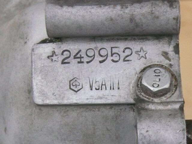

Was mich stutzig macht, ist dass beide Motorhälften im Aluguss dass "alte" Logo haben und bei der Motornummer im der linken, großen Gehäusehälfte das "neue" Logo eingeschlagen ist.

ich habe den Motor meiner V50 Bj´67 aufgemacht, um ihn zu revidieren.
Was mich stutzig macht, sind die unterschiedlichen Vespa-Logos. Beise Motorhälften haben das alte Viereck-Logo (bis´67) , obwohl nach Motornummer dieser eigentlich aus 1969 ist und auch das "neue" Logo an der Motornummer (Foto) auf ein neueres Baujahr schließen lässt.
