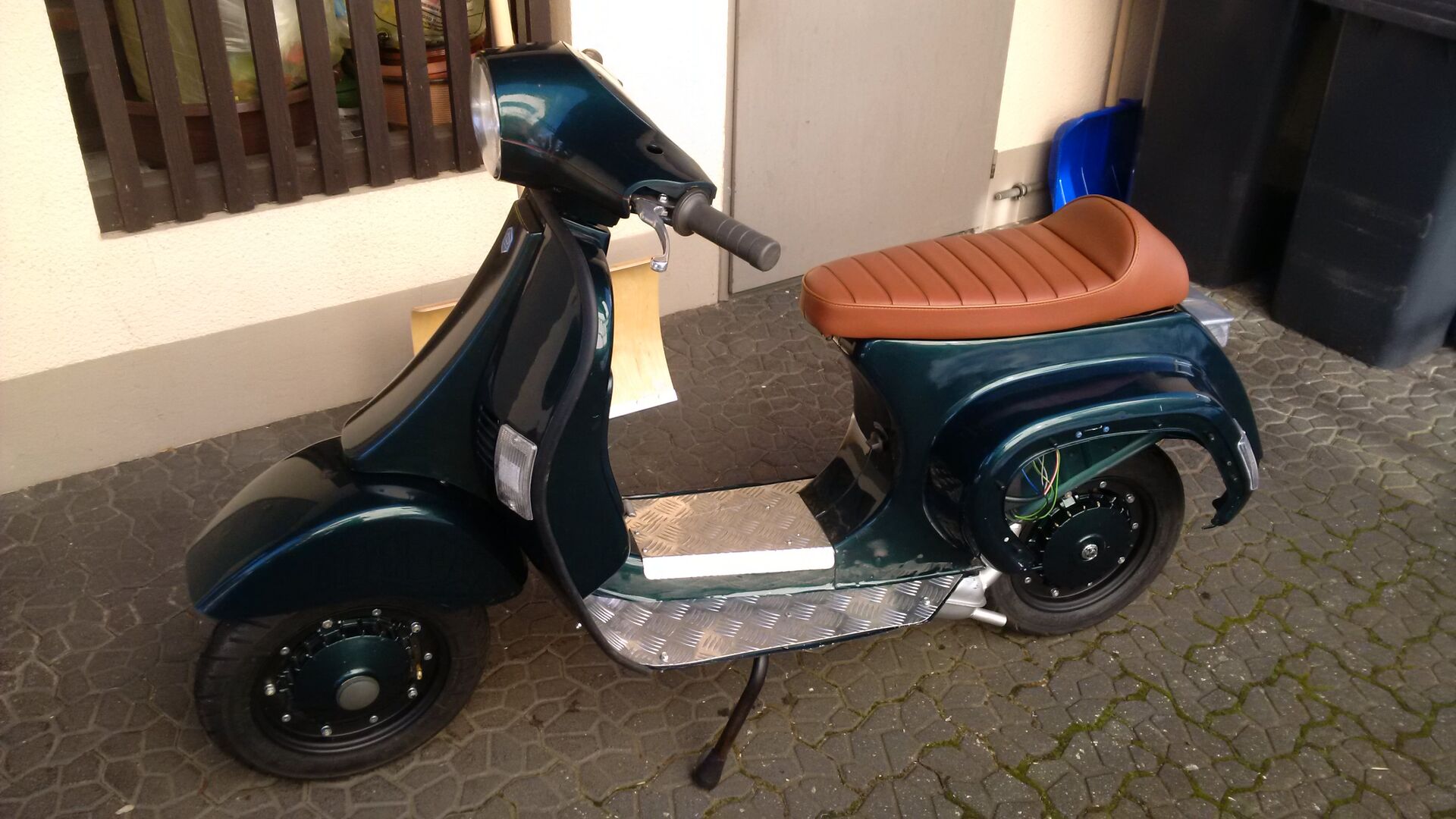

Also das mit dem silbernen Auspuff....
Das waren die Anfangsschritte meiner Restauration und da hab ichs wohl ein bisschen gut gemeint mit dem "alles muss schön lackiert sein"
Ich bin ehrlich: Der Auspuff ist jetzt noch dran weil ich einfach jetzt erstmal froh war das ding fertiggestellt zu haben und wollte erstmal fahren.
Der wird auf kurz oder lang ersetzt werden, da habt ihr schon recht.
Also unter dem Riffelblech sieht es sauber aus. Zumindestens vom rost. allerdings hätte sich das blech wirklich "ausgedellt" gehört um das ahnsenlich zu gestalten.
Allerdings geb ich euch auch mit dem silber recht. Dies ist mittlerweile gegen ein Mattschwarzes getauscht worden
Sieht dezenter aus!
Wo ich trotzdem noch hacke ist am Rollerständer: Ich möchte natürlich nicht so einen seitlichen Staubsaugerständer, aber der jetztige gefällt mir jetzt auch nicht soo... Gut er ist schon etwas angerostet und nicht mehr im besten zustand.
Was ist eure Meinung. Sandstrahlen und in Rollerfarbe lackieren lassen oder gibt es schöne Ständer zu kaufen?
Jep British Racing green! ![]()
Ich denke Riffelblech ist geschmackssache, das kann ich verstehen. Allerdings liegen die gleichen in Mattschwarz schon zu hause.;)
Auspufftechnisch muss ich sagen bin ich vom klang relativ zufrieden.
Hab ihn hauptsächlich genommen, weil er einfach genauso ist wie der orginal und keine Umbauarbeiten am Rahmen machen musste.
Besser geht immer, das is mir klar ![]()

Nachdem ich mit meiner 1. Vespa Restauration fertig geworden bin und stolz wie Oskar bin, möchte ich euch mal ein Bild von meiner Liebsten zeigen.
Paar motorentechnische Daten:
- DR 85 ccm
- 3,72 Primär
- 19er Vergaser
- Rennkurbelwelle + verstärker Kupplung
- Sito Plus
Ne kleine Runde konnte ich auch schon drehen, läuft super und macht einfach nur Spaß.
Seitendeckel kommen natürlich noch drauf.
Falls erwünscht kommen gern noch mehr Bilder, wollte nur mal eins Posten.
Gerne freu ich mich über eure Bewertungen/Änderungsvorschläge für meine kleine. ![]()
