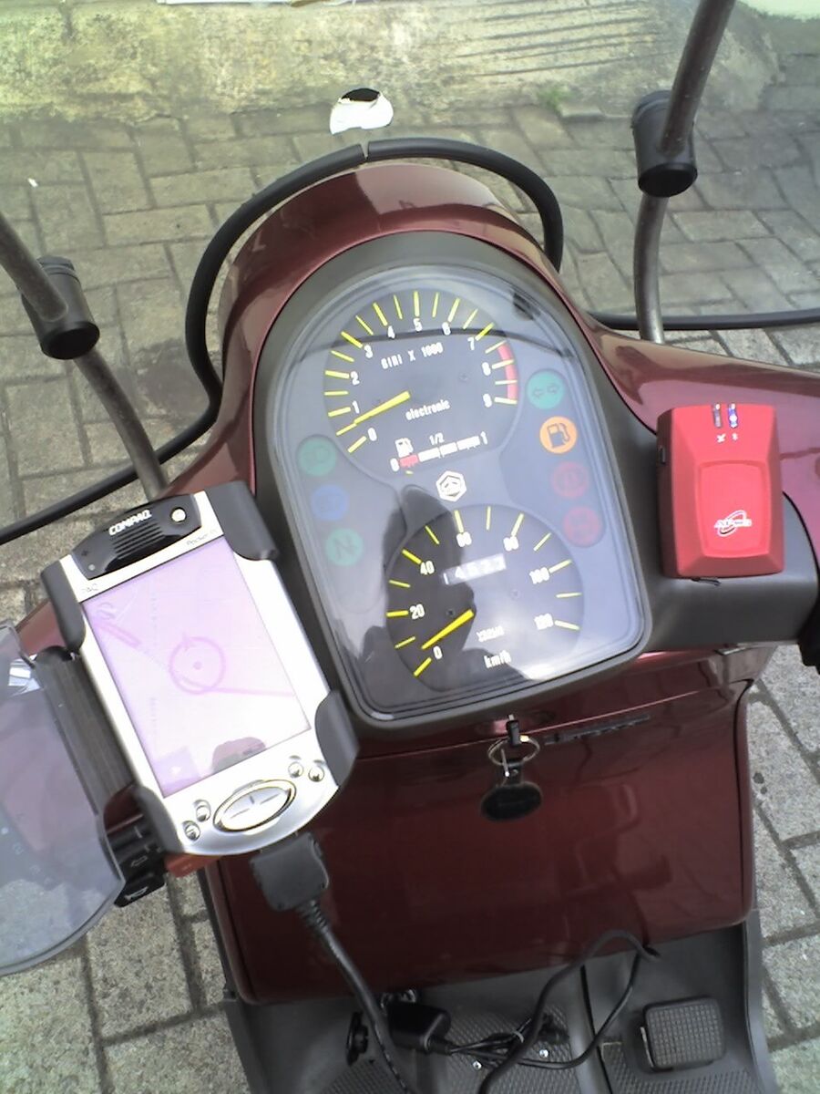

    Hier stelle ich mal vor, wie ich mein portabeles Navi an meinem Roller installiert habe.
    Ein Schutzcase habe ich mit Klettband am Lenkergehäuse angebracht.
    Auf der anderen Seite habe ich eine GPS-Funkmaus ebenfalls mit Klettband montiert.
    (Wer eingebauten GPS-Empfänger hat, braucht das nicht)
    Die Steckdose ist unterhalb des Gepäckfaches. Die Stromabnahme direkt von der Batterie, mit Sicherrung. Die Kabel unter der Gummimatte verlegt.
    Die Sprachanweisung ist noch so laut, dass ich sie prima verstehen kann. Notfalls nehme ich Ohrhörer.
    Alles ist schnell abzunehmen und das Klettband dämpft noch die Vibrationen.
