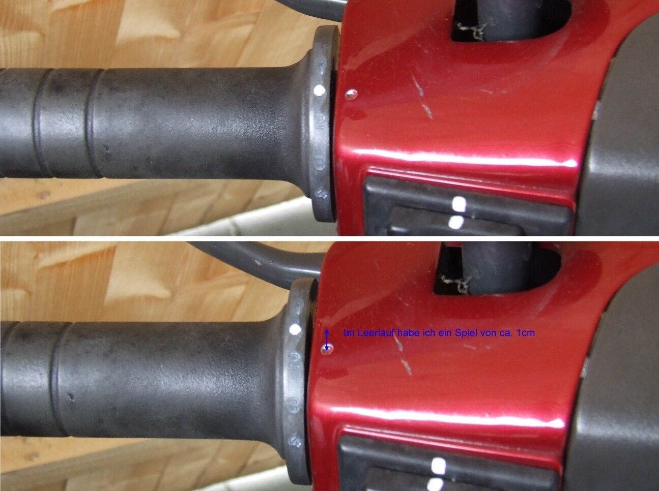

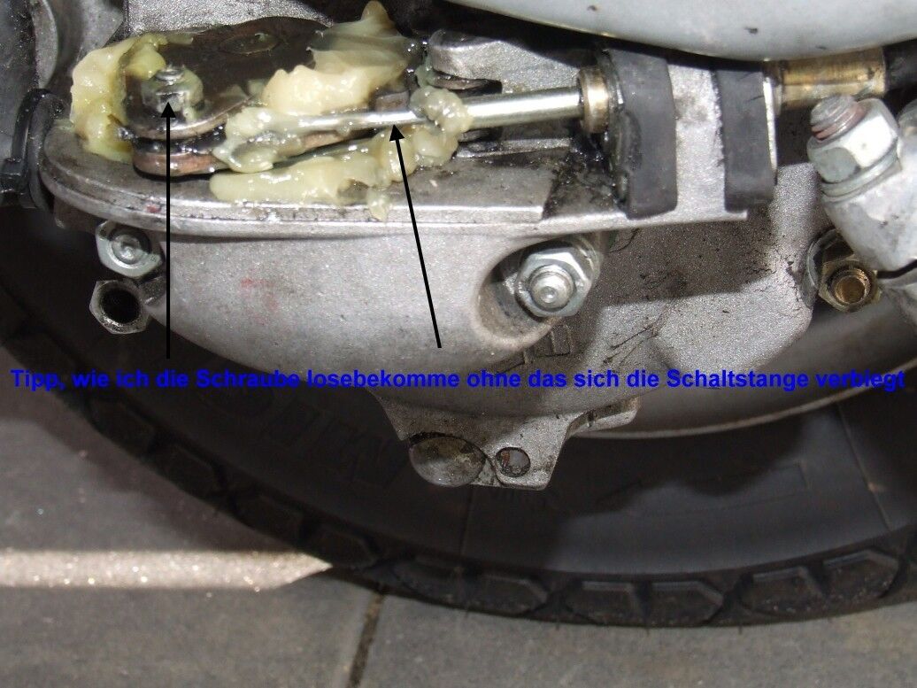

    kann mi jemand einen Tipp geben wie ich das Spiel aus dem Schaltgriff kriege. Vor allem wie ich die Schraube im Schaltsegment los bekomme ohne das Schaltgestänge zu verbiegen. Sobald ich die Schraube lösen will gibt der Schaltdraht nach und verbiegt. Vermute an dem Spiel liegt auch das laute Klacken beim Gang einlegen. Für Tipps wäre ich euch Dankbar.
    Gruß Ralf

    mit 8er Gabelschlüssel außen festhalten...und mit kleinem Imbusschlüssel die Schraube innen lösen!!

    Hallo Rita,
    habe gerade das Spiel geringer eingestellt , bekomme aber nun nicht mehr den 1. Gang rein, zweiter Gang kein Problem.
    Woran liegt es, Spiel wieder größer stellen ist auch nicht zufriedenstellend. Übrigens ist eine neue Kupplung eingebaut.
    Gruß Ralf

    ich stelle die Schaltung folgendermaßen ein:
    Die Schaltraste in den ersten Gang bringen, den Schalthebel ebenfalls. (Vorher die kleine Madenschraube lösen)
    Wenn beides im ersten Gang ist, die Madenschraube wieder anziehen.
    Danach in den Leerlauf schalten und überprüfen, ob die grüne Kontrollampe brennt, also Leerlauf richtig eingeschaltet ist.
    Danach passt alles immer perfekt.
    Das Klacken beim Gänge einlegen habe ich auch. Allerdings nur beim Einlegen des dritten und vierten Ganges. Wenn ich vom ersten in den zweiten Gang schalte, dann geht das bei mir ganz weich und geräuschlos. Seltsame Angelegenheit.
