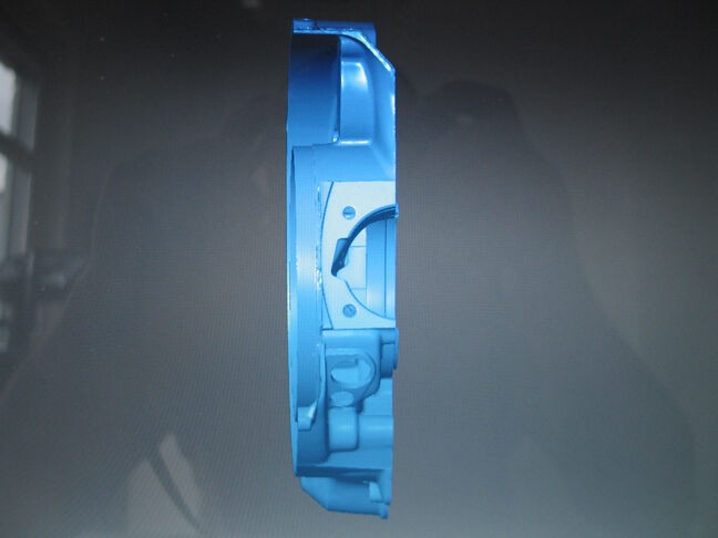

    Nicht den Kopf.... , die Dichtfläche am Zylinderfuß... siehe Anhang...
    Bei einem 105er Pleul nimmst du einen 8mm Spacer, in den kannst du dann auch schön die Überströmer einbringen und brauchst nicht unbedingt den Fuß Plan schleifen. Der sorgt für viel Fleisch.
