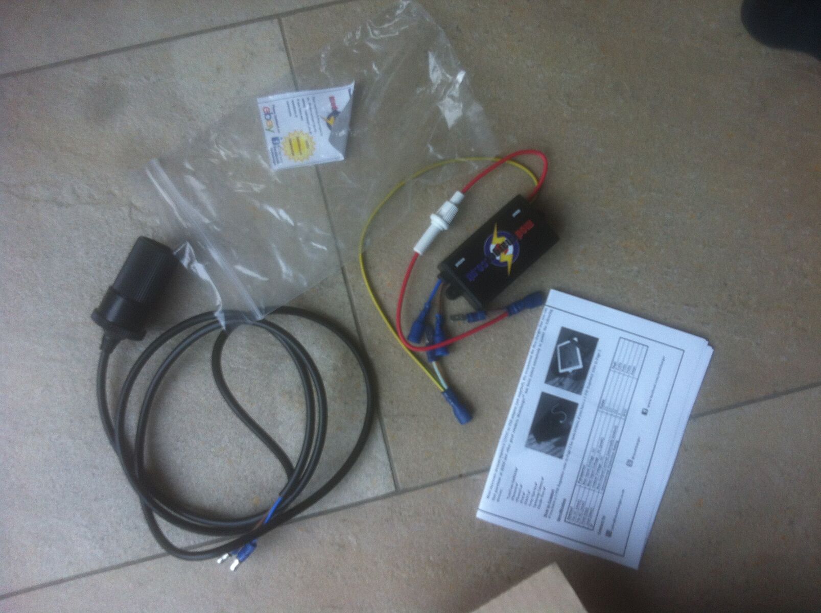

dann mach mal hin, bin bespannt ob der modcharger das tut was versprochen wird.
wo hast das teil bestellt beim jockey oder in uk?
ich habe den modcharger in uk bestellt! ich wusste gar nicht das es den auch in deutschland gibt :d aber ist gut übergekommen!

Ich denke ich werde mal den folgenden Anschluss bestellen!
wenn die pk ne 12 v zündung verbaut hat.
v50 mit o zündung kannste vergessen, die hat nur 6v
das scheint mir die einfachsten lösung zu sein, wenn ich das richtig sehe ist der mitgelieferte anschluss eine einfache buchse für zigarettenanzünder (wie man sie auch im auto findet) oder ?
