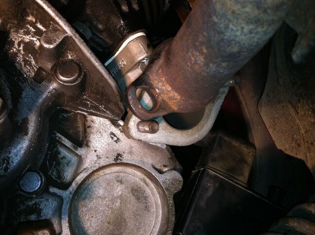

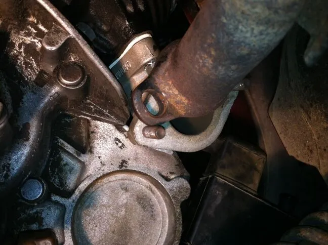

Ja, wenn man ein Autogengerät hat, aber ne olle Bunsenbrennerflamme bringt da nicht viel! Und so was habe ich leider nicht, sonst hätte ich das längst gemacht. Ne Schwachstelle ist ein auf Spannung zusammengebautes System, das sollte jedem einleuchten. Wenn die Spannungen raus sind uns ne ordentliche Naht geschweißt wird, gibts da keine Probleme mehr!
Es ging ja auch nicht darum was ich jetzt machen soll, sondern warum das der Fall ist, vielleicht habe ich ja einen Fehler gemacht oder es gibt ein anderes Krümmerstück, welches besser passt.
Jungs, das taugt doch alles nichts!
So lange da solche Spannungen drauf sind, wird das früher oder später kaputt gehen, das ist sicher!
Wenn das so normal ist, das selbst bei dem teuersten Zylinder die Passgenauigkeit mega für den Arsch ist, werde ich den Auspuff einflexen, zurecht biegen und wieder schweißen, das ist die einzig richtige Lösung, alles andere ist Murks.
Aber danke für die Ratschläge bisher!
Hi, habe das oben genannte Zylinderkit verbaut mit dem original Auslass Grümmer. Also diesem kleinen Alu winkel.
Hier passt jetzt der Auspuff gar nicht mehr
Der Auspuff ist nicht krumm oder verzogen. Beim originalen und 75er DR hat alles bestens gepasst.
Hat das schon mal jemand gehabt, was ist zu tun?
