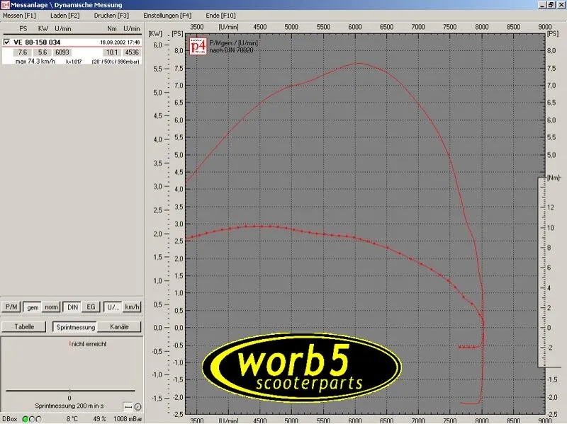

    Ja, hab alles angepasst. Ist ja dank der dropdown Menüs recht einfach. Kann echt keine Fehler feststellen. Meinte im Vergleich auch eher den Kurvenverlauf als die Leistung, wobei ich ja mit dem Drehmoment recht nah an den Worb-Werten bin. Ich werde mir im SCK mal 15 Min Prüfstand buchen, dann hab ich ne gute Referenz.
    Danke für den Hinweis mit dem jpg. Habe auch den Rückweg aufgenommen. Gleicher Streckenabshnitt, nurvandere Richtung, Ergebnis genau gleich.
    Was sagst du denn zum Verlauf der Kurve? Der ändert sich ja auch nicht, wenn der K Faktor auf 1 steht, wie ih gerade gemerkt hab.
    Hier nochmal der Vergleich der Worb5 Kurve, der hat auch K Faktor 1,irgendwas. Kann ich anhand meiner Kurve denn nun eine Aussage zur Vergasereinstellung treffen?
