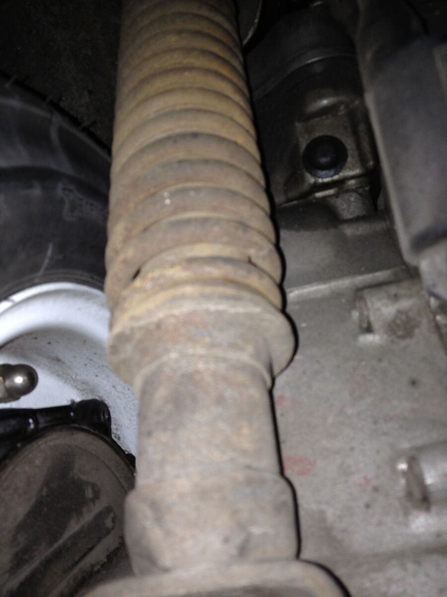

Hi Michael,
mach doch bitte auch mal ein Foto vom Heck (aus der Hocke), sodaß man genau von hinten die Position des Motors erkennen kann.
Und ein Foto genau von hinten auf das Stoßdämpferauge und den Stoßdämpferbolzen.
(Der Silentblock wäre wichtig... wie der sitzt.
Prüf auf jeden Fall mal, ob der Stoßdämpferbolzen fest ist.Hast du mal das Heck angehoben...? Der Stoßdämpfer sitzt oben mit einer Mutter befestigt am Rahmen angelenkt... ob da vielleicht was lose ist.
An die Mutter käme man nur wenn man den Tank ausbaut.
Den Traversenbolzen des Motors bitte auch prüfen... sitzt der fest...?mal am Motor wackeln... ruckelt es irgendwie?Gruß
WernerHallo Werner,
es fühlt sich alles fest an. Komisch ist ja auch, dass er nur halb schleift. Ich nehme fast an, es ist das einfachste und die Felge hat einen mitbekommen. Werde mal das Ersatzrad montieren und dann prüfen. Wenn es das nicht ist, tausche ich direkt die Silentgummis und den Dämpfer.
Werde berichten.
LG
Michael -

PhilippHabe mich dann doch für den direkten Weg von Grefrath nach Korschenbroich entschieden und bin nicht mehr nach Ddorf gefahren. Ist aber heil angekommen, jetzt steht Ursachenforschung und Behebung an. Mit Aachen wird das dann wohl nichts, eher mit schrauben.
Wie gesagt, im Reifen selbst ist kein Spiel, der ist fest wenn man ihn entlastet und daran rüttelt.
Auf dem Foto kann man es glaube ich ganz gut sehen: Der Reifen ist auf jeden Fall schon mal arg in Mitleidenschaft gezogen und ein Quietschen ist nicht zu überhören.
Etwas ausführlicher:
Vespa PX 80
Standard Stoßdämper, no name Reifen, kein Spiel im Reifen. Es sieht nach „Schiefstand” aus da der Reifen nur ca. zur Hälfte am iberen Rand des Stoßdämpfers reibt.Habt ihr eine idee?
plötzlich schleift mein hinterreifen am Stoßdämpfer. Hat jemand eine Idee, wie so etwas kommt? Silentgummis? Stoßdämpfer am Ende?
Hoffe auf eure Hilfe und sage schonmal danke.
Liebe Grüße
Michael

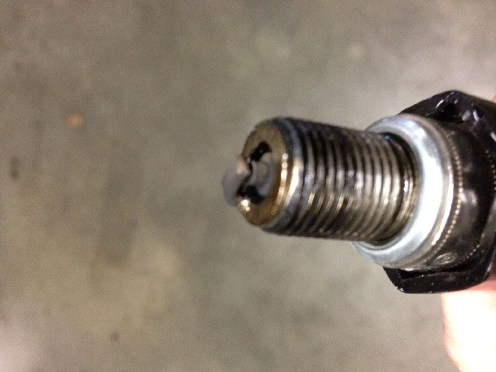

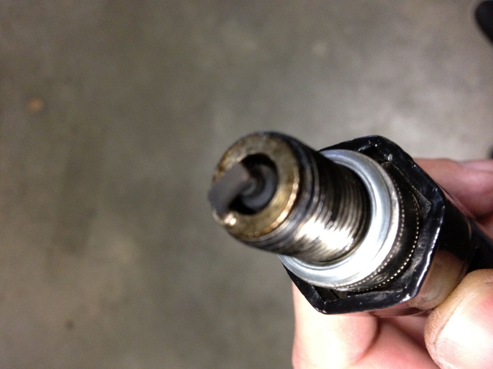

Das machst du gut!Vielen Dank!!! War von dem Kerzenbild auch ehrlich begeistert! Habe gestern dann ohne in den Leerlauf zu kommen, die Zündung ausgemacht und heute die Kerze rausgenommen. Dass sie heiss wird und man besser wartet mit dem Rausnehmen, habe ich ja inzwischen gelernt (siehe erstes Posting).

was sagst du zu diesem Traumbild einer Zündkerze??
