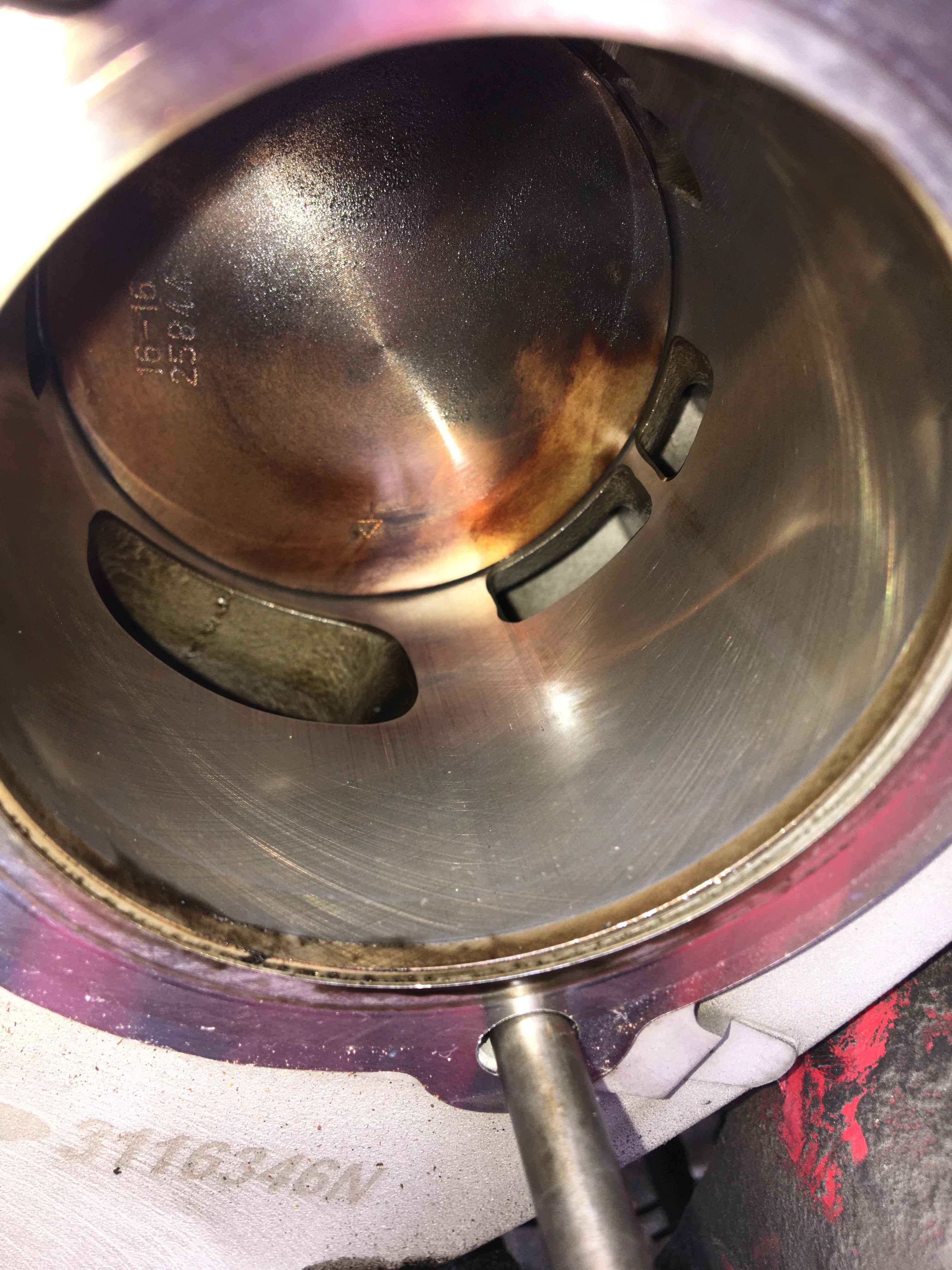

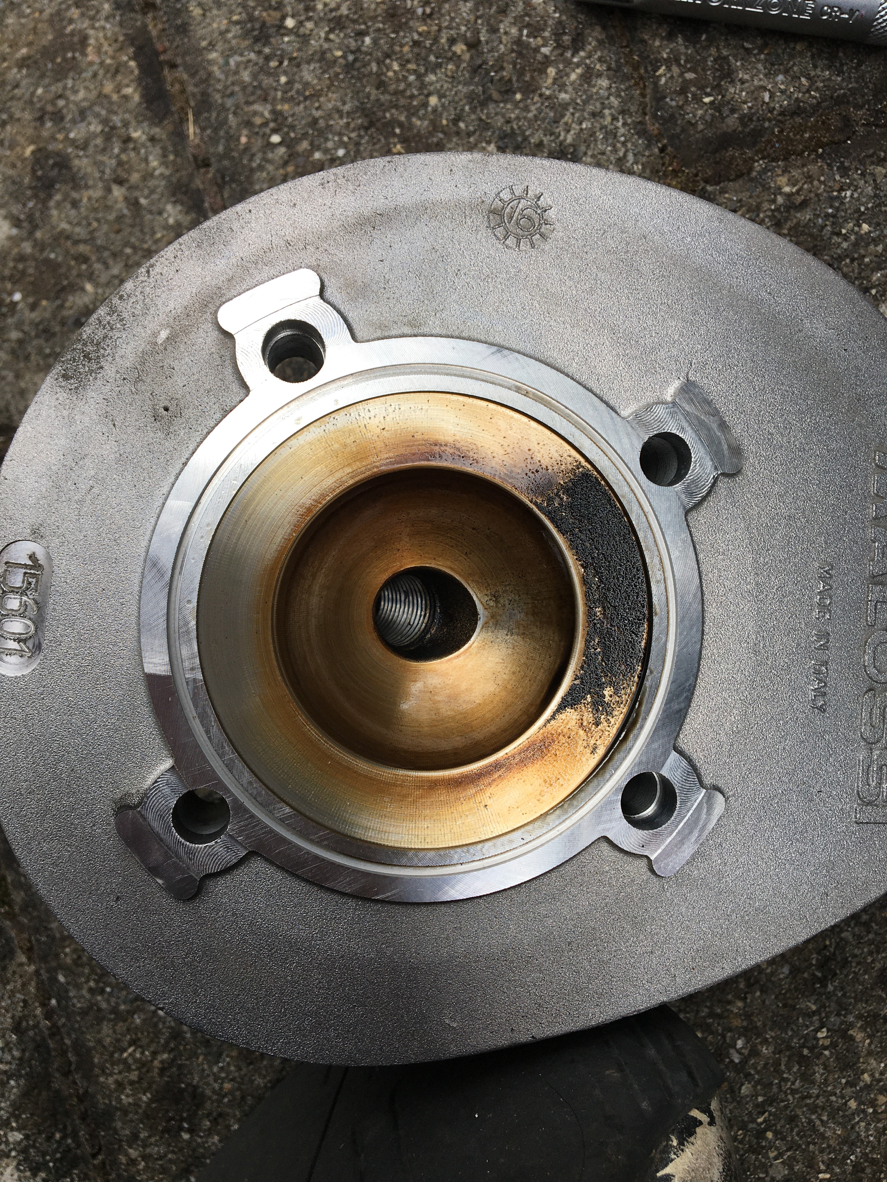

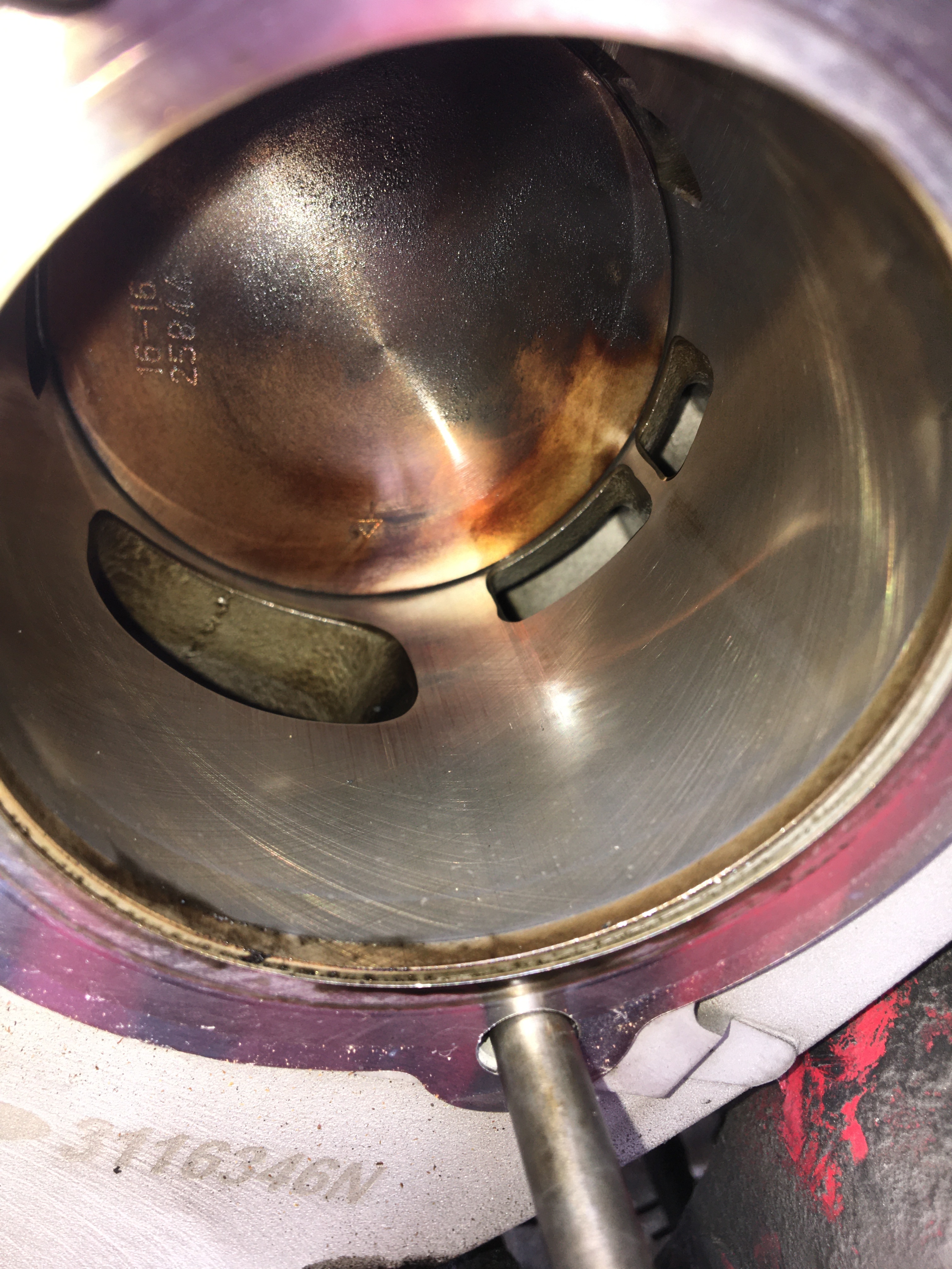

    Da ich jetzt ca 24h von einem schlechten Gewissen geplagt wurde, habe ich soeben den zylinderkopf abgebaut:
    Man erkennt am Auslass ganz leichte Reibsupren. Mit dem Finger ist nichts spürbar. Falls es auf dem Foto nicht so gut rüber kommt, der Kreuzschliff ist inmitten den Reibsupren auch noch zu erkennen.
    Könnt ihr eine Einschätzung zum "Schweregrad" des Reibers geben bzw. hat er in dem Ausmaß schon einen Einfluss auf die Langlebigkeit meines Zylinders?
    Ist diese Menge an Ruß normal?

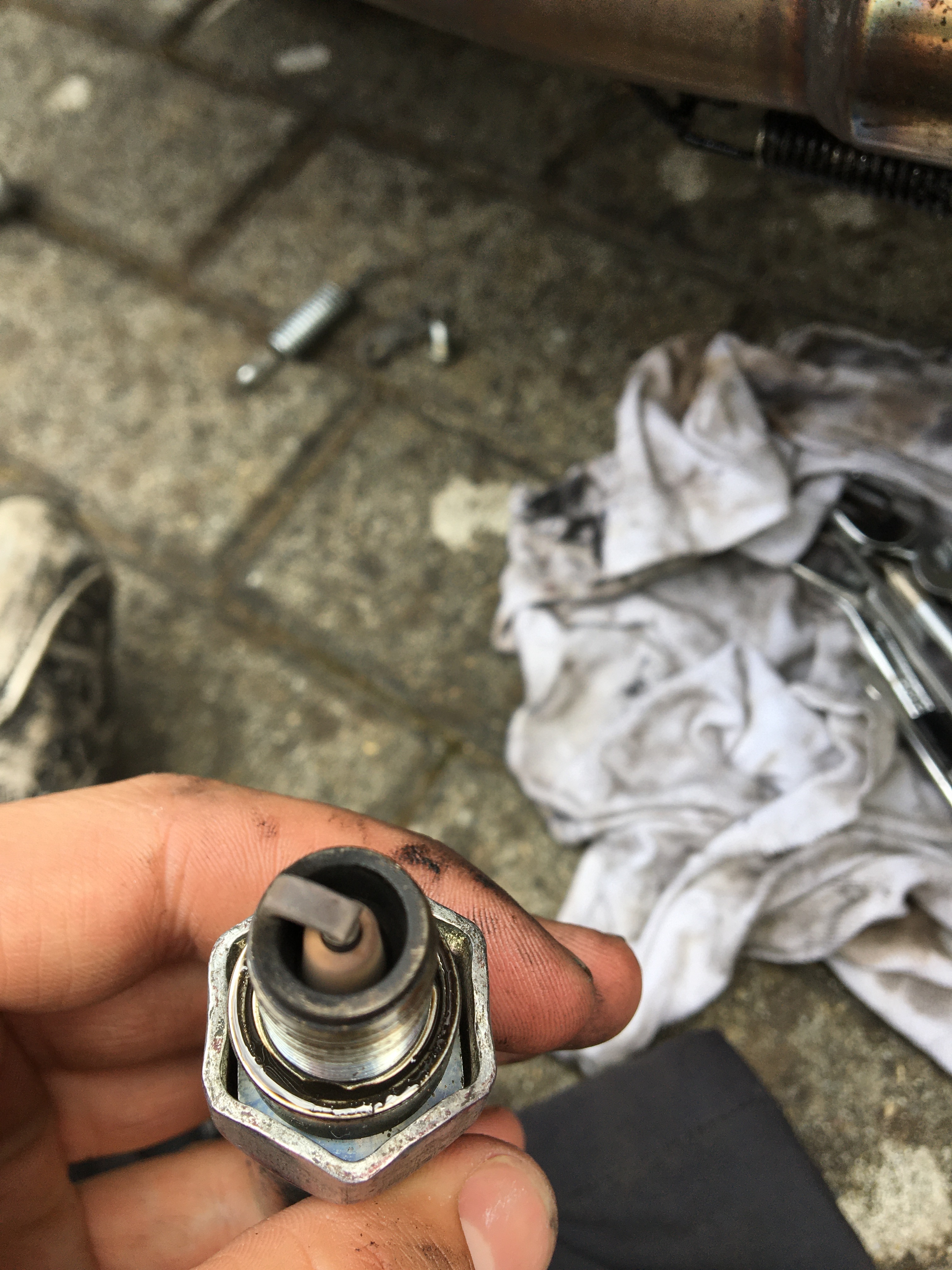

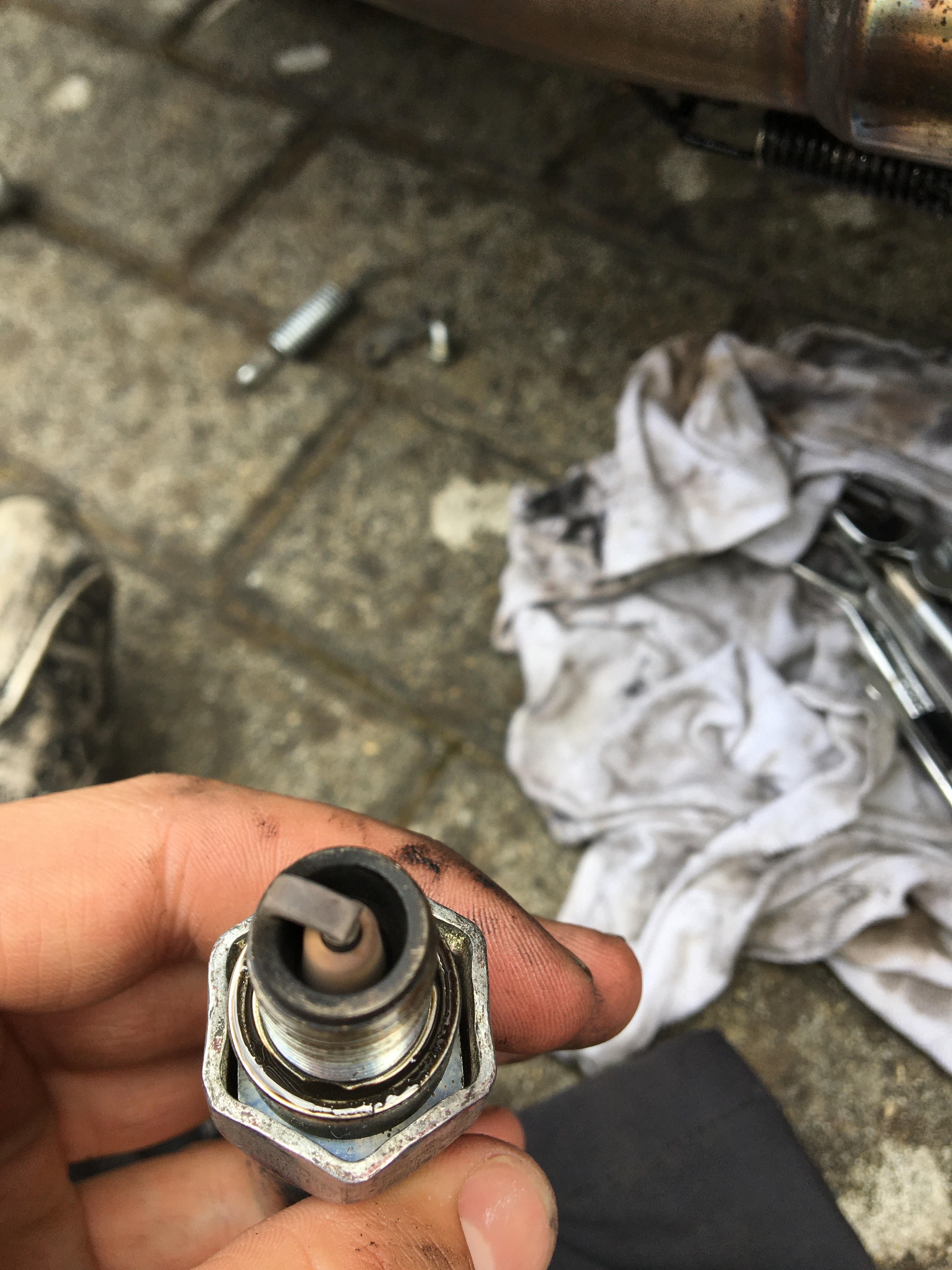

    Bin mit genanntem Setup gestartet, habe dann nach einer Vollgaspassage die Kerze geprüft.
    Aber hier muss ich dazu sagen, dass ich aus Kerzenbildern nicht wirklich schlau werde.
    Ich fand sie etwas hell (Gewinderand schwarz, Isolator braun, Elektrode helles Braun)
    Also Sicherheitshalber HD gewechselt auf 142 (140 habe ich gerade keine).
    Lief gefühlt einen ticken schlechter oben raus (nichtmehr ganz so aggressiv).
    Choke-Test ergab sowohl bei 138 als auch bei 142 keine wirkliche Drosselung bei Vollgas (vielleicht zu kurz gezogen, oder zu wenig Gas?)
    Wie lange sollte der Choke gezogen sein bei Vollgas?
    Und muss ich für den Choke Test in hohen oder niedrigen Drehzahlen sein?

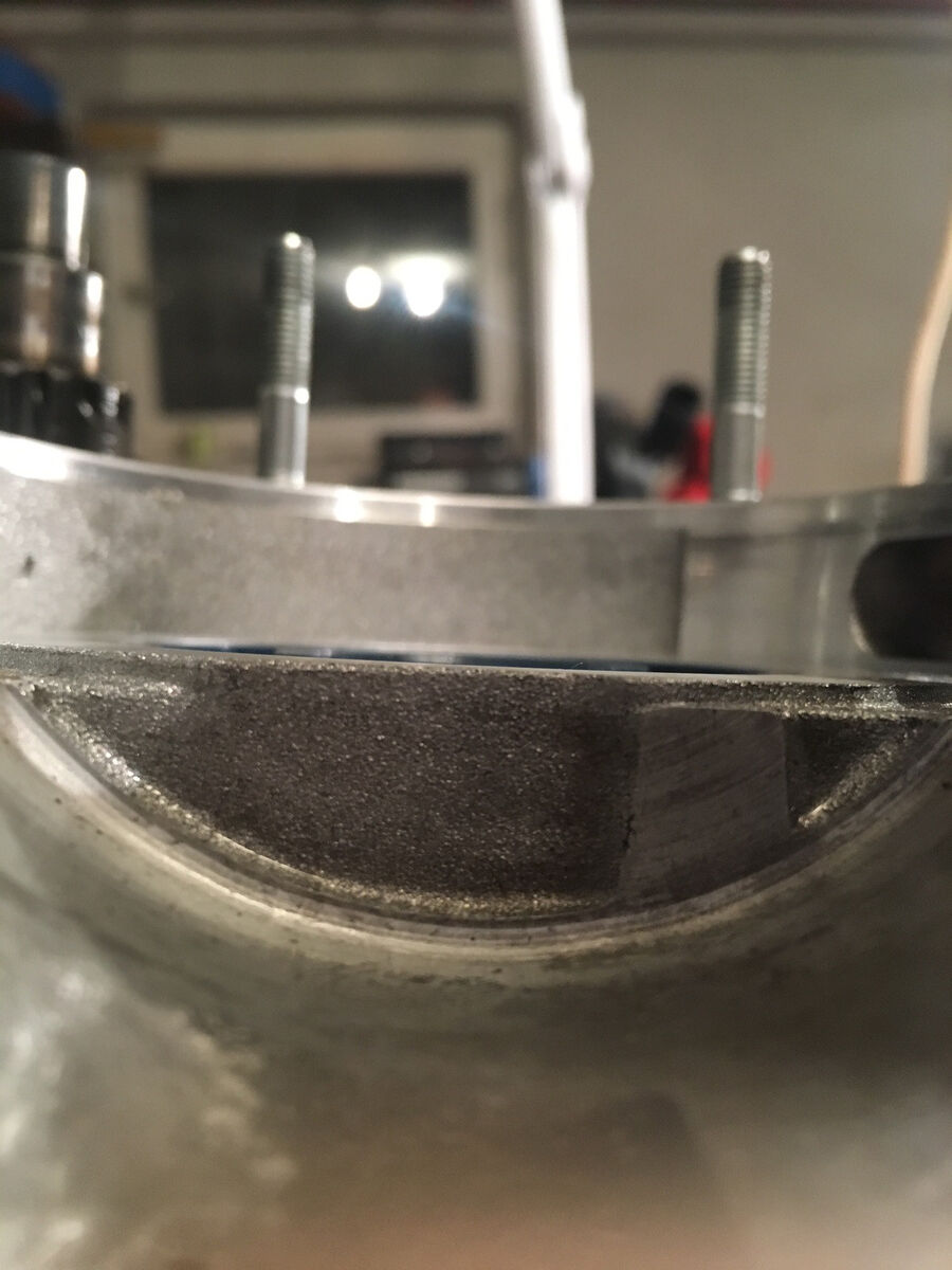

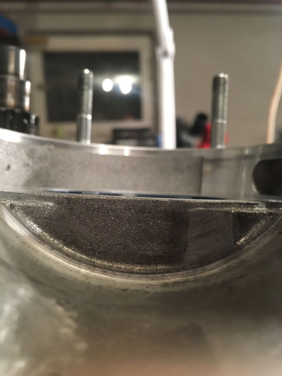

    Wollte das Thema Verdichtung noch einmal aufgreifen.
    Auf Seite 1 in diesem Thread geht es um Kopf und Fußdichtungen.
    Verbaut ist derzeit eine 1,5mm Fuß und eine 0,5mm Kopfdichtung um die Verdichtung nicht zu stark zu erhöhen. (resultierende Verdichtung: 11,1:1)
    Für die gewünschte Verdichtung von 11,5:1 bräuchte ich, wie empfohlen, eine Dichtung mit Stärke 0,25mm.
    In den bekannten Shops finde ich aber solch eine Dichtung nicht.
    Habt ihr mir hierzu einen Rat?

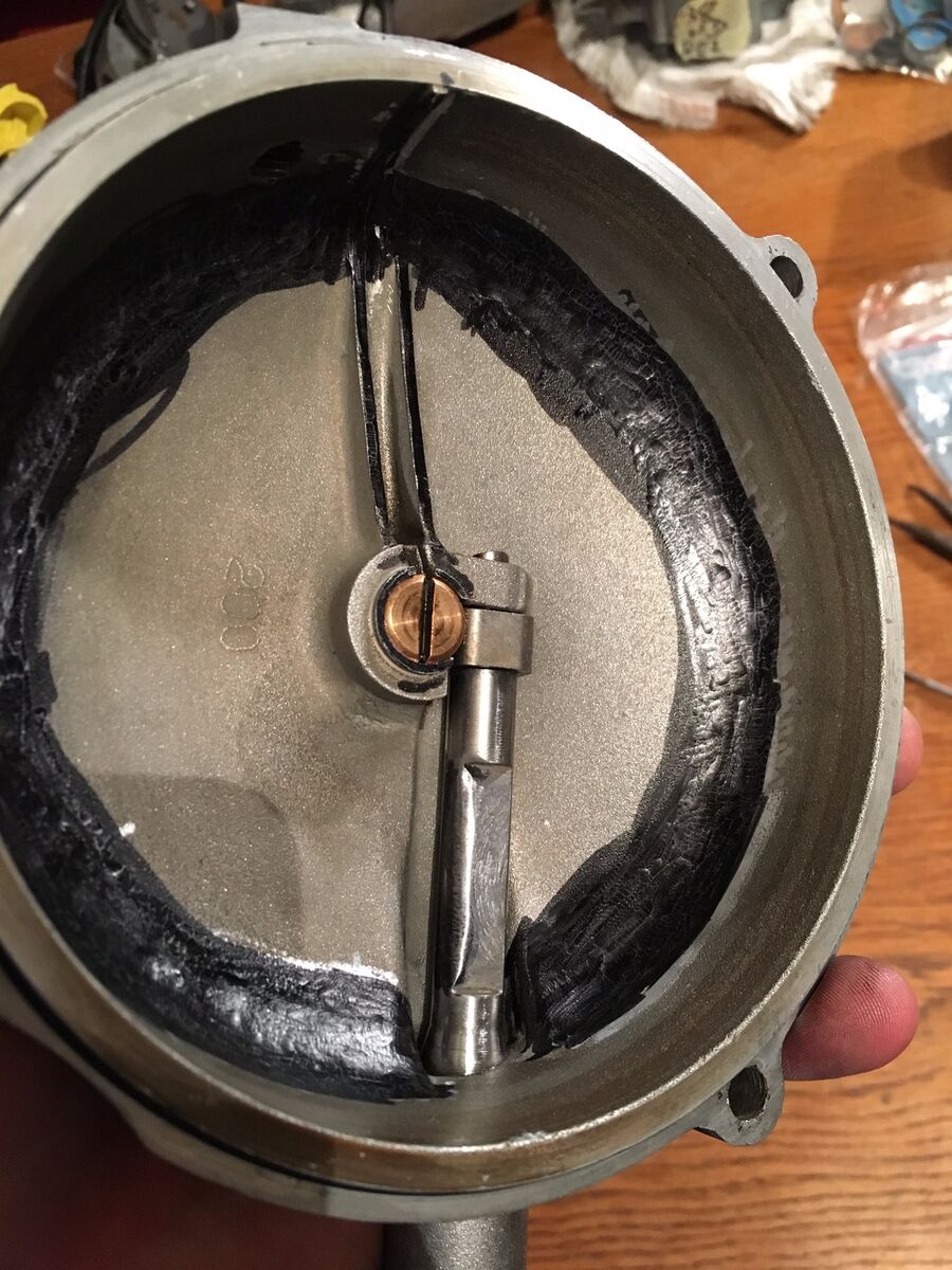

    Ich wollte testen ob es vielleicht auch ohne Spacer klappt.

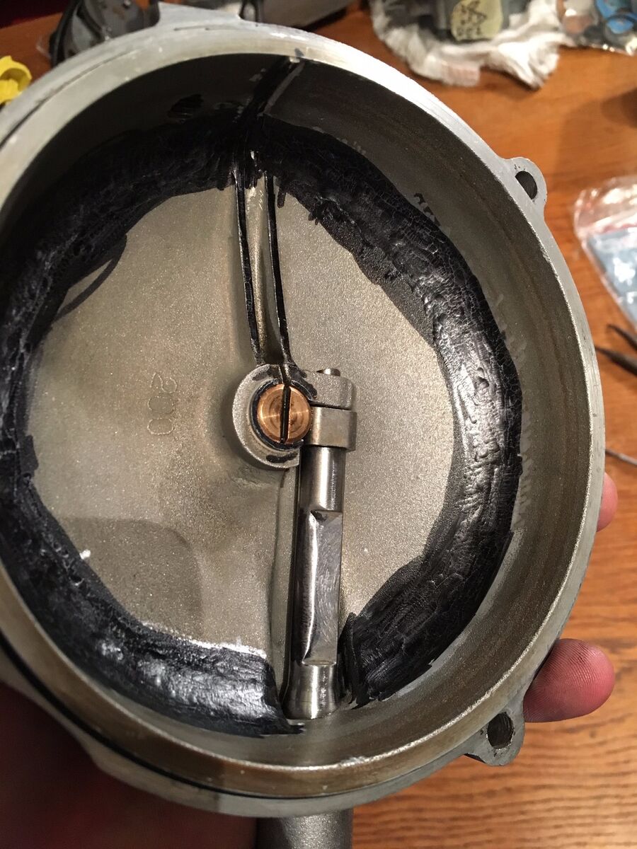

    Habe mir den Kupplungsdeckel zur Hand genommen und schwarz angemalt.
    Konnte dann erkennen, wo die Kupplung schleift und hab dementsprechende Flächen ein Wenig runtergefräst.
    Den Kupplungshebel habe ich ebenso dementsprechend bearbeitet und sollte auch klappen.
    Kupplung hat jetzt erstmal gepasst. Bin gespannt wie es sich im im Betrieb verhält.
    Geschliffen hat nichtsmehr, auch nicht mit dem Ohr am Kupplungsdeckel.

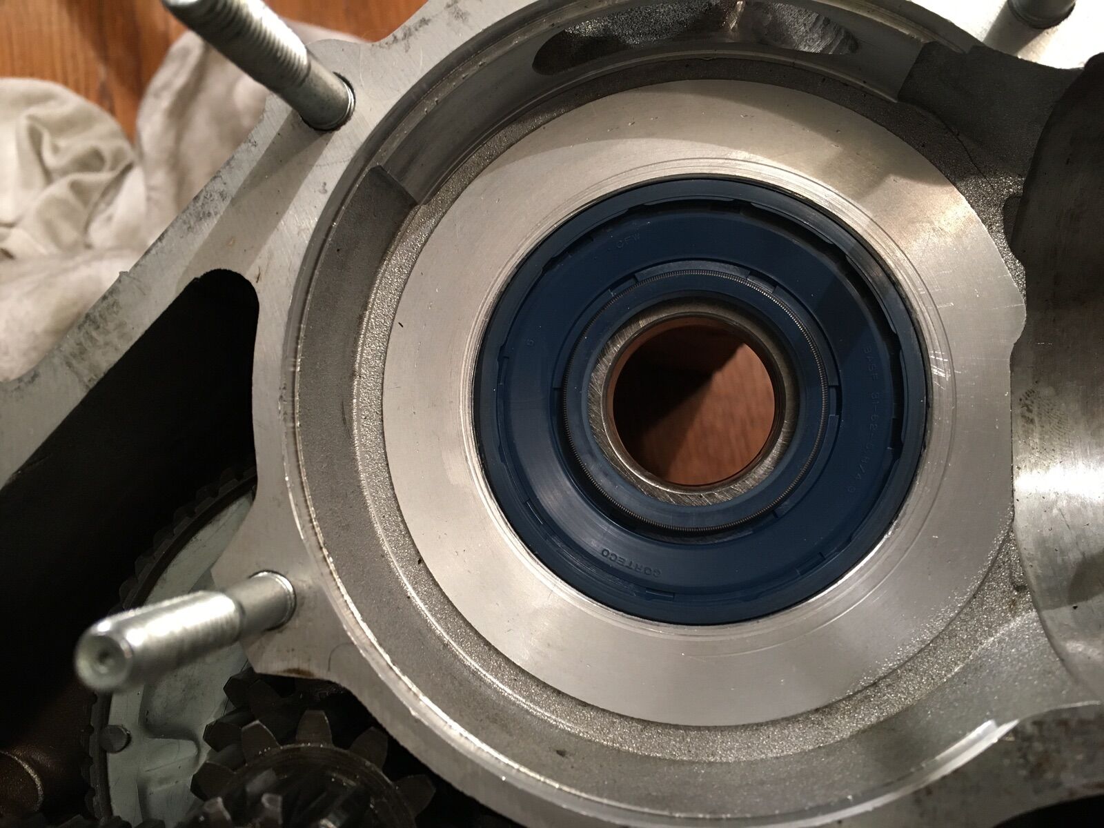

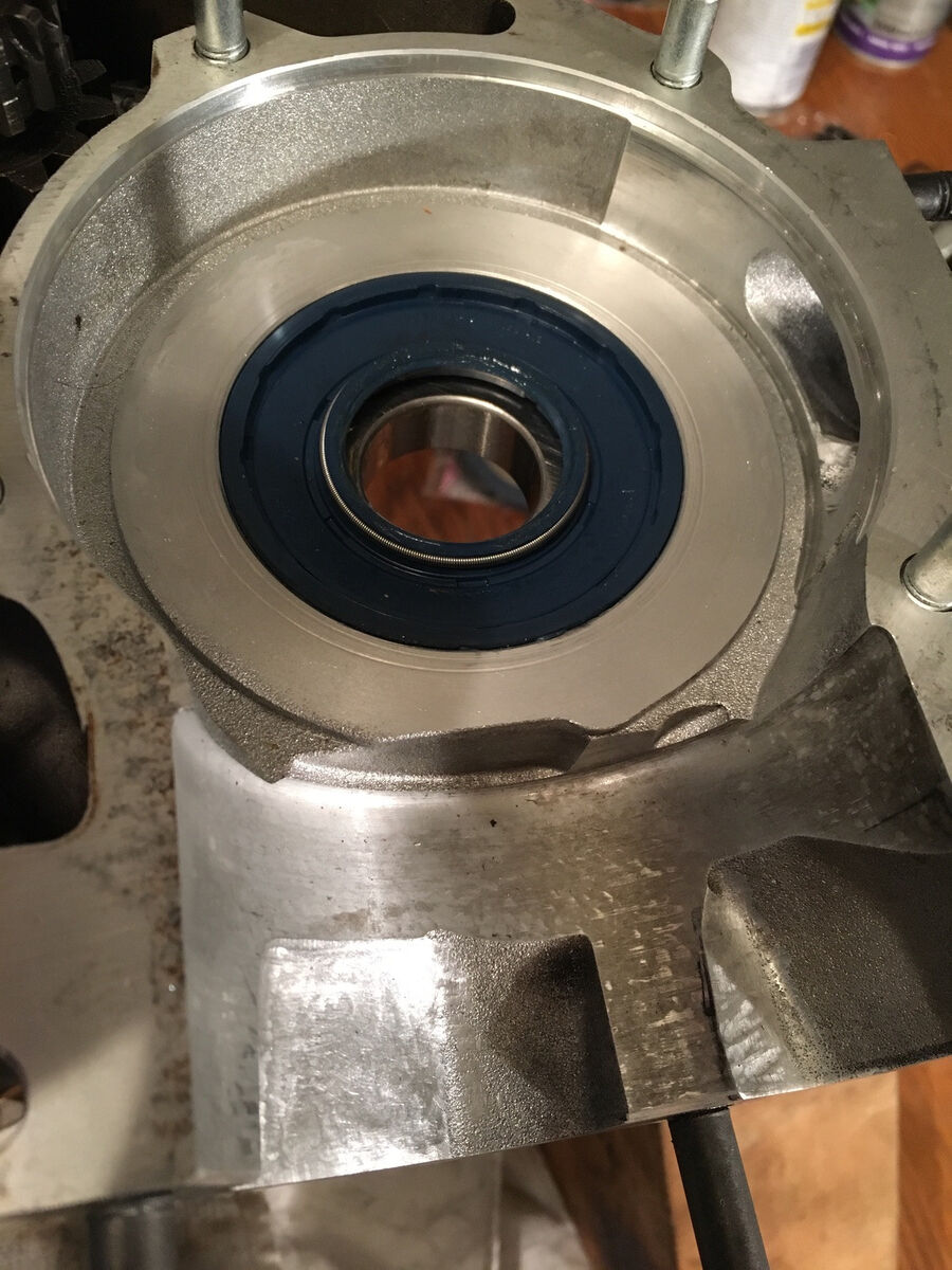

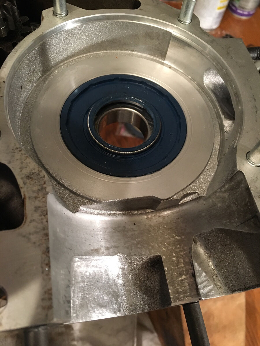

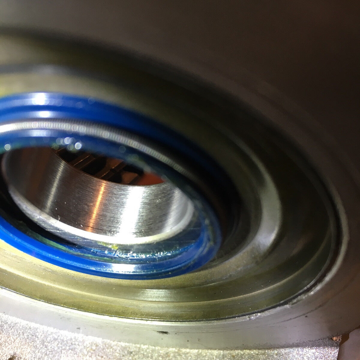

    Neuer Simmerring, neues Glück.
    Bzw. Es macht mich bald verrückt.

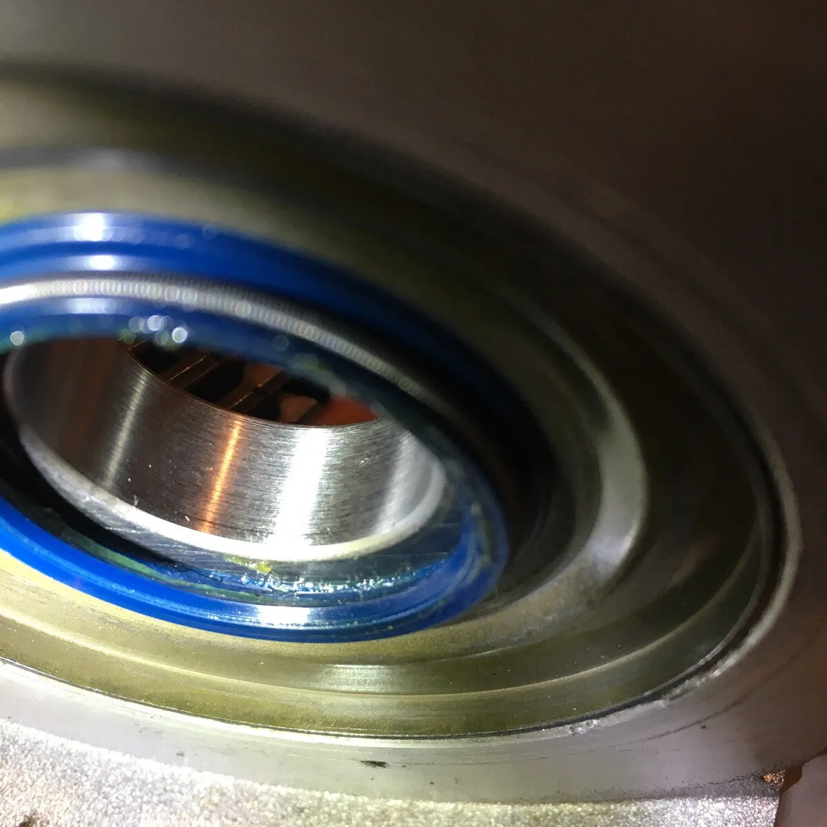

    Seht ihr die Stelle bei 9 Uhr als Schwachstelle?
    Beim Reinschlagen (mit dem alten kuwe lager) flutscht er immer zuerst an einer stelle rein, und der Rest ist dann sehr schwer rein zu klopfen.
    So OK, oder lieber noch ein Versuch (natürlich immer mit neuem WDR)
    Edit:
    Es hat mich nicht zufrieden gestellt, hab ihn wieder rausgehebelt.
    Hat mir jemand nen Tipp? Komplett fettfrei will dieser WDR einfach nicht gleichmässig in den Sitz rutschen... an einer Ecke rutscht er zuerst rein, und den Rest drückt es unter spannung zwangsmässig mit rein. Mit dem Ergebnis, dass er an einer Stelle nicht sauber sitzt:+5

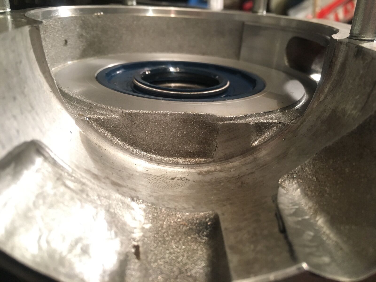

    Hmm danke, klingt auch einleuchten und werde ich prüfen.
    Es irritiert mich, da ich sicher war, dass der wdr richtig sitzt:/
    Dann werde ich die Welle nochmal rausschlagen...
    Ich persönlich baue das SO keinesfalls zusammen.
    Was genau meinst du damit?
    EDIT:

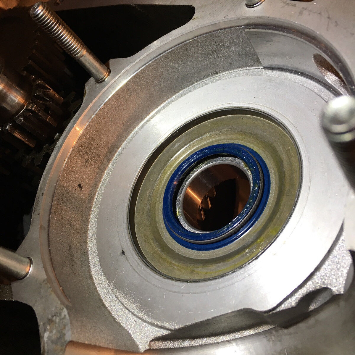

    Es hat mir keine Ruhe gelassen. Welle ist wieder draussen.
    WDR sieht wie folgt aus:
    Er steht nicht über, jedoch ist er gefühlsmässig auf einer Seite um hundertstel weiter drin.
    Habe einen neuen hier, der kommt die Tage rein.

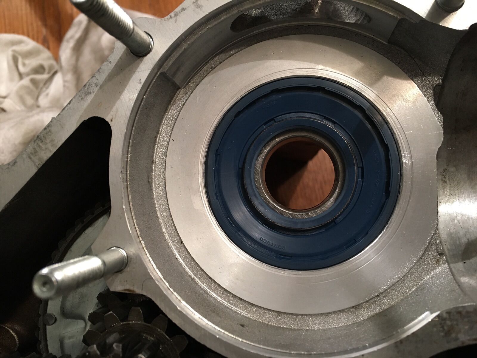

    Ich werde heute Abend versuchen nochmal Aufnahmen zu machen.
    Auf den ersten Blick sieht es wirklich so aus als wäre der Siri nicht ganz drin, liegt aber an dem Winkel der Kamera. Das blaue, was man auf dem Foto sieht, ist die Dichtlippe auf der Welle.
    Danke für deine ausführliche Antwort!
    Der Simmerring ist auf jedenfall mit Motoröl geschmiert. Da war kein WD40 dran.
    Der Siri war ganz sicher richtig drin. Eben mit dem Motorgehäuse.
    „Etwas schwergängigkeit“ könnte den Zustand gut beschreiben. Die KuWe lässt sich ja drehen, aber vom Gefühl her einfach wie wenn man gegen ein „Fettbad“ arbeiten muss.
    Leider gibt es keine Möglichkeit dem Siri bei eingebauter Welle zu kontrollieren, aber ich denke er sitzt korrekt.
    Vom Kraftaufwand her, kann ich die welle mit 2 Fingern drehen, bzw am pleuel ziehen.
    Geräuschtechnisch hört man öl am Simmerring „bewegen“.
    Sie ist jedoch bei Weitem nicht so leichtgängig, dass am sie „anschucken“ könnte oder sie sich selbstständig weiterdreht.
    Ich kann nur schlecht einschätzen, ob es die Normale Simmeringreibung ist, oder erhöht.
    Leider auch schlecht zu beschreiben:(

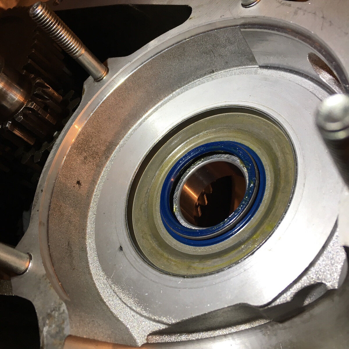

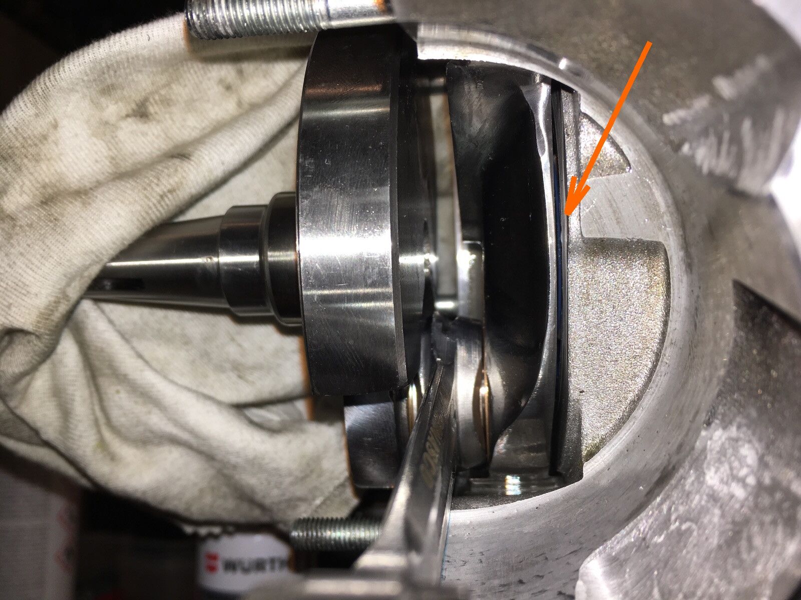

    Neuer Sonntag, neues Glück.
    Habe soeben die Kurbelwelle eingezogen, nach Montage des neuen, richtigen Simmerrings.
    Es macht mich nun aber stutzig, dass sich die Welle nicht so leicht drehen lässt wie erwartet (oder auch wie in der Montageanleitung auf youtube zu sehen).
    Es fühlt sich an als wäre der Siri irgendwie zu stramm. (Ist aber schön mit getriebeöl geölt vor Einbau der Welle)
    Muss er sich erst einlaufen?
    Kann die Welle „zu weit“ eingezogen sein?
    Würde gerne nocheinmal eure Meinung hören bevor ich die Welle wieder rausklopfe.

    Ich danke dir vielmals für deine Antwort.
    In dem Fall werde ich die KUWE so einbauen, sollte ich nach einiger Zeit den Ring tauschen, werde ich ihn sicher anderweitig runter bekommen.
    Demnach müssten die Lagerrollen auch ohne Abstand vollends aufliegen?
    Bezüglich des WDR:
    Ja es handelt sich um ein PX Alt Gehäuse.
    Ich werde den vollgummierten WDR bestellen und schauen wie es sich mit diesem verhält.

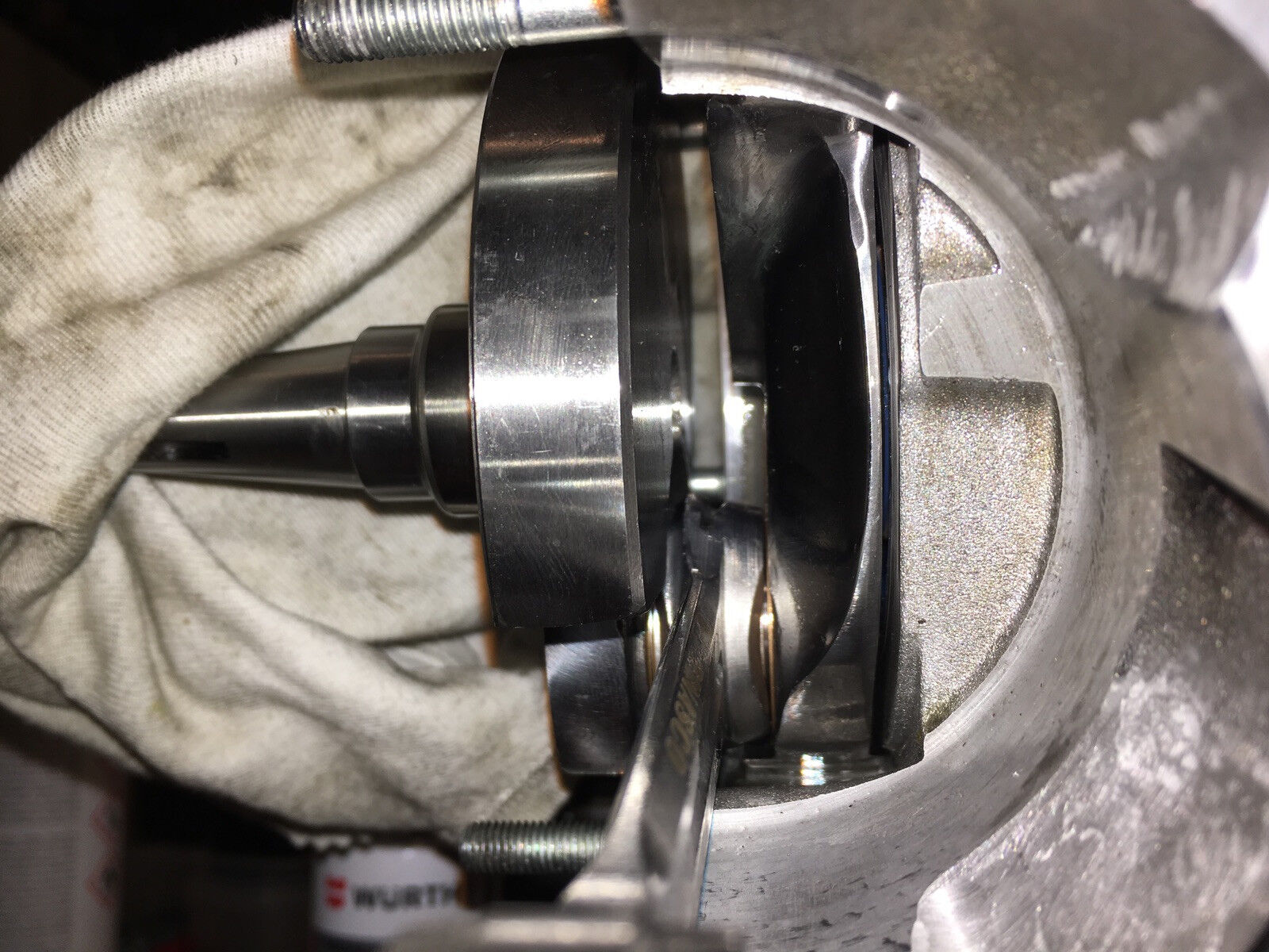

    Hallo liebe Kollegen, ich melde mich mal wieder zurück.
    Kleines Update zur Wellenthematik:
    Habe nun eine pinascowelle und diese auch beim Worbel verschweissen lassen. Macht nen klasse Eindruck!!

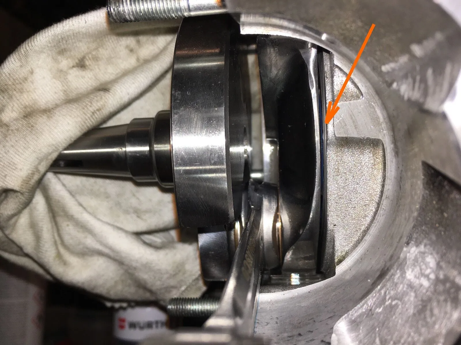

    I)
    Gerade eben habe ich den Lagerring „aufgeschrumpft“.
    Wie soll es denn anders sein, leich nervös gewesen und das Distanzstück ist verrutscht.
    Der Lagerring sitzt nun ohne Abstand auf seinem Sitz. Ist dies ein Problem?
    Dient de Abstand wirklich nur dem Ansetzen des Abziehers?
    Falls nein, habe ich scheisse gebaut. Gibt es Jemand der dies wieder beheben kann?
    (Lagerring entfernen und neuen aufziehen)
    II)
    Nachdem ich den grossen Kurbelwellensimmerring eingetrieben habe bis er bündig sitzt, blockiert irgendwie der Innenring des Kugellagers. Ich kann nur mit Handschuh und ordentlich Kraft das Lager drehen.
    Kann der Simmerring zu weit in der Passung sitzen? Oder liegt das an den Toleranzen und es schleift sich frei?
    Danke und beste Grüße
    Jonas
    Edith: Habe soeben gelesen, dass in die frühen PX Modelle ein vollgummierter WDR eingebaut werden muss. Demnach werde ich diesen bestellen und es mit diesem probieren.
