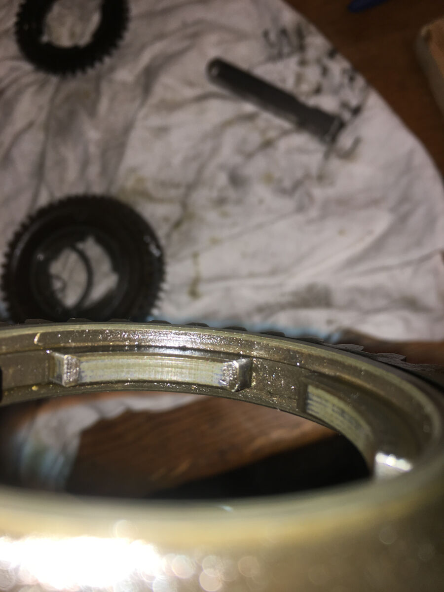

    Zahnflanken werde ich nochmal besonders unter die Lupe nehmen und lieber einen Gang mehr austauschen. Das Foto zeigte den alten vierten, der ja sowieso gewechselt wird:)

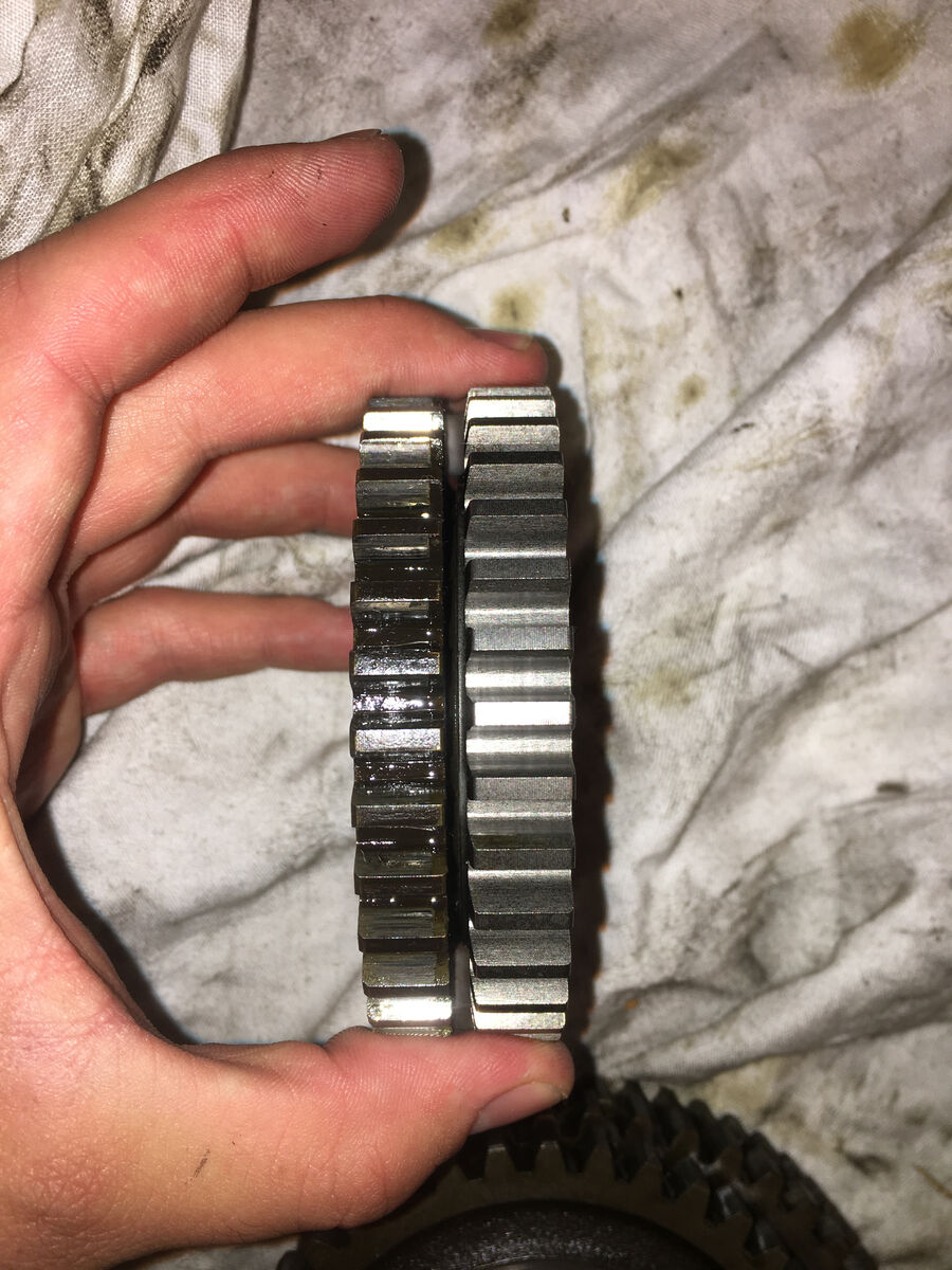

    Heute habe ich auch die Antriebswelle zerlegt, mein DRT 4. Gang eingebaut und dann gemessen, zwecks Distanzringen.
    Frage 1: Das DRT Ritzel ist breiter als das originale. Stimmt das oder wurde mir ein falsches geliefert?
    auf der Packung steht zwar "PX old" aber man weiß ja nie...
    Frage 2: Bis auf den zweiten Gang, sehen alle Zahnräder noch i.O aus. Was sagt ihr zu dem Zweiten Gang? Das Zahnrad hat an einer Stelle eine schöne Abrundung...
    Würdet ihr das ersetzen?

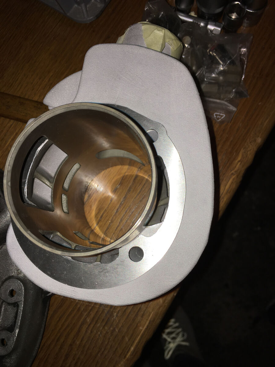

    Heute hatte ich mich ans Fräsen der Überströmer gemacht. Dabei ist mir der Dremel verreckt und ich muss später weitermachen.
    Bei der Fusßdichtung habe ich jedoch nen fehler gemacht (verkehrtherum aufgelegt) und zu viel weggefräst. Jetzt die Frage an euch: kann ich die dennoch nehmen oder lieber eine neue bestellen?
