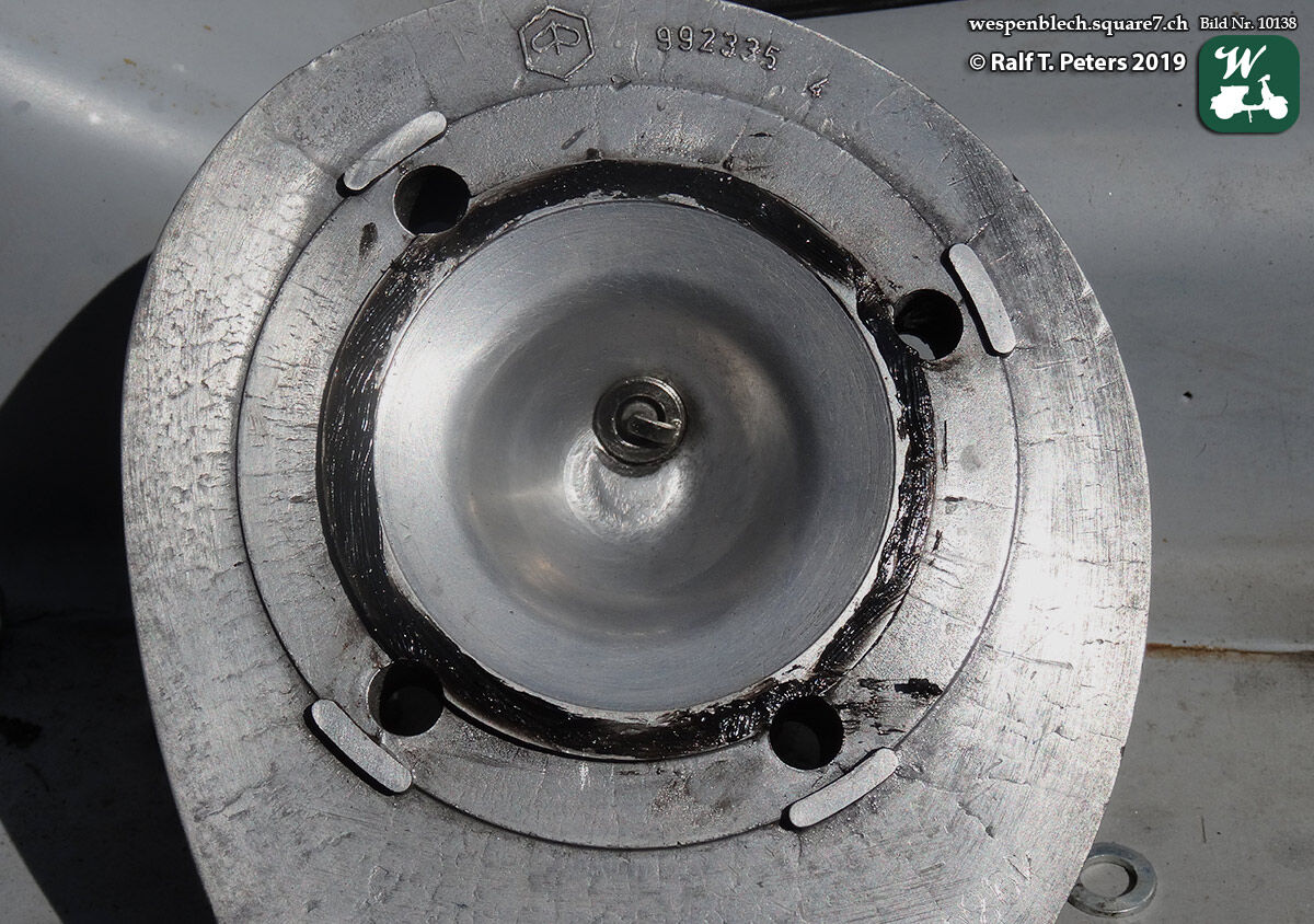

    Was mir noch einfällt: Mit einer 60er Welle bekommst Du ein anderes Verdichtungsverhältnis.
    Denn: !!! Mehr Hubraum und gleich bleibender Brennraum !!!
    Lösung: !!! Du musst etwas Kopfdichtung einplanen !!!
    Je mehr Hubausgleich du in Form von Spacern im Kopf fährst, um so mehr musst Du Kopfdichtung für das Verdichtungsverhältnis einplanen.
    Am besten erklärt gekriegt habe ich das bisher immer mit einer alten Fahrradluftpumpe. Ziehe diese halb auseinander, drücke den Daumen auf das Ventil und dann drücke die Pumpe zusammen.
    Du wirst merken, das wird ein wenig heiß am Daumen und Du merkst Druck am Daumen.
    Eine Huberweiterung simulierst Du, indem Du nun die Luftpumpe 3/4 auseinander ziehst, drücke den Daumen auf das Ventil und dann drücke die Pumpe zusammen.
    Du wirst merken, es wird heißer am Daumen und Du merkst mehr Druck am Daumen.
    Bei Vespafahrern gibt es nicht nur Popometer, sondern auch Daumometer :)

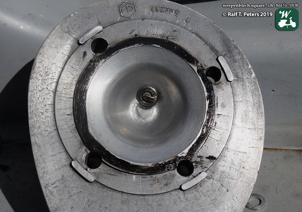

    Kommen wir zurück zum Malossi Sport. Dieser wird mit einem Malossi Zylinderkopf ausgeliefert. Das Verdichtungsverältnis beträgt 11,5 zu 1 ca. bei einem Hubraum von 210 ccm und einem Brennraum von 20 ccm. Das ist gut. Ich fahre bei meinem Malossi 210 derzeit knapp über 11 zu 1. Muss ich noch mal genau auslitern.
    Wie groß ist der Hubraum bei 60 mm Hub?
    Der Hubraum bei 60 mm Hub beträgt 221 ccm beim Malossi . Berechnest Du in Verbindung mit den 20 ccm Brennraum das Verdichtungsverhältnis:
    (221+20)/20 = 12,05 zu 1
    kommst du auf ein Verdichtungsverhältnis von 12 zu 1. Das ist schon ein wenig viel für einen Tourer.
    Mit einem um 1 ccm vergrößerten Brennraum kommst Du wieder in ein tourentaugliches Verdichtungsverhältnis.
    (221+21)/21 = 11,52 zu 1.
    Mit einer zusätzlichen 0,25 mm Kopfdichtung kommst Du wieder in diesen Verdichtungsbereich. Eine 0,25 mm Kopfdichtung bei einer 68,5 mm Bohrung macht ca. 0,921 ccm aus.
    (221+20,921)/20,921 = 11,56 zu 1.
    Passt.

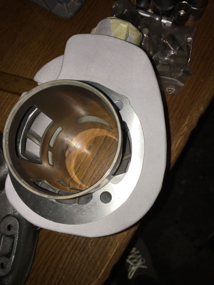

    Hier mal ein paar Fotos von meiner Baustelle aktuell:

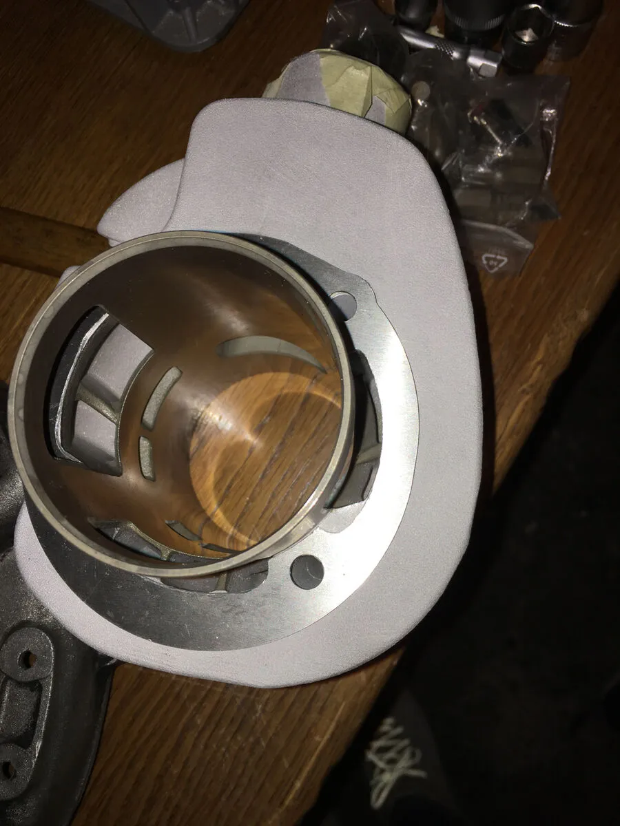

    • September 22, 2019 at 19:18
    Danke! Habe den DRT vierten bestellt.
    Heute hatte ich mich ans Fräsen der Überströmer gemacht. Dabei ist mir der Dremel verreckt und ich muss später weitermachen.
    Bei der Fusßdichtung habe ich jedoch nen fehler gemacht (verkehrtherum aufgelegt) und zu viel weggefräst. Jetzt die Frage an euch: kann ich die dennoch nehmen oder lieber eine neue bestellen?
    Nächste Schritte sind Vorgelege zerlegen und neue Federn einbauen...
    Grüße Jonas und danke an alle!

    • September 23, 2019 at 07:15
    Die würde ich neu nehmen.
