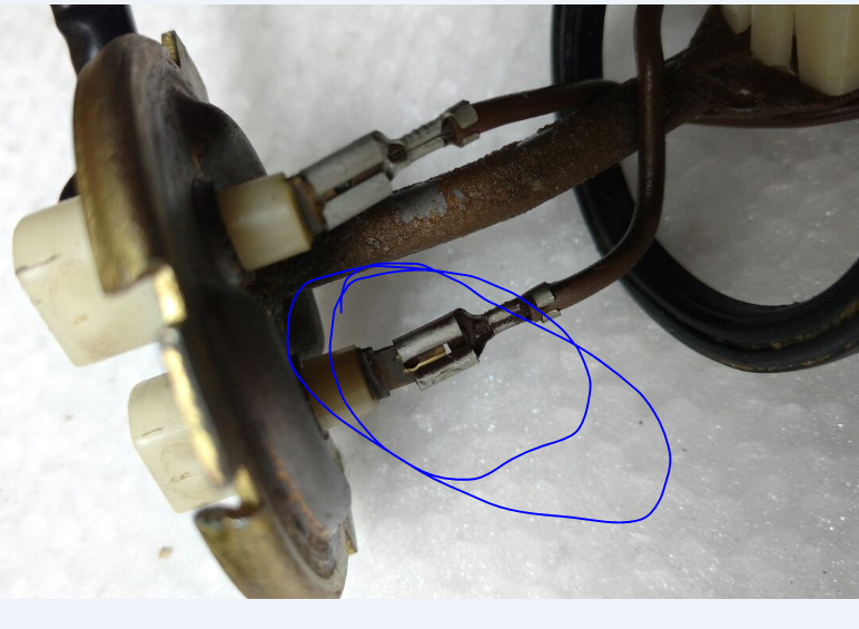

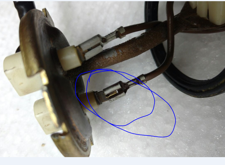

    Problem gelöst!
    Ich habe wirklich alles durchgemessen... Mehrfach!
    Letztendlich lag es an der Benzinstandgeber. Der Steckkontakt des Füllstand-Wiederstands war etwas lose.
    Bei geringen Vibrationen war alles in Ordnung, bei höherer Drehzahl (=Vibration) steigt der Widerstand drastisch an!
    Habe die Kontakte jetzt abgeschliffen und Kabelschuh mit einer Zange etwas fixiert.
    Danke an alle für die Tipps!

    Problembeschreibung:
    Im Leerlauf zeigt die Tankeanzeige der korrekten Füllstand an, mit steigende Drehzahl wandert sie Nadel auf leer.
    Die Reserveleuchte geht aber nicht an!
    Untersuchungen:
    Da es sich bei der Tankanzeige um eine Spannung oder Strommessung (Frage 1: Hat wer einen Schaltplan aus dem dies hervorgeht?) habe ich die 12 V AC Spannung überprüft. Am elektronischen Spannungsregler habe ich drehzahlabhängig bis zu 2 V Gleichspannung (an grün und blau von (12)) unabhängig davon ob der der Gleichrichter (11) angeschlossen ist. Wenn ich auch den Gleichrichter abklemme habe im an blau (also direkt am Polrad) nur 50 mV Gleichspannung.
    Lösungsversuch:
    Ein neuer elektronischen Spannungsregler, der hat aber nur 7V AC ausgegeben und drehzahlabhängig 2V DC...
    Frage 2: Sind die 2V DC normal?!?!? Woran könnte es noch liegen? Habe ich mich da verrant?
