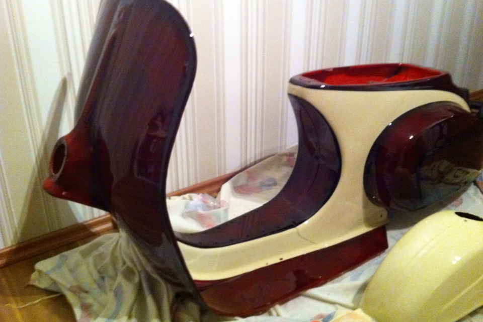

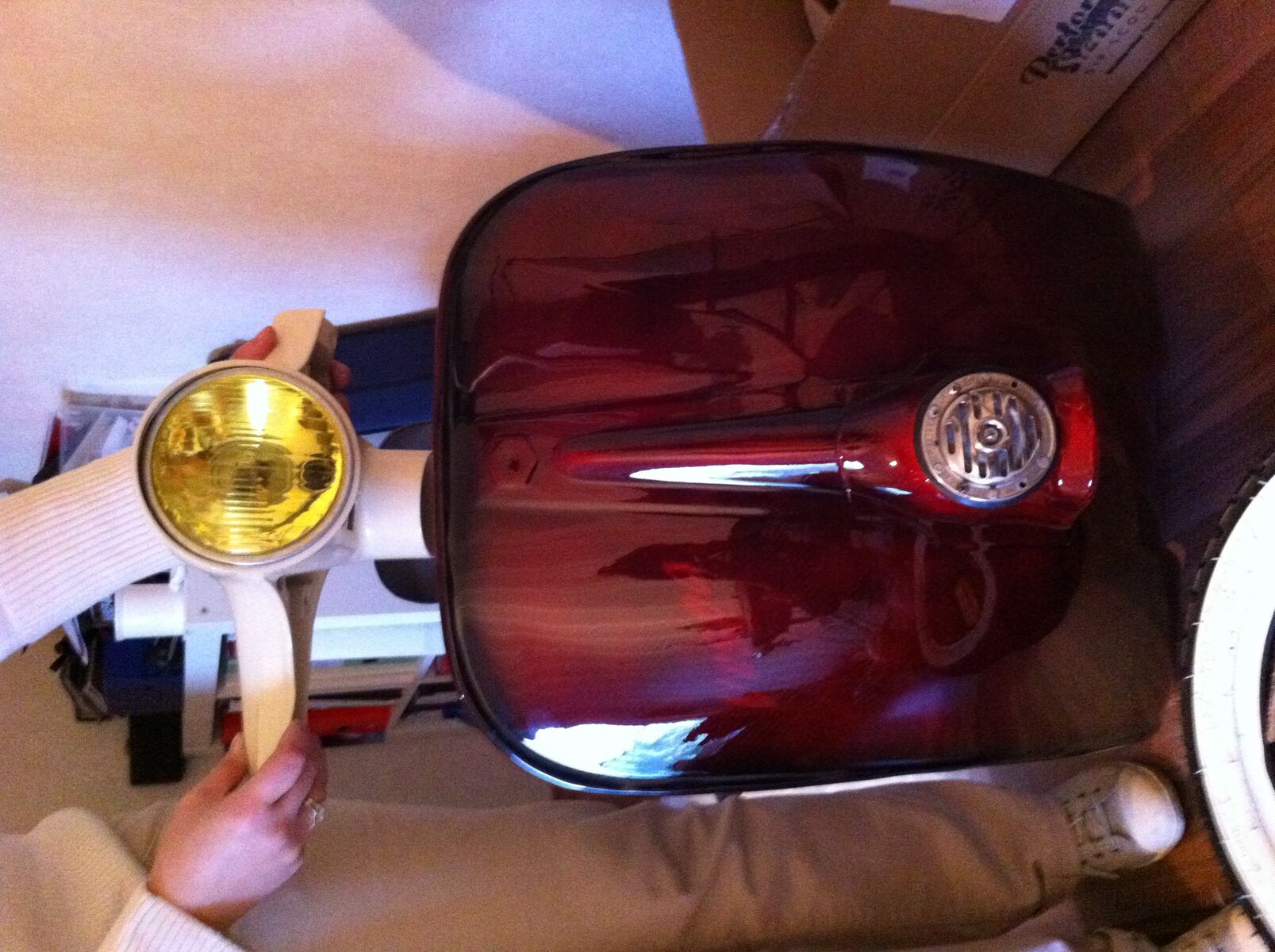

Habe meine 50N Bj. 73 komplett gesandstrahlt, lackieren lassen usw. das ganze Programm. Beim wieder zusammen bauen habe ich jetzt folgendes Problem:
Ich habe einen PK Motor mit kontaktloser Zündung und einen normalen V50 Kabelbaum bestellt... Ich habe wirklich von der Elektrik keine Ahnung... Die Vespa hat keine Blinker und kein Bremslicht. Wie verkabel ich die ganze Geschichte? Hat jemand vielleicht einen Schaltplan?Anbei mal ein paar Fotos von der Vespa auch wenn Sie nichts zum Thema beitragen
