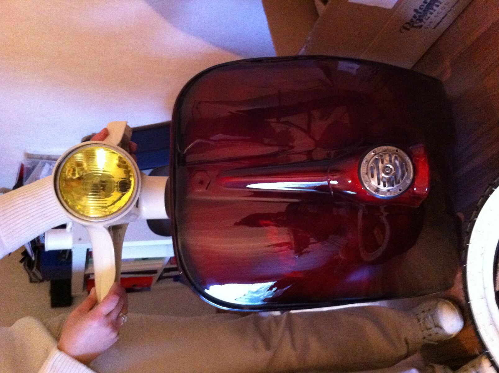

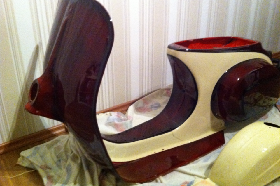

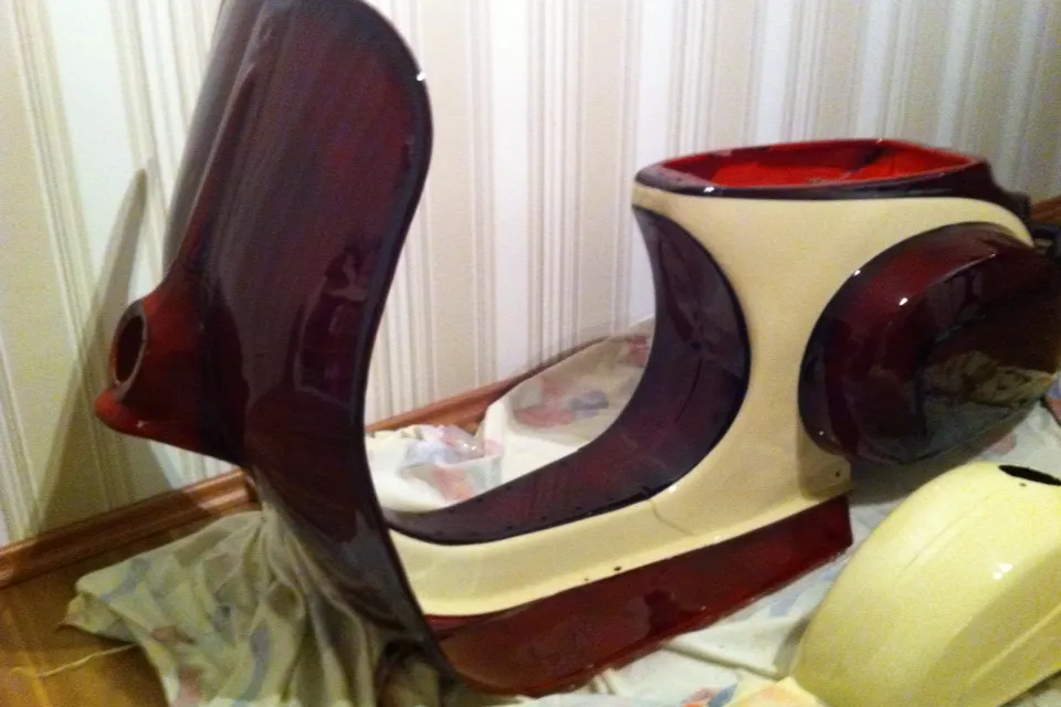

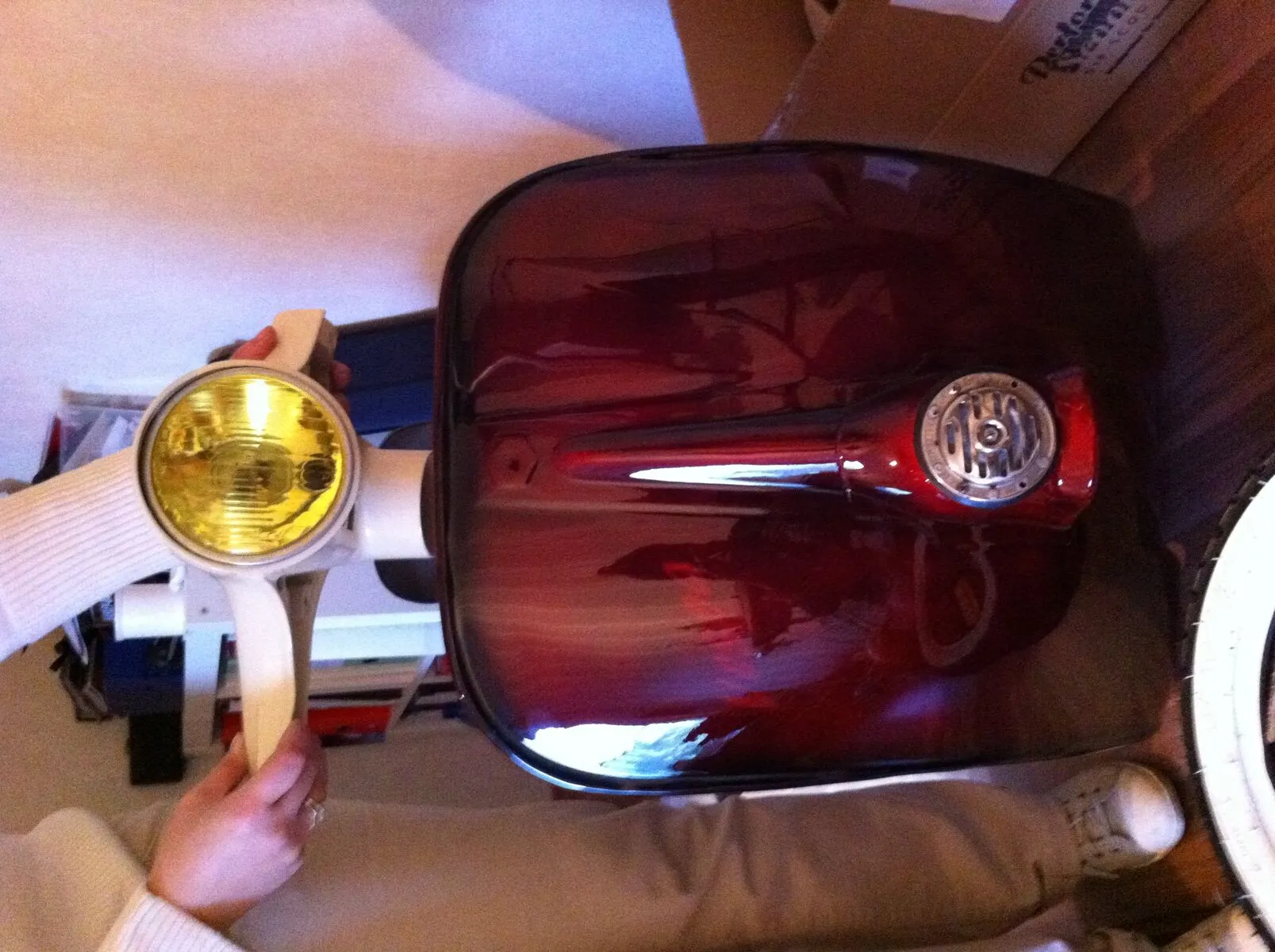

    Anbei mal ein paar Fotos von der Vespa auch wenn Sie nichts zum Thema beitragen :)
