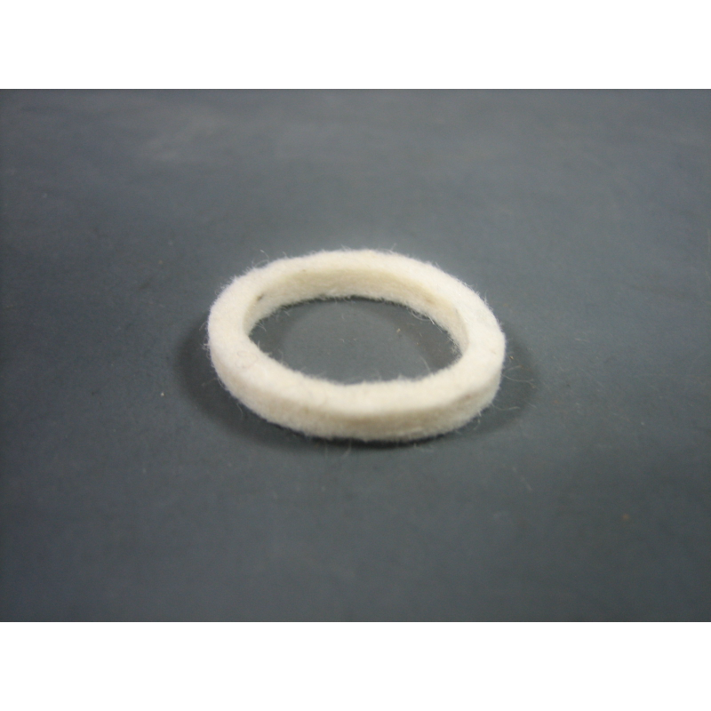

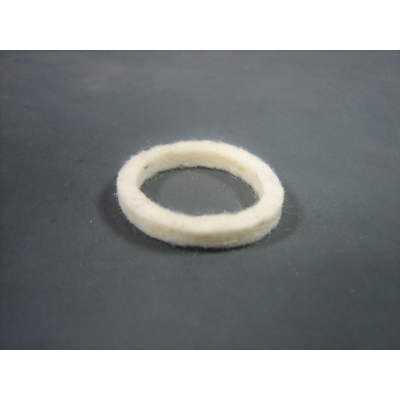

also sollte da ein Gummi-O ring rein, aber kann der da soviel falschluft ziehen wenn du einen gefetten Filzring drin hast...hmm..oke dann werd ich das hetue auch mal wechsel und n kleinen besuch beim stadler machen... wenn der denn sowas hat...
Runder Tacho Bj. 89 dürfte die XL1 sein... Falschluft am vergaser oder ansaugstutzen definitiv nciht...

Also zwischen Ansaugstuzen und Vergaser ist ein Filzring dirn (davor auch, wurde auch noch nie zerlegt zuvor)....

mit der kupplung, auf den leerlauf bringen. Vergaser ist alles gereinig, ist auch zu, das war einer meiner ersten vermutungen, der tipp mit dem Filzring
habe ich auch son ausporbiert. Simmerringe wurden letzte woche gewechselt für 2std wars ca. weg danach wieder da. Daher auch seine Vermutung
