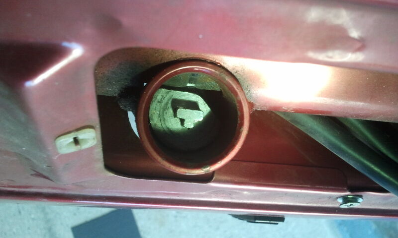

Erst mal danke für die granatenmäßig schnelle Antwort - ich werd mir das nochmal anschaun - aber i.wie glaub ich das führt noch nicht ins Ziel.
Vielleicht hab ich ja auch das falsche Schloss - hab die PK gebraucht ohne Schlüssel gekauft, Schloss rausgebohrt, neues bestellt - Sitzbank & Handschuhfach haben einwandfrei funktioniert !
Auf Bild 1 sind ja mehrere Teile die ich fürs Foto jetzt nicht extra auseinandergebaut hab - der eigentliche Schließzylinder steckt auf´m Foto in einem profilierten Aluteil, der Schließzilinder ist darin durch ein kleines federbelastetes Plättchen gegen verrutschen in Achsrichtung gesichert - das Ganze wird in die Karosserieseitige Aufnahme reingesteckt wird - aber das ist in Achsrichtung nur durch die Gummikappe gesichert.
Und so wie´s ist kann man dann fallweise den Schlüssel komplett rundumdrehen ohne Zünschloss oder Lenksperre zu betätigen..

Servus Gemeinde,
kann mir jemand nen Tipp geben was für Teil(e) fehlt(en).
Der Schließzylinder hat in der Rahmenseitigen Aufnahme axial Spiel (ca. 3-5 mm)und letztendlich hält Ihn nur die Gummikappe am Platz. Die beiden Nasen des Schließzylinders rutschen dann aus der Walze die die Verbindung zum eigentlich Zündschloss darstellt. Die Betätigung funktioniert zwar - aber das ist doch bestimmt anders gedacht/konstruiert.
Jemand nen Tipp oder ein Bild auf dem alle erforderlichen Teile drauf sind - aus den einschlägigen Katalogen geht das für mich für PK50 XL(1) nicht eindeutig raus.
Schon mal vielen Dank !
Vielen Dank - hat für´s erste schon mal funktioniert. Jetzt kann´s an die Feinarbeit gehen !
