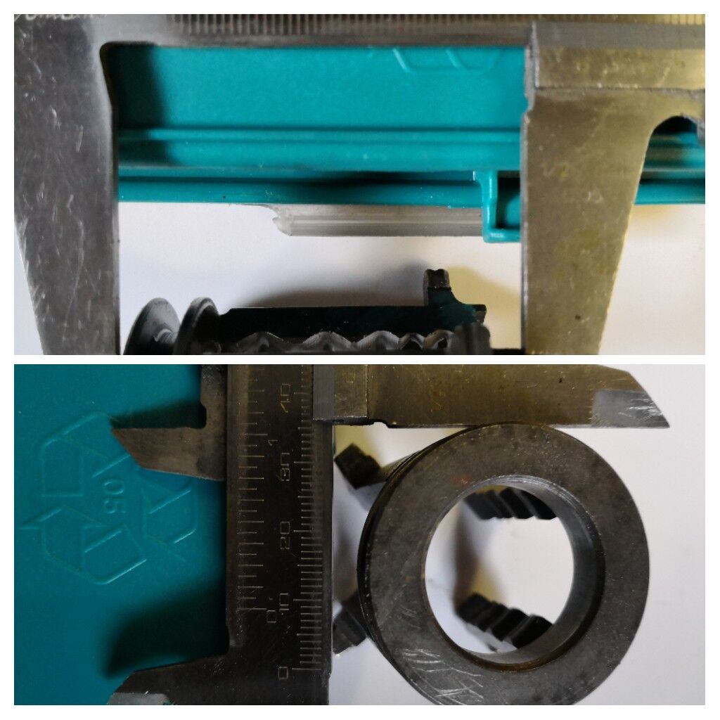

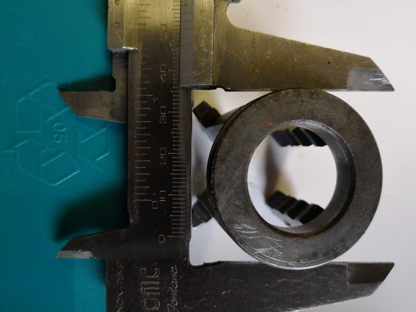

Sowohl meine als auch die gezeigte ist RUND?
Danke, aber gerade wäre eine Antwort (passend ja oder nein) vorteilhafter als eine Qualitätsbeurteilung.
Die hier gezeigte soll bereits Recht vernünftig sein?!

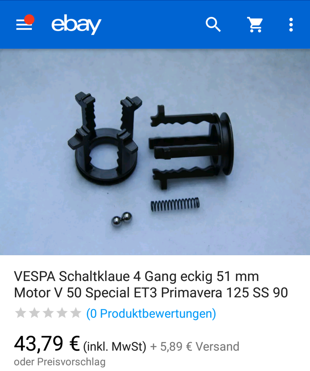

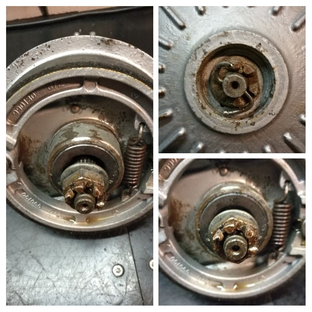

wer hat Erfahrung mit der Schaltklaue.
Die Bilder zeigen die derzeit verbaute aber auch die eventuell zu bestellende.Frage: Passt das?

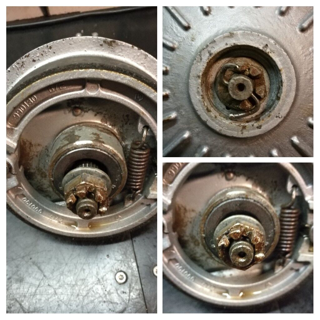

A) Presse
B) nach Explosionszeichnung raussuchenzu A) - Rausklopfen auch möglich?

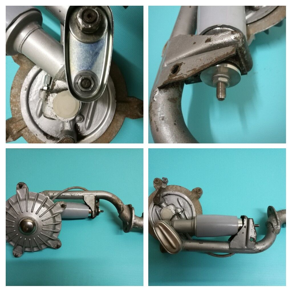

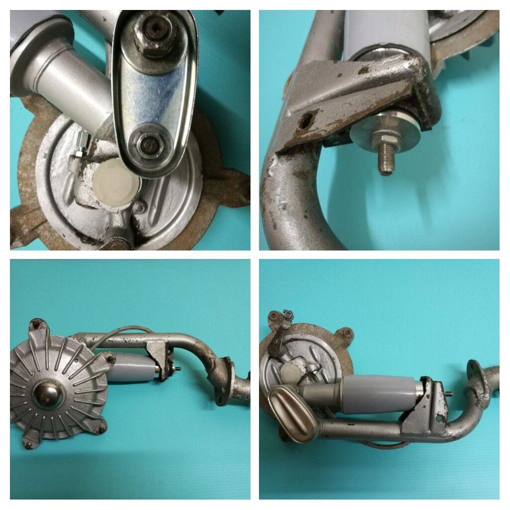

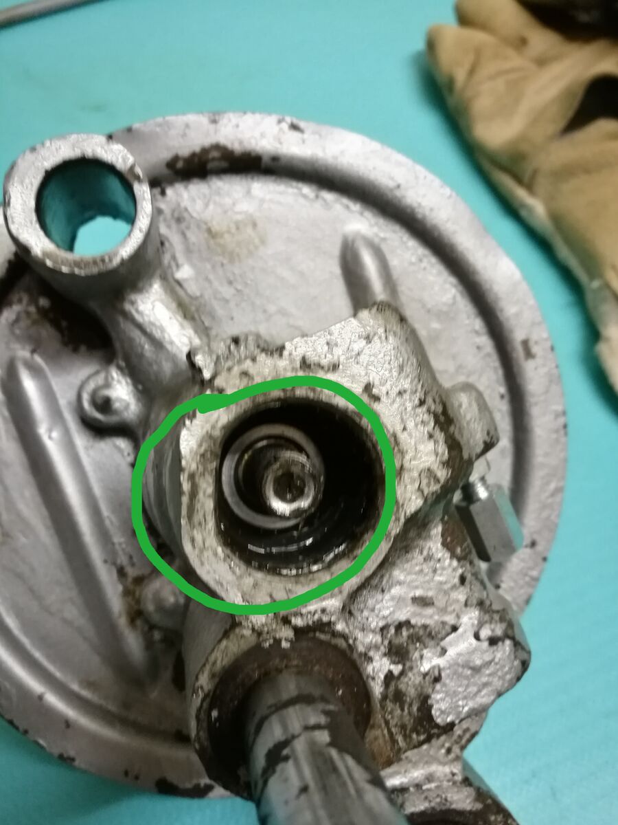

Frage zum Lenkrohrlager:
Am Lenkrohr-Ende sitzt ein Lager (Nadellager) - Wie ist dieses zu entfernen bzw. zu wechseln - Einfach rausklopfen?
Hänge die Frage noch dran:
Gibt's eigentlich diese Lager betreffend (Schwinge/Lenkrohr) ein Komplett-Set? Sind doch insgesamt 3 Stück? -

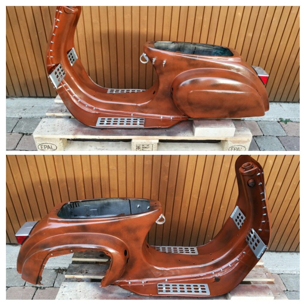

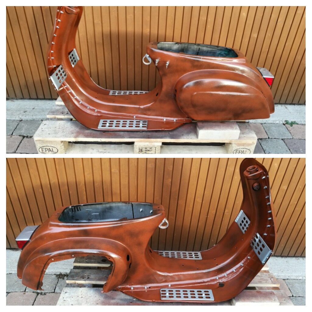

Nachdem der Thread ja bereits eröffnet ist - aber ruht - aber das Projekt ist am laufen, nicht aufgegeben
Aufwendig, aber es wird zunehmend besser
Nach der Abnahme von Beinschild etc. ist so manches erst wirklich ans Tageslicht getreten was als Grausam zu werten ist.
Aber, es wird insgesamt ein vernünftiges Gesamtwerk. Den Arbeitsaufwand brauch ich euch nicht schildern.
...abwarten!
Das Ergebnis nach dem Sandstrahlen - Grausam. Derjenige sich hier ausgetobt hat - Grausam. Derjenige der gespachtelt hat - Bandit (Nie wieder ohne Magnet ....) Derjenige der sich nun damit beschäftigt - ...!
Kann zwar sein, dass schlussendlich das angestrebte Ziel “Blankes Blech“ verfehlt wird (ganz ohne Spachteln wird das nicht funktionieren) - Aber Aufgabe oder Tonne ist noch keine Lösung. Noch!?
