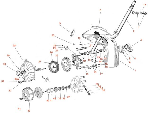

    Frage zum Lenkrohrlager:
    Am Lenkrohr-Ende sitzt ein Lager (Nadellager) - Wie ist dieses zu entfernen bzw. zu wechseln - Einfach rausklopfen?
    Hänge die Frage noch dran:
    Gibt's eigentlich diese Lager betreffend (Schwinge/Lenkrohr) ein Komplett-Set? Sind doch insgesamt 3 Stück?

    A) Presse

    Zitat von old N°7
    A) Presse
    B) nach Explosionszeichnung raussuchen
    zu A) - Rausklopfen auch möglich?

    ja....wenn Du sehr genau klopfen kannst.. Mühseelig..rein muss auch mit Presse

    Am Ende vom Lenkrohr sitzen doch die zwei Schwingenlager bei der V50, richtig?
    Die hab ich damals, zu SF-Zeiten, ohne Presse raus & rein bekommen!

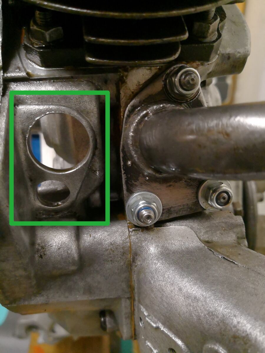

    Hallo und Frage:
    für was sind eigentlich die beiden Öffnungen bzw. Durchführungen.
    OK, einer der beiden für Kabel, die zweite???

    Eins für das Kabel zur CDI und eins für das Kabel welches an den Kabelbaum geht...Kabelkasten - Kabelbaum.

    Danke, grad gecheckt und du bestätigst meine Vermutung.
