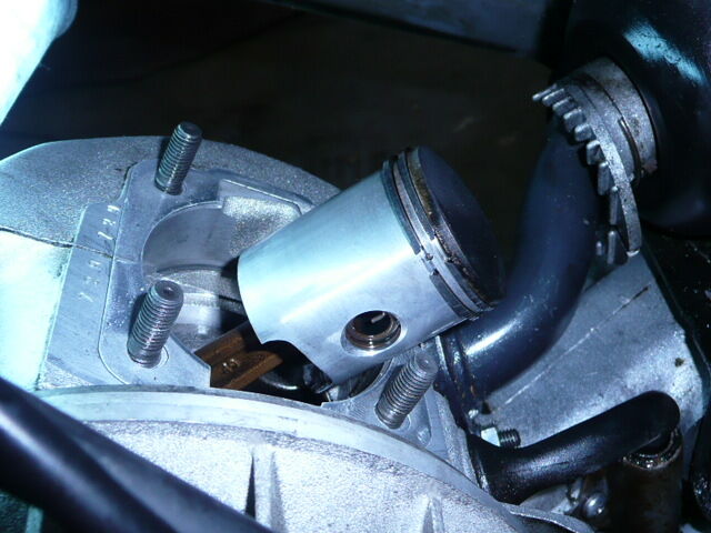

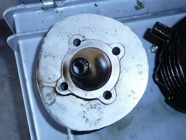

    • May 27, 2012 at 16:58
    gibt es ne empfehlung für ne passende spule ?
    wofür istn dieser schlüssel ???
    aus verzweiflung soeben mal den zylinder abgenommen - würd sagen der siehtnicht wirklich schlecht aus !!!?
