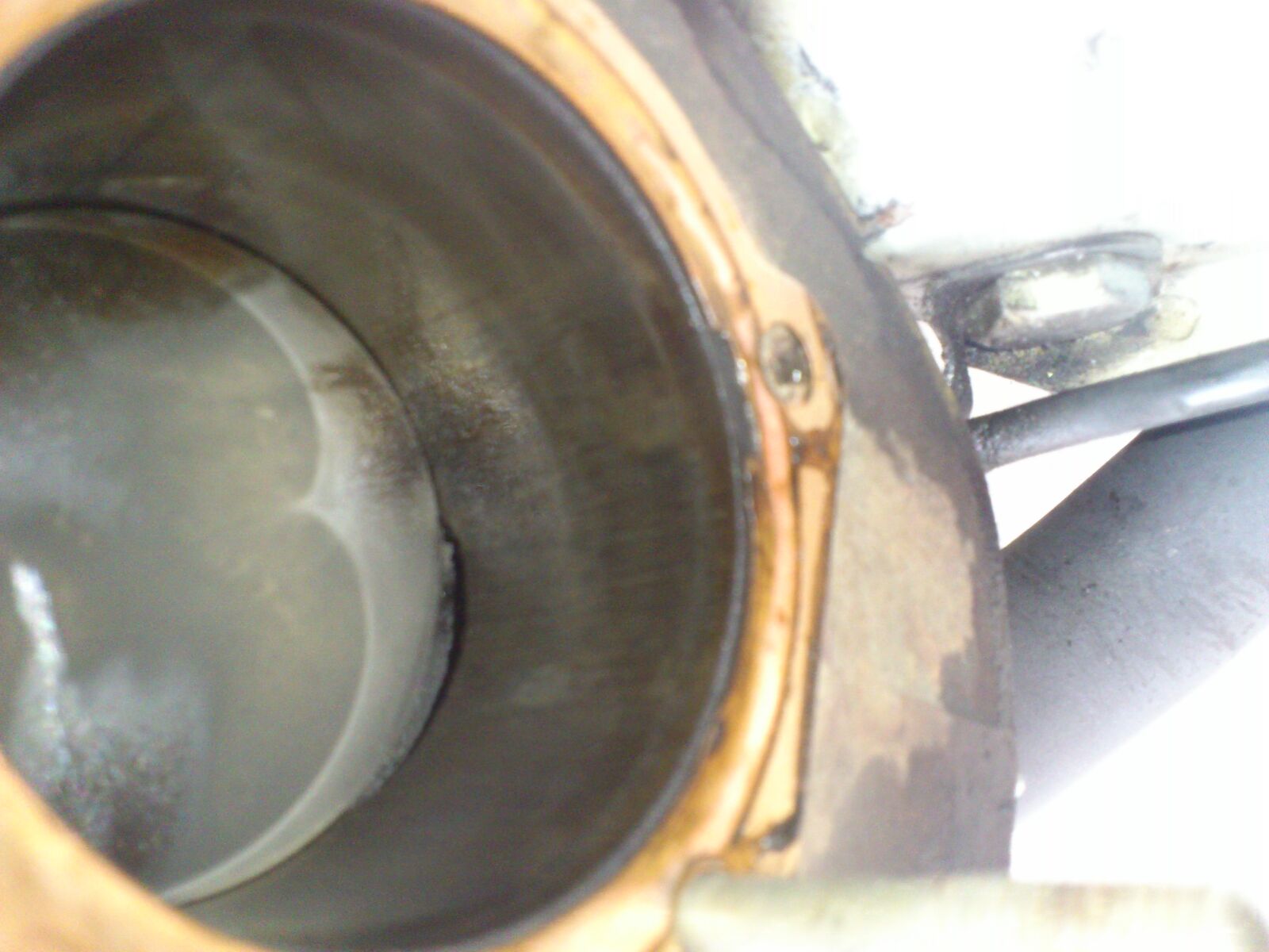

Wie ich das sehen und fühlen konnte, hat der Kolben aufjedenfall luft im zylinder, also er liegt nicht komplett fest im zylinder, bissl wackeln tut er wenn man ihn bewegt!!!
So da sind noch mal 2 bilder, hab den vorhin mal fix zerlegt an der stelle wo der Kolben schleifspuren hat, sind am zylinder aber keine!!!
Die Kolbenringe sind noch super, nix kaputt oder geschliffen!!
Zum Zylinderkopf der sieht relativ schwarz aus!!

So sieht er jetzt aus die dunkle stelle täuscht!!
