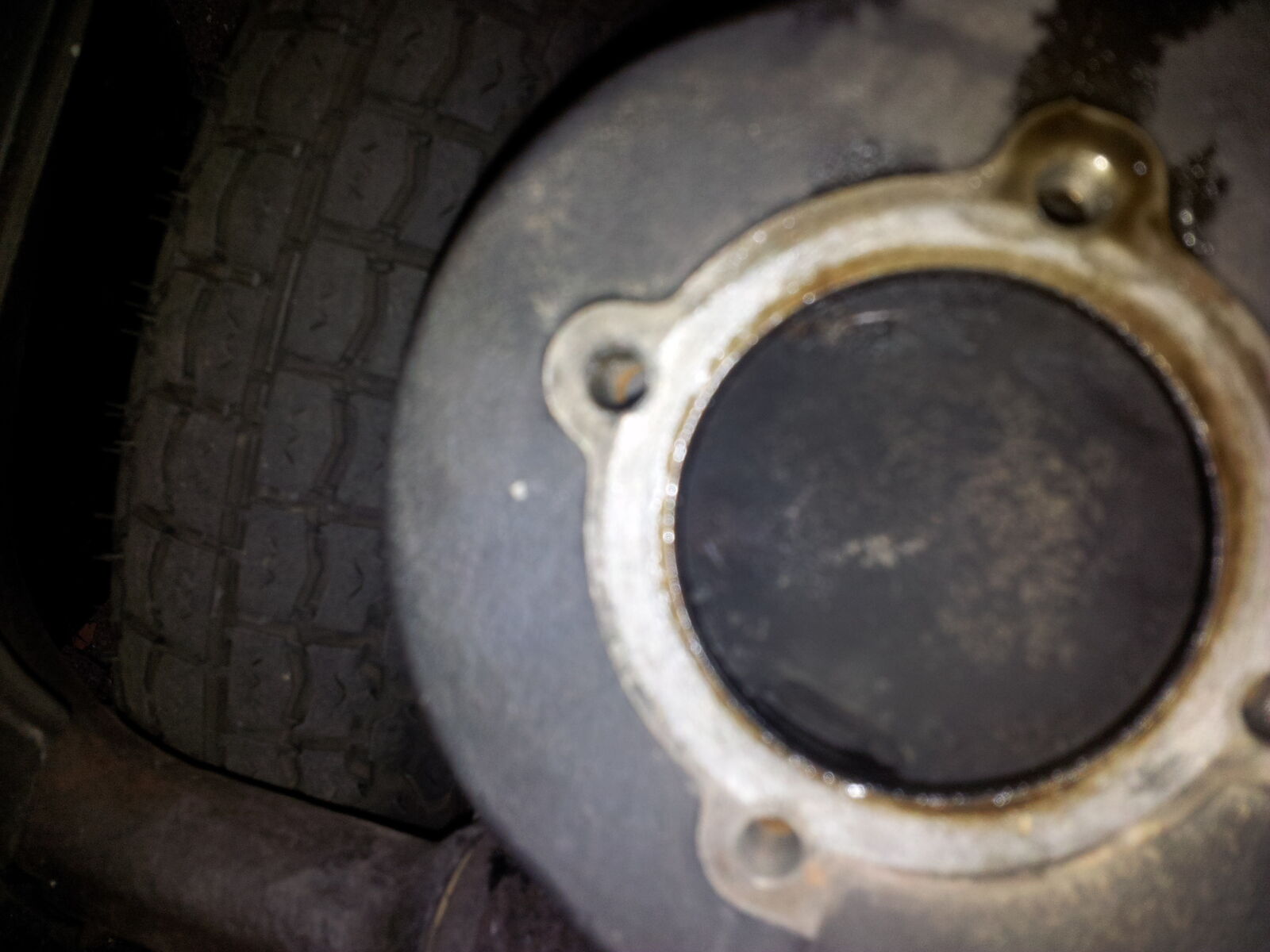

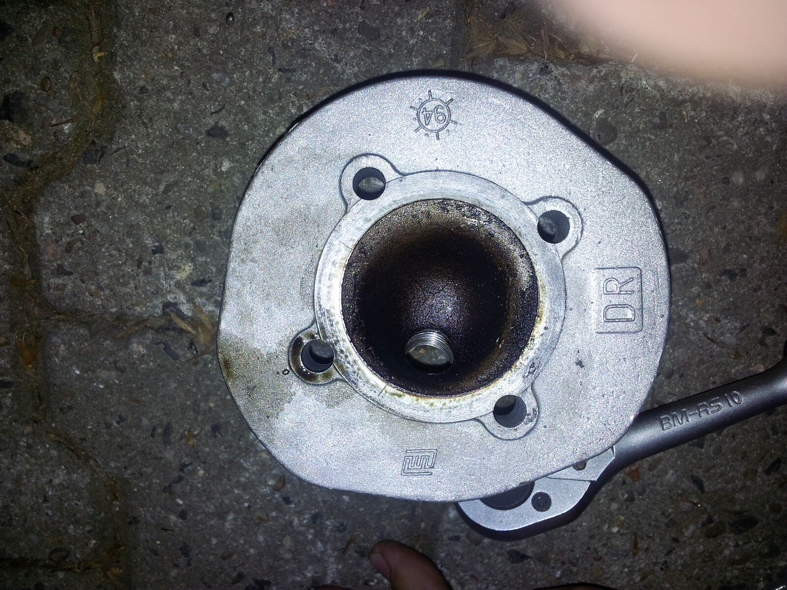

    habe mir vor 2 monaten ne Pk 50 Xl 2 gekauft und mir die etwas aufbereitet. So der Verkäufer hat mir gesagt es sei alles orginal, außer der auspuff. Wie ich heute herraus gefunden habe war das ein Sito+, da dachte ich mir hey villeicht hat das auch noch einen anderen grund warum die knapp 60km/h zu 2 zustande bringt. Deshalb habe ich heute mal den Zylinderkopf abgemacht und habe festgestellt das der zylinder einen Durchmesser von 47 mm hat(scheint schon mal nicht orginal geschweige denn 50 ccm sein)und das bei dem kolben eine Kante fehlt. Also der ist auch hinüber. So jetzt die Frage was habe ich für einen Zylinder? Bilder hab ich angehängt. Im Zylinderkopf steht 94 und DR. Hab ich jetzt 94 ccm? Kolben einzeld austauschen wenn der Zylinder noch ok ist oder lieber komplett. Hab eh keine Fahrerlaubnis für <51ccm.
