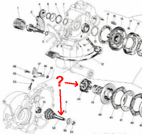

Hier ist der link:
Macht aber meines erachten sinn! Die Welle ist ja konisch und der Korb wird mit der Mutter aufgedrückt und mit dem Halbmond gehalten! Genau wie beim Polrad! Ich glaube Du meinst etwas anders!?
Gruß Wim
Hier ist der link:
Gruß Wim
Hallo Leute,
ich habe gerade im Katalog von SCK gesehen das es einen speziellen Abzieher für die Kupplungswelle gibt! Das erklärt natürlich alles! Ich hätte nicht gedacht das die Welle so fest im Kupplungskorb sitzt das man einen Abzieher zum rausdrücken braucht. So ein mis…! Jetzt dauert es wieder ein paar Tage, bis das Ding da ist und ich weiter machen kann;-(
Gruß Wim
die Suchfunktion konnte mir leider nicht wirklich weiterhelfen sodass ich mein Problem noch mal mit euch Spezialisten erörtern möchte.
Problem: Die beiden Motorhälften lassen sich bereits 3 cm auseinander ziehen. War soweit alles kein Problem. Habe dann aber gesehen das die Zahnräder des Getriebes (Welle die auf dem Kupplungskorb sitz) am inneren Kurbelwellengehäuse hängen bleiben. Also schließe ich daraus das die Getriebewelle beim Spalten des Motors aus dem kleinen Kupplungskorb „herausrutschen“ muss. Mutter, Unterlegscheibe und Kupplungsscheiben sind raus! Ich sehe also auch schon den Halbmond der die Verbindung zwischen Korb und Welle herstellt. Also habe ich versucht mit einem Stück Holz und einem Hammer die Welle aus dem Kupplungskorb zu treiben. Ohne Erfolg!!! Ich habe jetzt nicht wie ein Irrer darauf rum gehauen, weil ich mir nicht sicher bin ob ich alles richtig gemacht habe! Gibt es einen Trick? könnte ich etwas übersehen haben? Wie macht Ihr das?
Danke schon mal für eure Tipps!
Gruß Wim

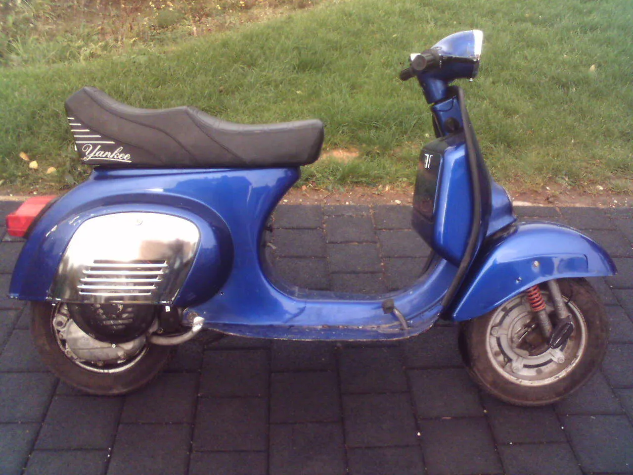

ich habe mir vor kurzen beim stöbern in Ebay ganz spontan eine v50 ersteigert. Natürlich ist das „Ding“ in einem miserablen Zustand! Zum Glück gibt es dieses klasse Forum was mich bei der Restauration sicher unterstützen wird und muss
Bin zur Zeit dabei die Vespa zu zerlegen und dabei habe ich gesehen das sich im inneren der „Karoserie“ und des Tanks einiges an Rost bzw. Flugrost angesammelt hat. Ich wollte die Karosserie eigentlich mit handarbeit von der alten Farbe befreien, jetzt überlege ich aber ob Sandstrahlen insbesondere für den inneren Bereich nicht sinnvoller ist? Ihr hab über die Suchfunktion schon einiges gelesen, ich bin mir aber noch nicht ganz schlüssig was ich machen soll. Mache mir ein wenig Sorgen, dass nach dem lackieren der Rost im Holmen weiter nagt! Wie seht Ihr das?
