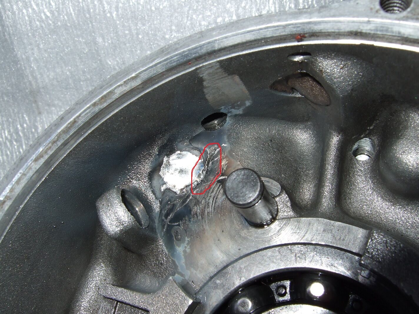

    • January 15, 2013 at 10:03
    Hab den Block wieder abgeholt, sie hatten es nicht noch einmal versucht. Das ist jetzt also der Stand von gestern.
    In dem rot markierten Bereich kann ich mit einer starken Taschenlampe an der Naht durchleuchten.

    • January 15, 2013 at 08:38
    Der Block ist grade in der Schlosserei. Es handelt sich um den in Fahrtrichtung linken Überströmer. Hinter dem läuft ja auf der Kupplungsseite das Zahnrad für die Ölpumpe, weshalb der Bereich dort glatt gefräst ist, da ist es halt sehr sehr dünn.

    • January 15, 2013 at 08:12
    Na supi, ich war gestern zum schweissen. Leider ist das Loch nich unbedingt kleiner geworden... Ich starte heute noch einen Versuch, aber es sieht schon böse aus! Also falls jemand ein intaktes 200er Gehäuse verkaufen möchte, ich bin ganz Ohr.

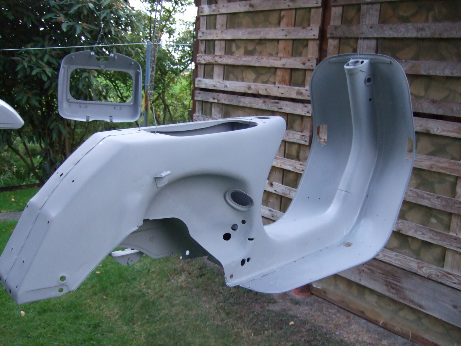

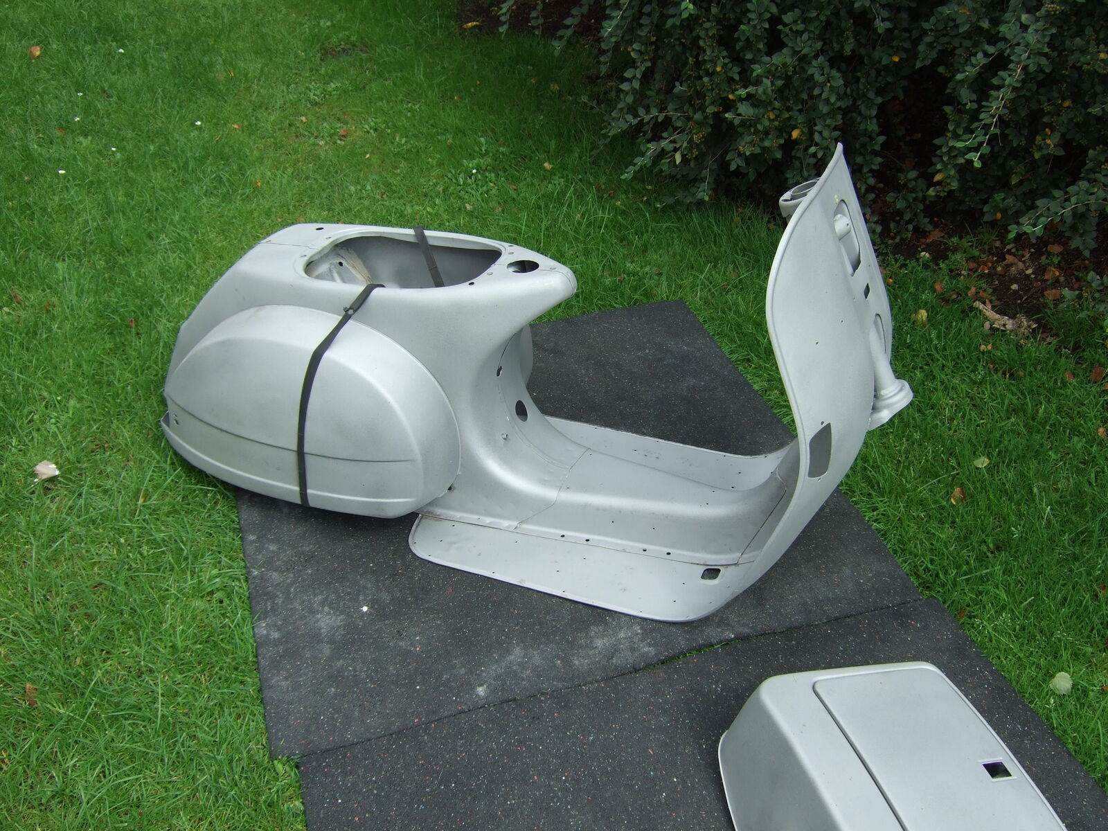

    • January 13, 2013 at 11:19
    Ich hab dann angefangen den Rost mit der Topfbürste abzuschleifen, es stellt sich dann aber heraus, dass doch mehr Rost da war als ich angenommen hatte und die Saison vermutlich gelaufen war. Ich hab meine Entscheidung mit der Pfuschlackierung also revidiert und die Vespa zum Glasperlenstrahlen gegeben.
    Im Anschluss wurde sie noch Grundiert und liegt seitdem (September 12) wegen akutem Zeitmangel auf dem Dachboden.

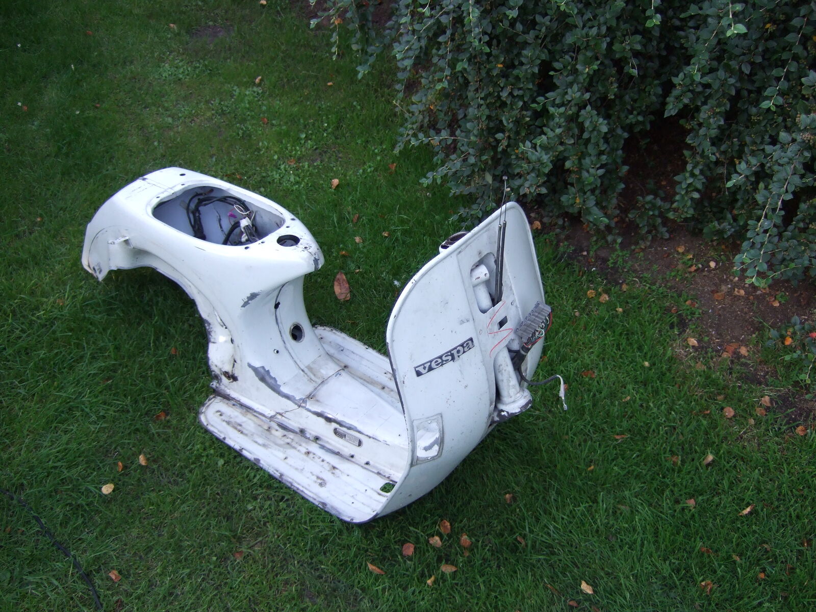

    • January 13, 2013 at 11:08
    Nach einer kurzen Bestandsaufnahme war klar:
    - Rost muss weg
    - Stoßdämpferaufnahme muss geschweißt werden
    - Hinteres Federbein muss ersetzt werden
    - Der olle Sito wandert in die Mülltonne
    - Vergasereinstellung muss noch optimiert werden.
    Ich habe mich also erstmal für eine "Verkaufslackierung" also Pfusch entschieden um schnell wieder fahren zu können und die Vespa zerlegt
