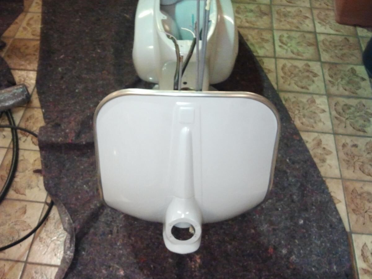

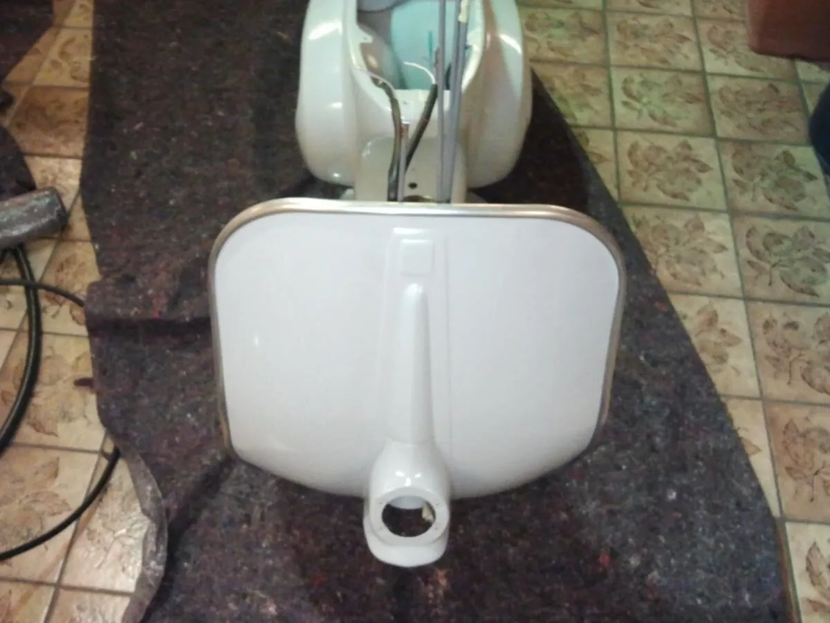

    Hier mal wieder ein Update,
    Züge und Kabelbaum sind komplett eingezogen und Kantenschutz aus Alu ist nun auch drauf:

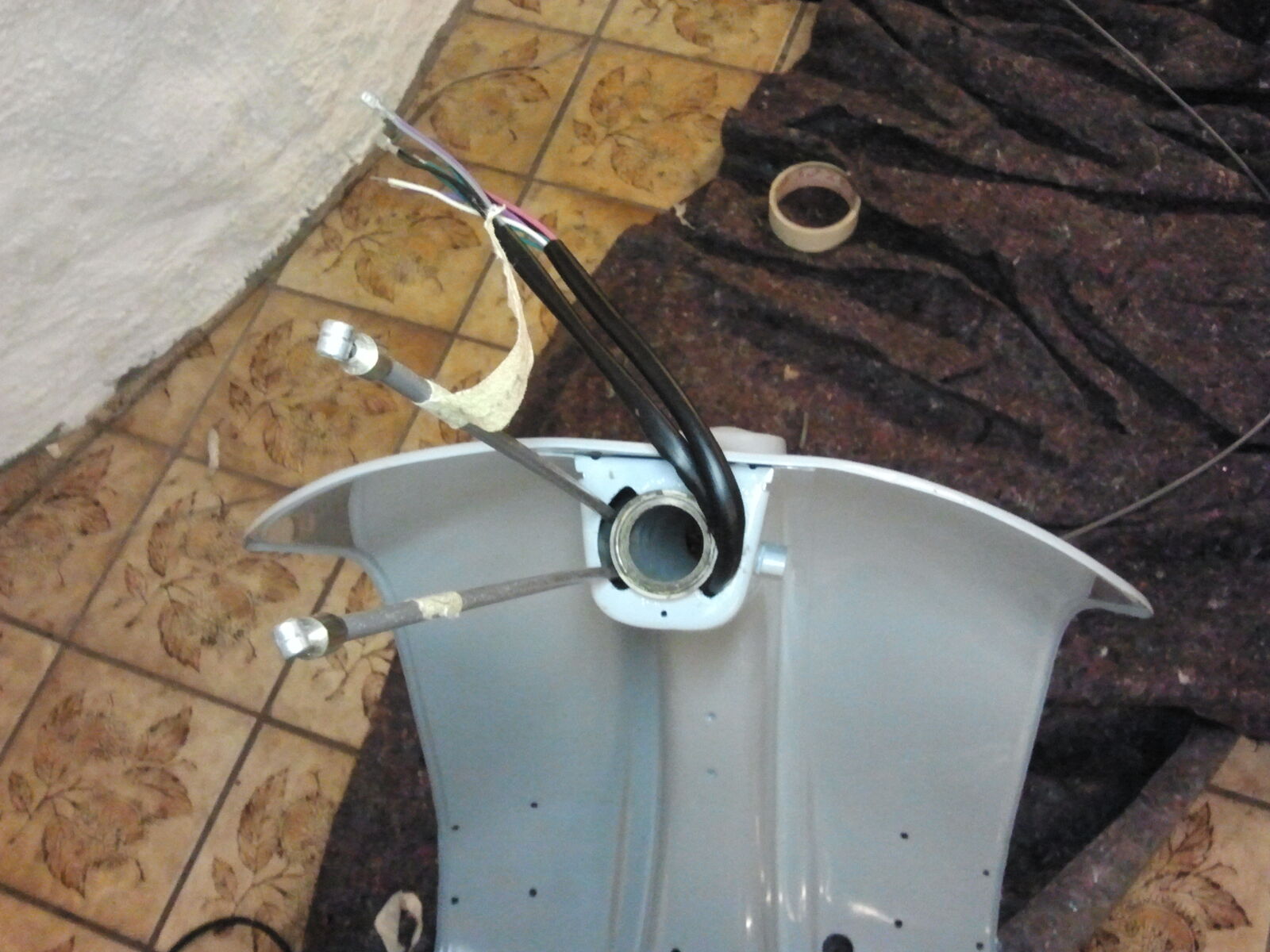

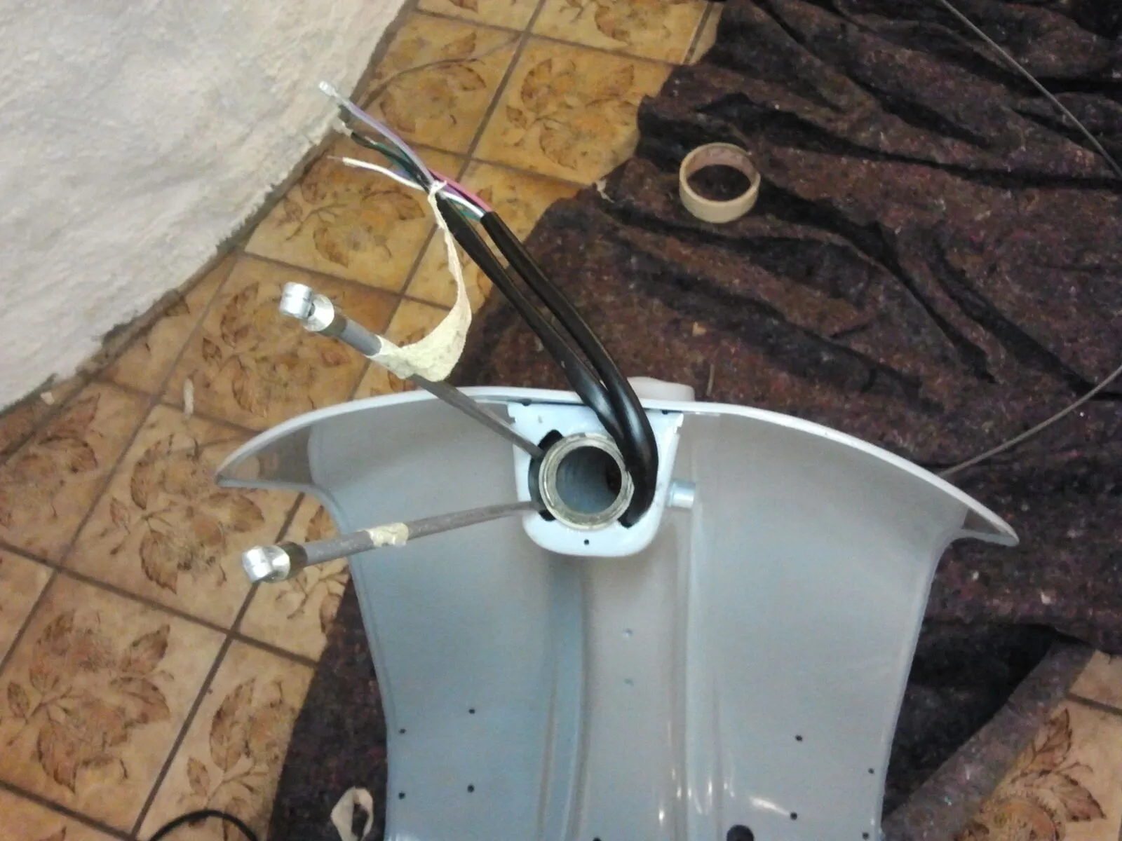

    Guten Abend,
    habe mich nun dafür entschieden zuerst alle Züge und Kabel zu entfernen. Danach habe ich den Kabelbaum eingezogen bevor ich mich an die Schaltzüge gemacht habe.
    Hier das Ergebnis der ersten Tätigkeiten, morgen folgen dann noch die restlichen Züge :-).
