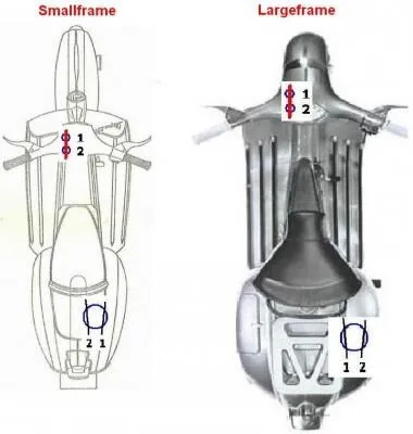

    bekomm das Einstellen der Schaltung einfach nicht hin. Habe die Vespa hinten auf ne Getränkekiste aufgebockt und die Züge nach den vielen Anleitungen hier gespannt und eingestellt. Züge sitzen auch straff. Ich kann zuerst in den ersten Gang schalten, das ist kein Problem. Doch wenn ich zurück in die 0 Stellung will bzw. in den 2.-3. Gang passiert nichts. Schaue ich dann unten ans Schaltkreuz ist der in Fahrtrichtung linke Zug plötzlich ein Stück länger als zuvor und der Schraubnippel ist aus dem Schaltkreuz gerutscht. Liegt es daran das vielleicht die Außenhülle irgendwo im Rahmen zu lang ist und deshalb Spiel hat oder hat es damit was zu tun das ich die Schaltung im Stand teste ohne das sich das Hinterrad bewegt?

    Zweimal nein. Wenn du den Zug ungünstig verlegt hast wird trotzdem nicht der Innenzug länger als die Hülle. Und wenn du ohne Radbewegung schaltest ebenfalls nicht. Nur das Schalten an sich geht schwerer bis gar nicht.
    Dann kannst du ihn ja nachspannen. Hast du das jedesmal gemacht? Wenn ja würde ich sagen das der Zug entweder oben nicht in der Fixierung ist oder der Innenzug gerissen. Wenn nein, dann mach das jetzt da der Zug offensichtlich zu locker ist.
    Die Züge richtig zugeordnet hast du? Der am Motor rechte ist im Lenker vorne.
