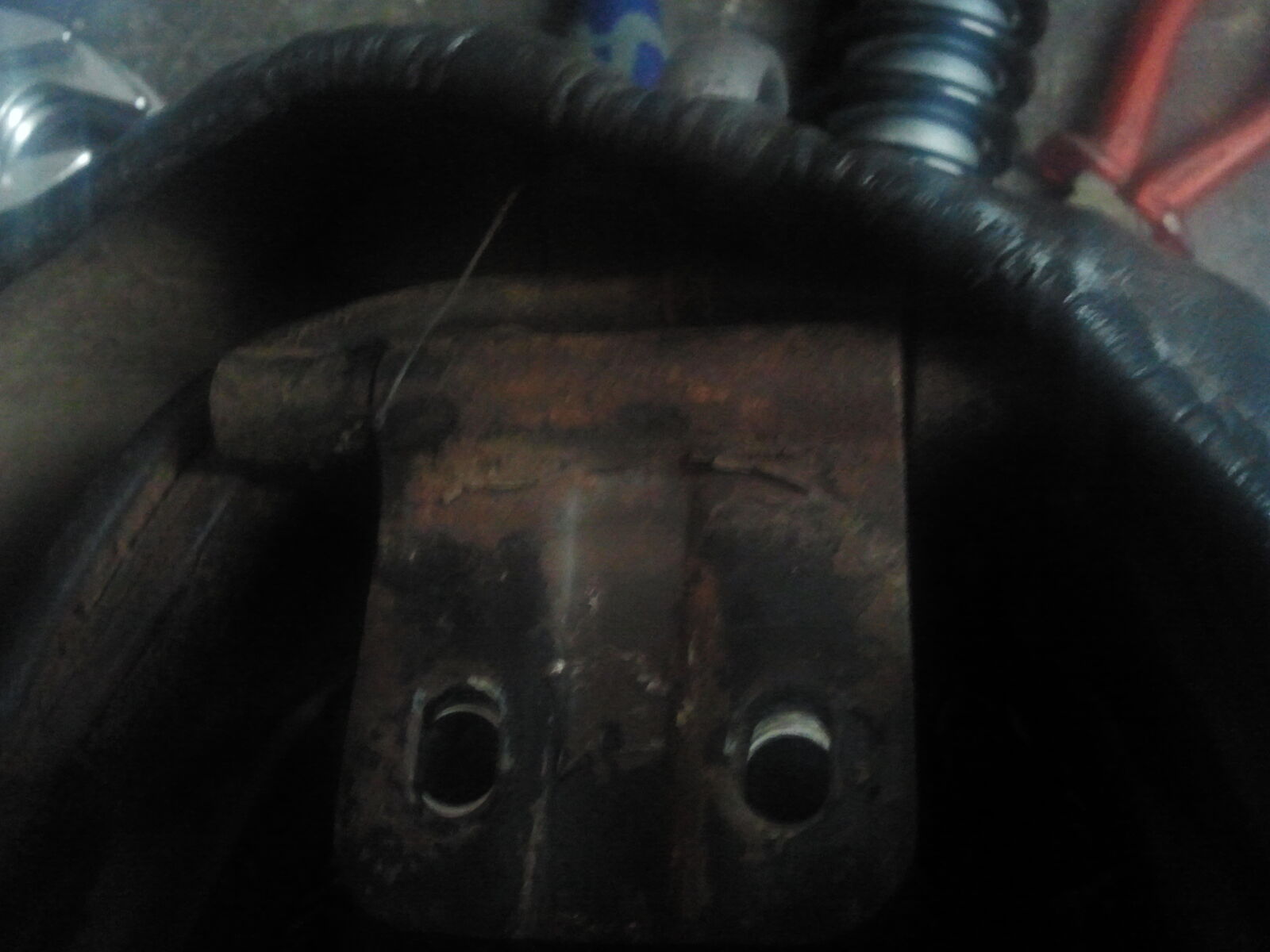

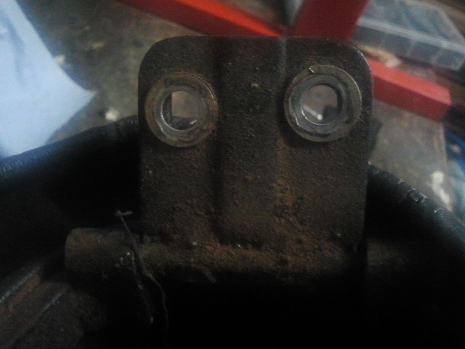

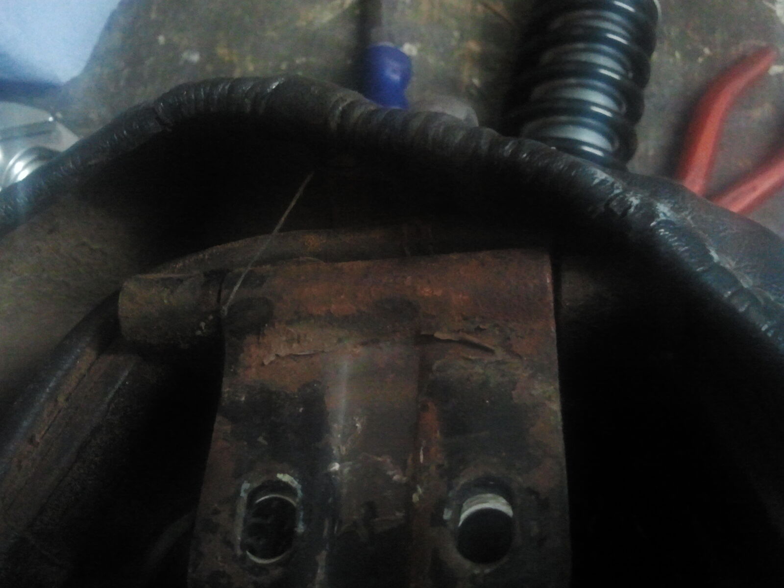

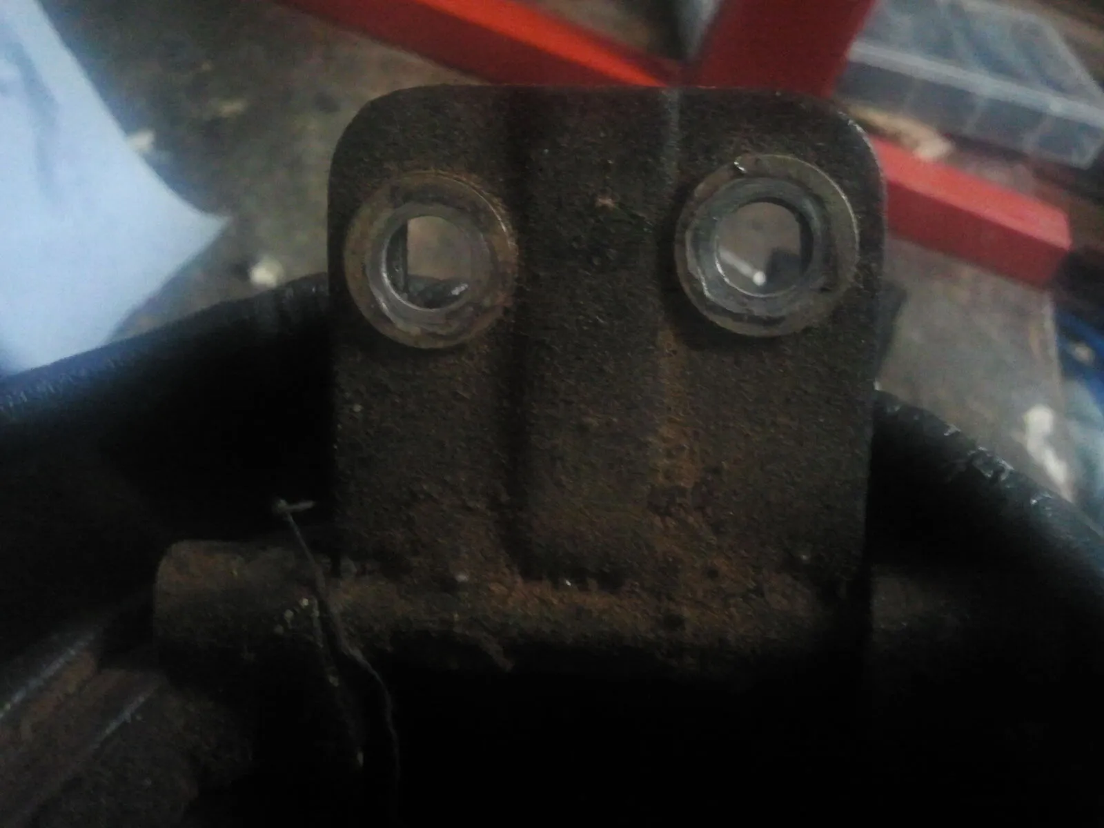

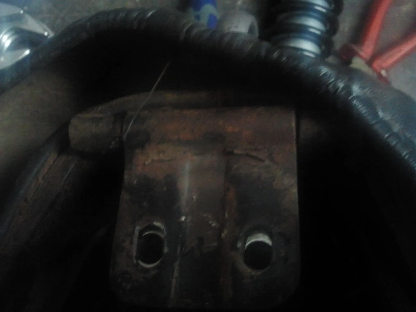

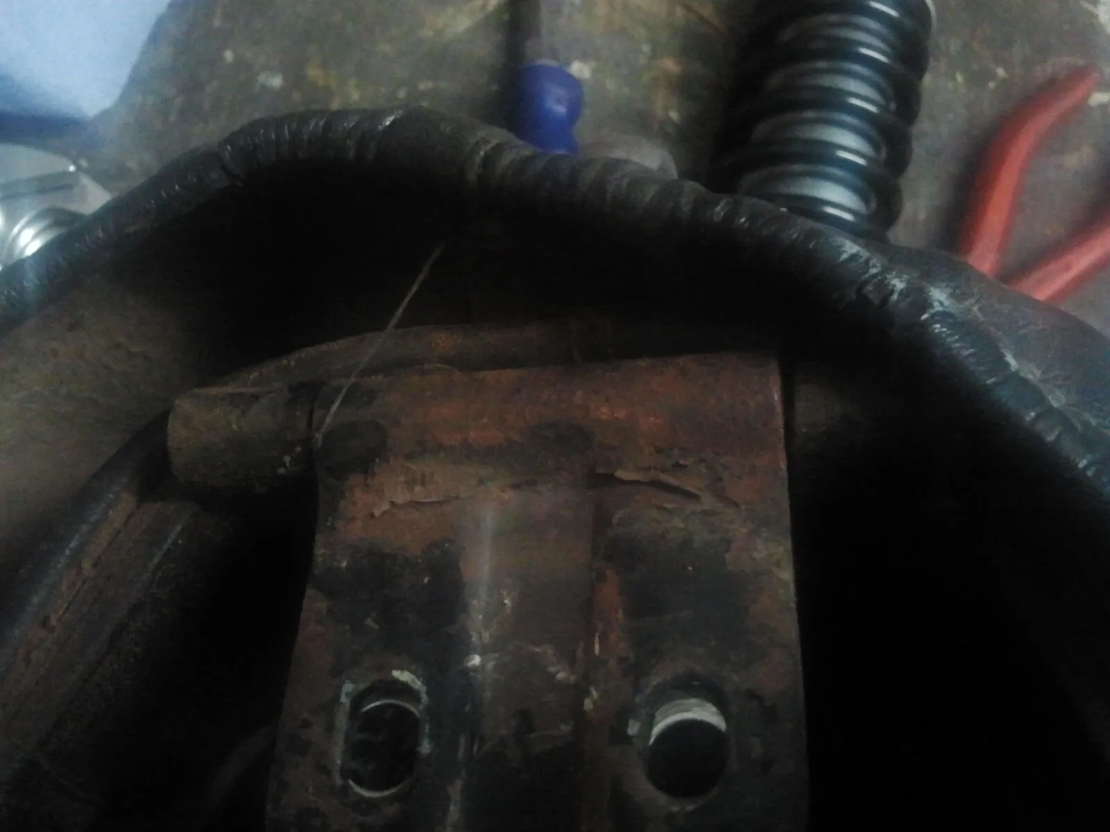

    Nun will ich mich an die Sitzbank machen. Auch hier befindet sich am Schanier, mit dem die Bank am Rahmen befestigt wird einiges an Rost den ich irgendwie entfernen muss damit er nicht gleich wieder auf die Karrosse übergreift.
    Habt ihr Erfahrungen damit wie ich das am Besten und möglichst dauerhaft entfernen kann?
    Nachfolgend ein paar Bilder des Schaniers und dessen Zustand
