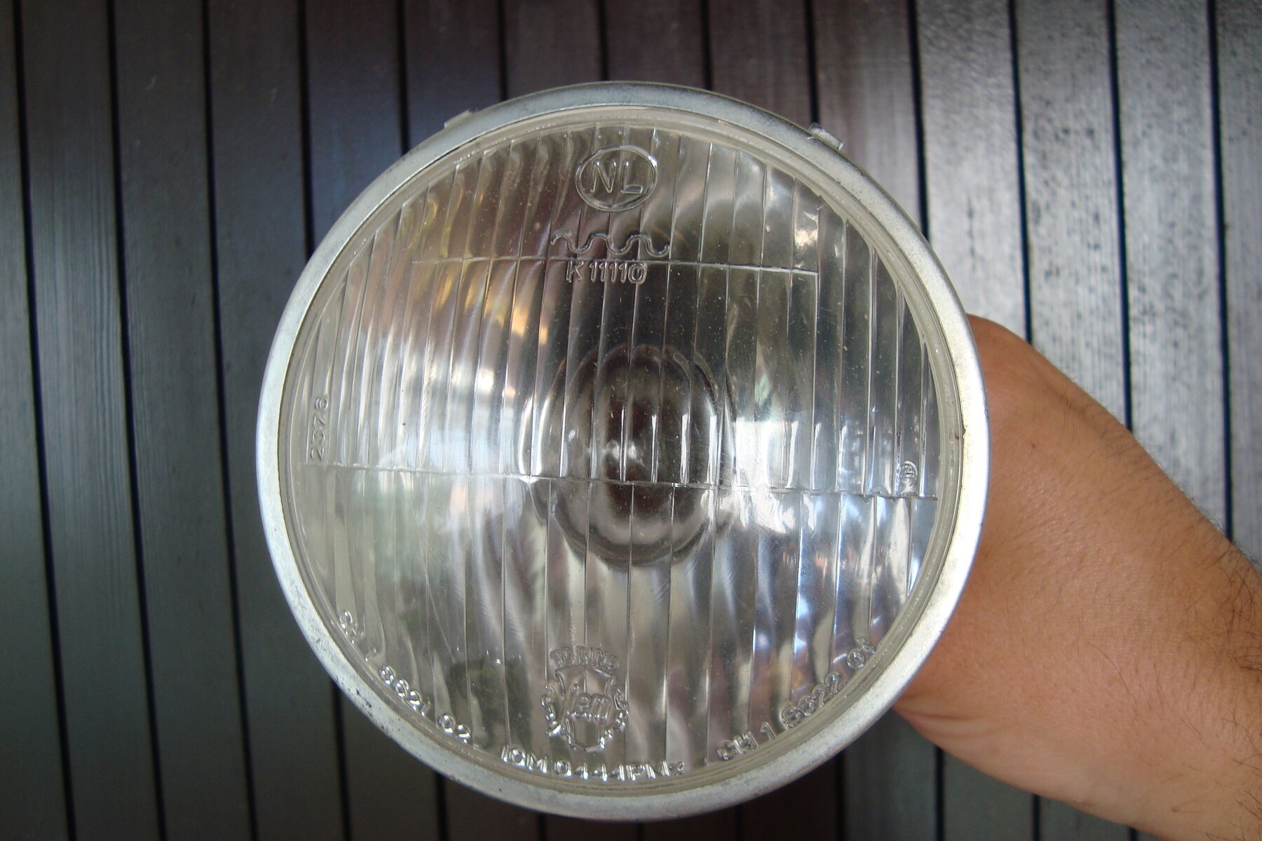

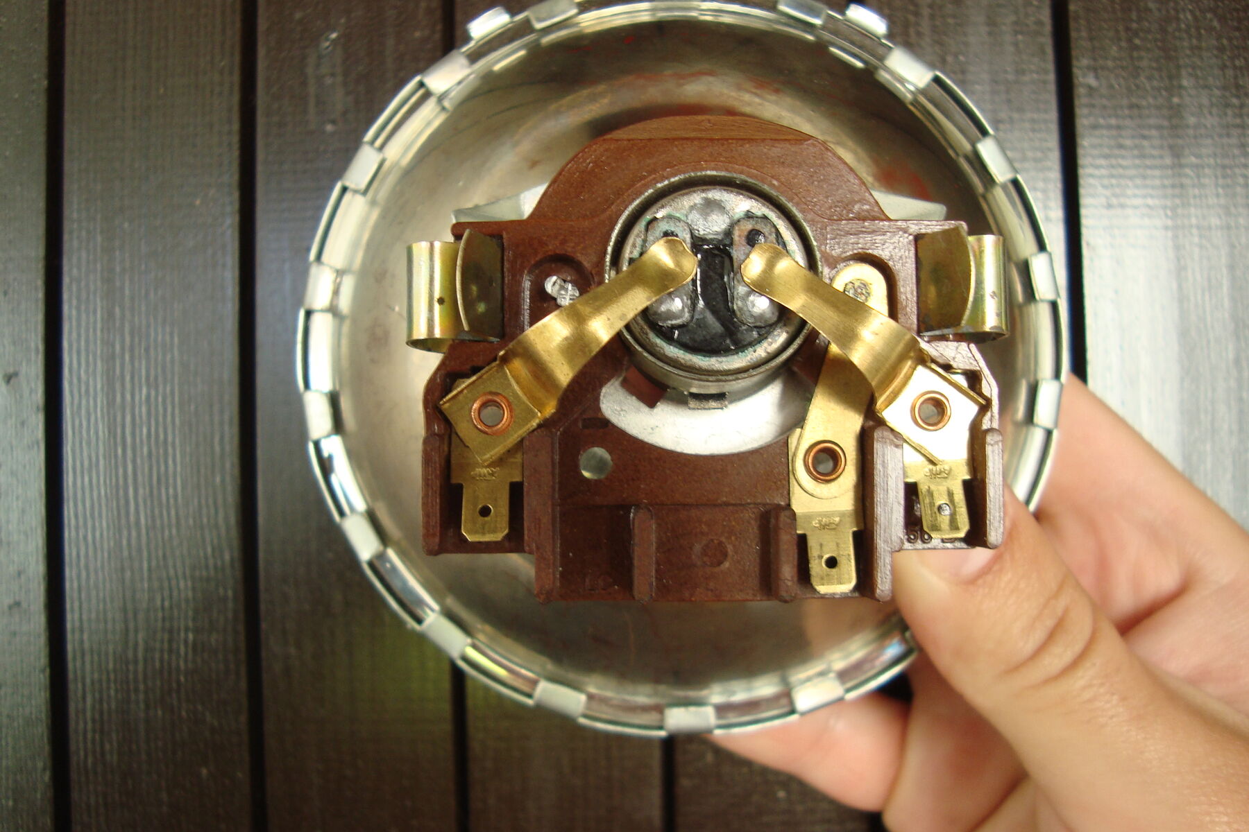

Hier nun die Bilder des Scheinwerfers der im Moment verbaut ist:

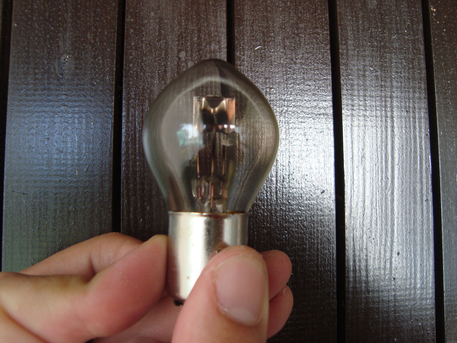

Bilder vom Scheinwerfer etc. kann ich erst heute Abend liefern, ich habe jedoch ein Foto gefunden auf dem die Birne dargestellt wird.
Sieht von der Optik aus wie nachfolgende und am dem Sockel steht eben 6V/15W -
Ja, das müsste der richtige [lexicon='Schaltplan',''][/lexicon] sein, so sind meine Kabel auch verlegt was ich auf den ersten Blick erkennen konnte.
Im Scheinwerfer ist eine Birne 6V/15W mit zwei Glühdrähten. Als ich sie gekauft hatte wurde das Scheinwerferlicht stärker wenn der Hupenknopf gedrückt wurde, auch das Rücklich kann am Schalter zwischen heller und dunkler geschalten werden. Wenn es kein Fernlicht ist, warum gibt es dann zwei Glühdrähte und zwei Helligkeiten am Scheinwerfer? -

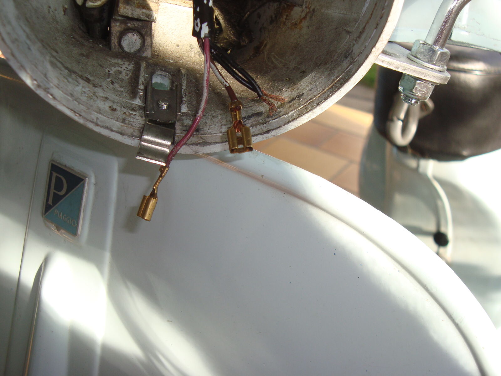

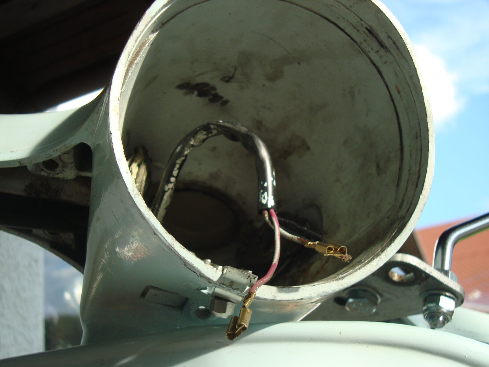

da bei meiner V50 N das Fernlicht nicht funktionierte habe mich auf die Fehlersuche gemacht und bemerkt das eines der schwarzen Kabel im doch schon sehr alten Kabelbaum abgerissen ist.
Mich interessiert nun ob es eine Alternative zu einem neuen Kabelbaum gibt oder ob ein Austausch unumgänglich ist?
Kann ich den Kabelbaum tauschen ohne die Vespa komplett zu zerlegen und wenn ja wie gehe ich am besten dabei vor?Danke für die Hilfe und noch einen schönen Abend
