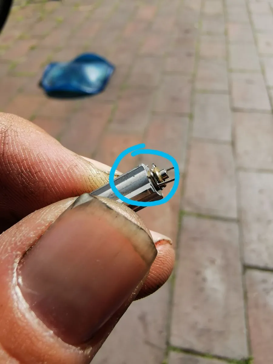

    Mich freut es sehr das ich nach 2 x geklemmtem M1L, 2 Kolben und einer Kurbelwelle endlich das Problem gefunden habe. Durch eine Aufwerfung/Verschleiß hat das Schwimmerkammernadelventil vom TMX 30 eingearbeitet und ist als nicht reproduzierbar Fehler immer mal oben oder unten hängengeblieben. Dann ist der Vergaser mal übergelaufen oder hat dann im Reso die Kammer leergesaugt und nichts nachgeliefert.
    Edith sagt noch, man möge mir die schwarzen Finger nachsehen:saint:

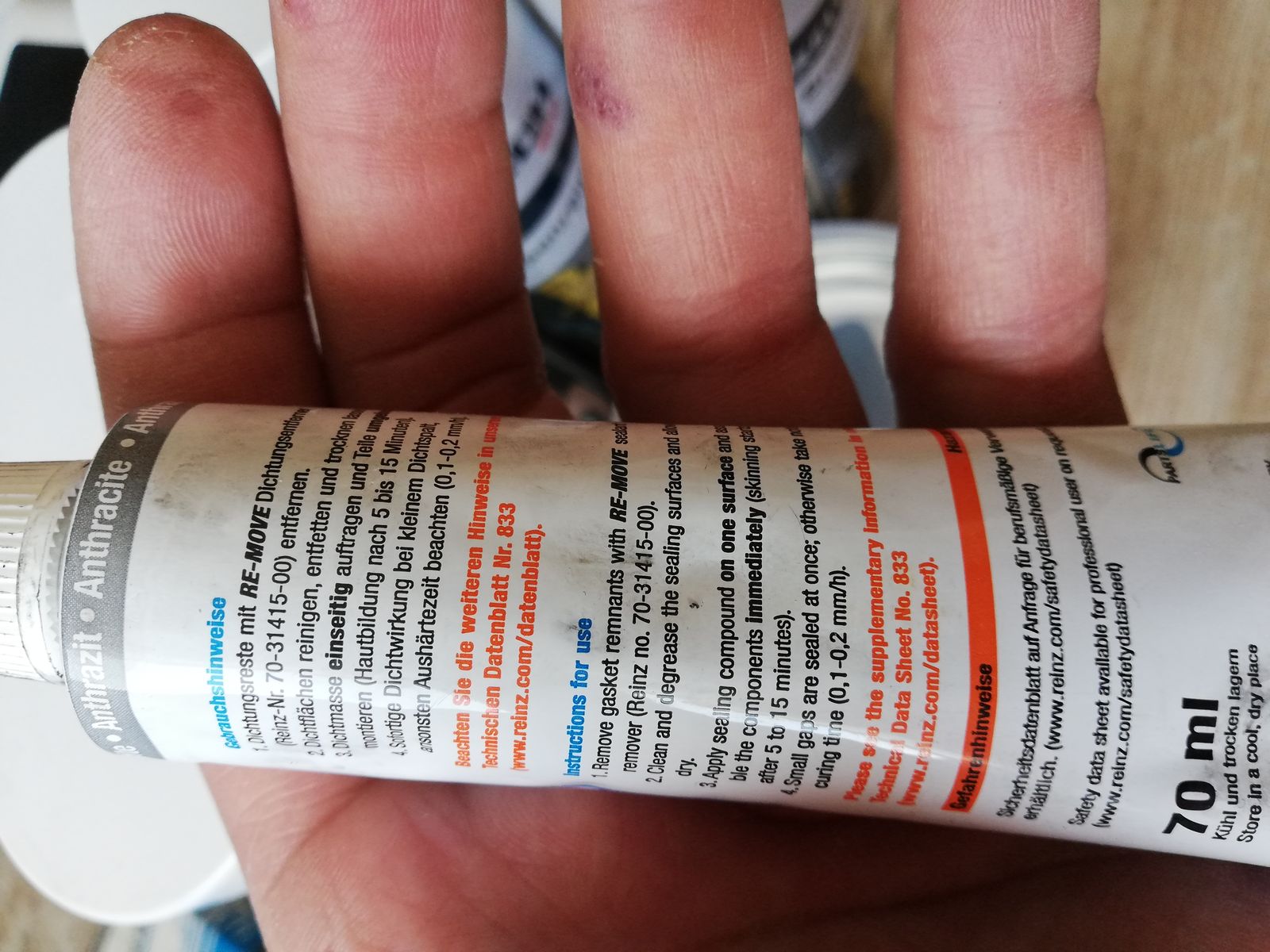

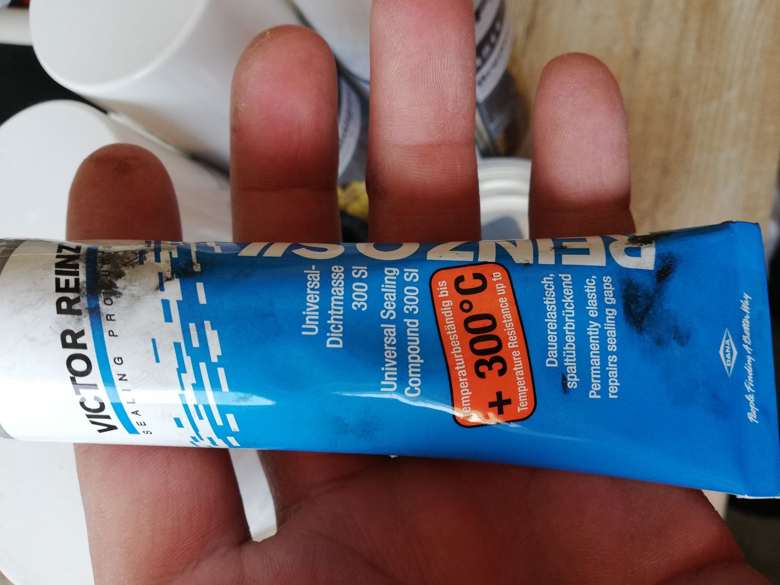

    Schrauber hatte noch ne Tube von den guten Zeug gehabt was ich immer genommen habe.
    Das von Victor Reinz
    Dichtet gut und geht leicht runter wenn es wieder runter muß
    Dafür gibt es doch die Top-Dichtungen in grün von bgm pro. Da kann man sich die Schmiererei sparen.
