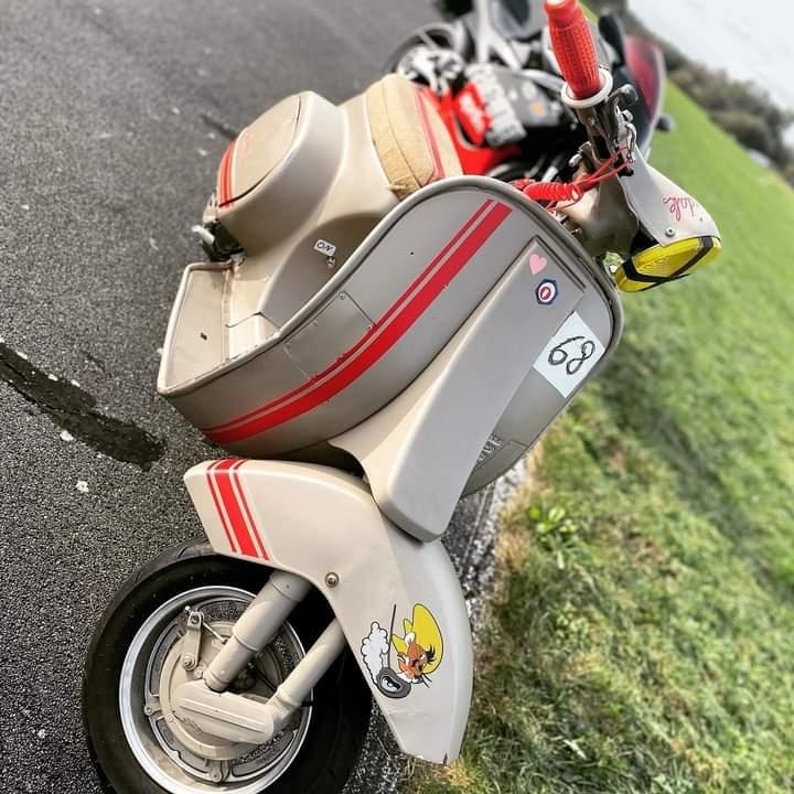

    Technische Abnahme bestanden, es ging los und hat einfach nur unfassbar viel Spaß gemacht.
    Während der Trainingsläufe noch nicht so bemerkbar begann die Kupplung immer weiter zu rutschen, auch die Gänge liessen sich zunehmend schwieriger finden. Blöd wenn's mal schnell gehen soll lmao
    Trotzdem mega spannend, fantastische Stimmung und Roller mit bis zu 80 PS, die über die Rollbahn des Flugplatzes donnerten. :+8
    Leider hat mich auch die krasse Rennkombi aus den Neunzigern nicht schneller gemacht lmao
    Mega Tag, top Stimmung, ein echtes Highlight und auch gleichzeitig der Saisonabschluß des Jahres.

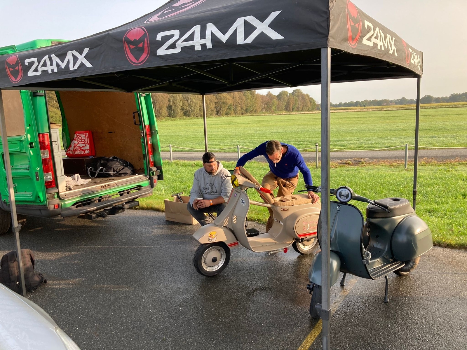

    Am Tag des Rennens dann, Motor springt nicht an. Mal gar nicht .
    Einer meiner besten Freunde hat dann einfach nicht aufgegeben. Neue Kerze, zack Motor an. Gänge immer noch seltsam schwammig. Für mich nicht plausibel, zum einen die präzise Gangschaltung der XL2, zum anderen alles ja neu aufgebaut.
    Perfiderweise hatte sich die Hülle des bgm Schaltdrahts aus der Verquetschung gelöst, die Hülle bewegte sich beim Schalten mit.
    Mit Hilfe einer sehr gekonnt gesetzten Spax-Schraube und eines Kabelbinders hat mein Buddy dann die Hülle fixiert. Hat gehalten! Danke nochmals lebehoch-)

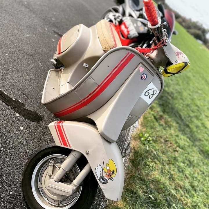

    Der Beachracer war endlich am Start!

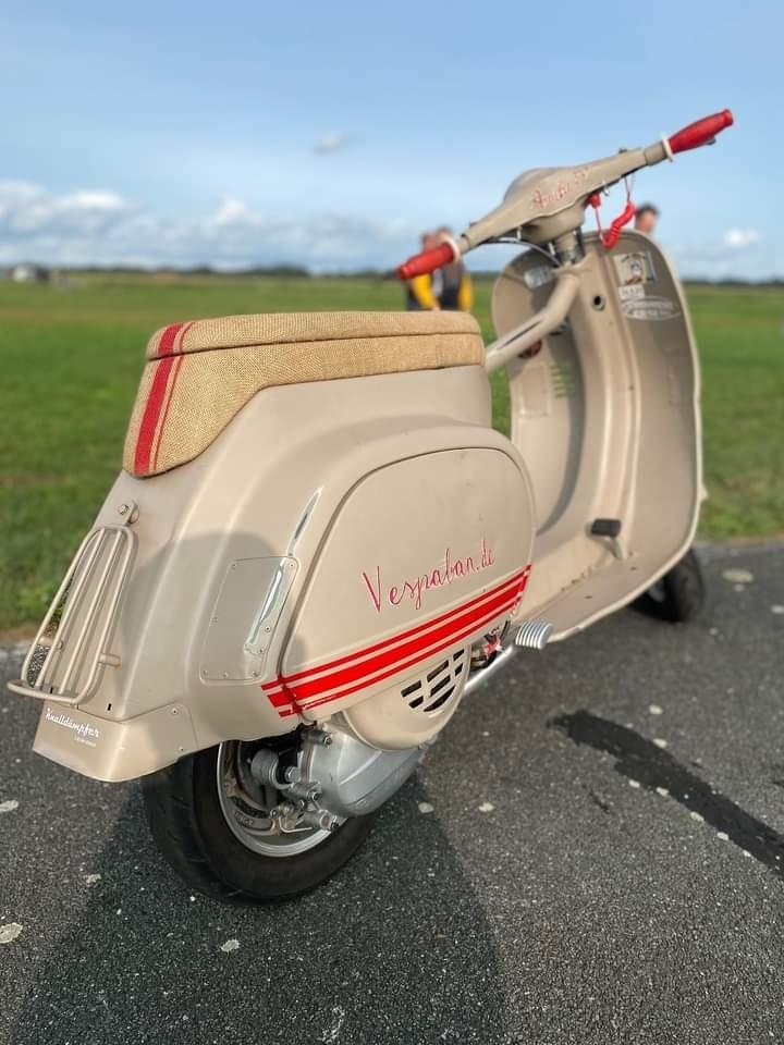

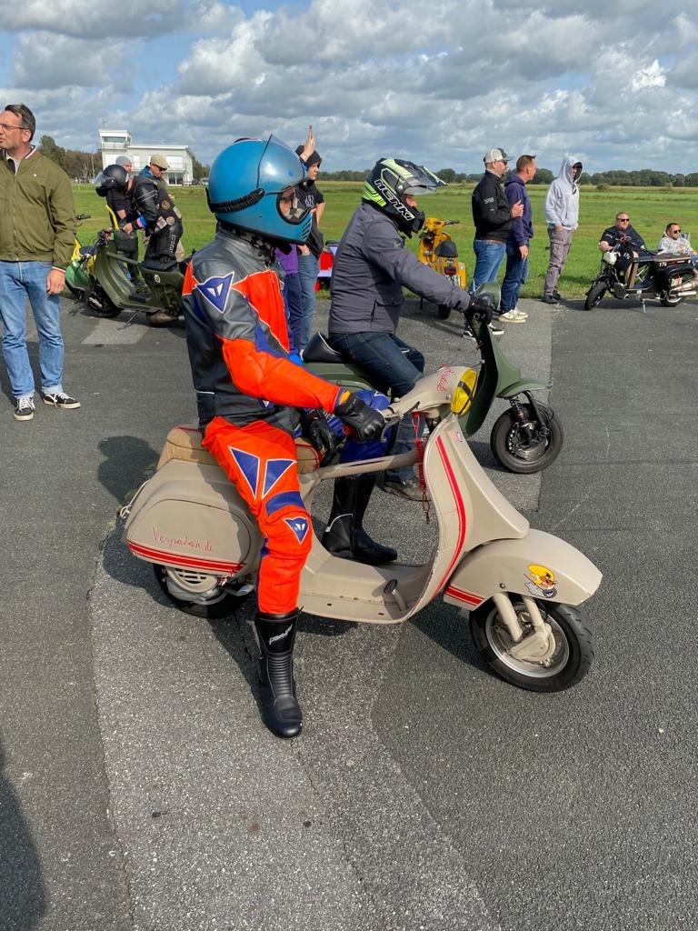

    Der Saisonabschluß für den Beachracer war dann Anfang Oktober das Beschleunigungsrennen der DBM (DeutscheBlechrollermeisterschaft), veranstaltet vom legendären Minusschrauber Rollerklub.
    Wie im letzten Jahr hatte ich mich in der oldschool-Klasse gemeldet. Chancenlos aber glücklich :) .
    Mir blieb wenig Zeit zur Vorbereitung. Die Zündkerze war nur handfest drin, die Kupplung rutschte leicht und dadurch ließ es sich auch nicht so gut schalten. Fehler erstmal gefunden.
    Kerze fest, frisches Getriebeöl drauf, Tank voll, fertig. Danach sofort angesprungen. Kurze Testfahrt im Garten, Kupplung trennt schon besser, bisschen noch Vergaser, Straßenbereifung drauf, fertig und fahrbereit.
    Um es kurz zu machen, ich bin schon im ersten Lauf nach 30 von 50 Metern ausgeschieden lmao
    Beim Anfahren fehlte schon Leistung, beim Schalten war der zweite Gang weg, drin, raus, plötzlich Dritter, abgesoffen, aus.
    Spaß hat es trotzdem gemacht und die Läufe waren mega !

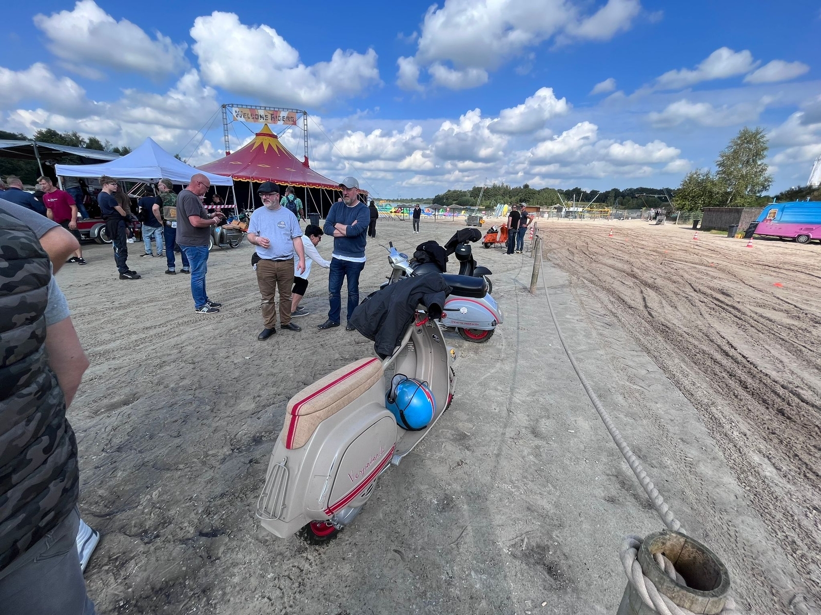

    Jelto vom Strand hat mit dem '23er Vesbeachi-Blechrollertreffen im Beachclub Nethen (hier bei uns im Nordwesten) die Erwartungen der Vorjahre übertroffen und erneut allen Anwesenden eine so schöne Zeit beschert <3
    Einige bekannte Gesichter, Lucky one, powerdrake4 z.B. , mega entspannte Atmosphäre, bestes Wetter :love:

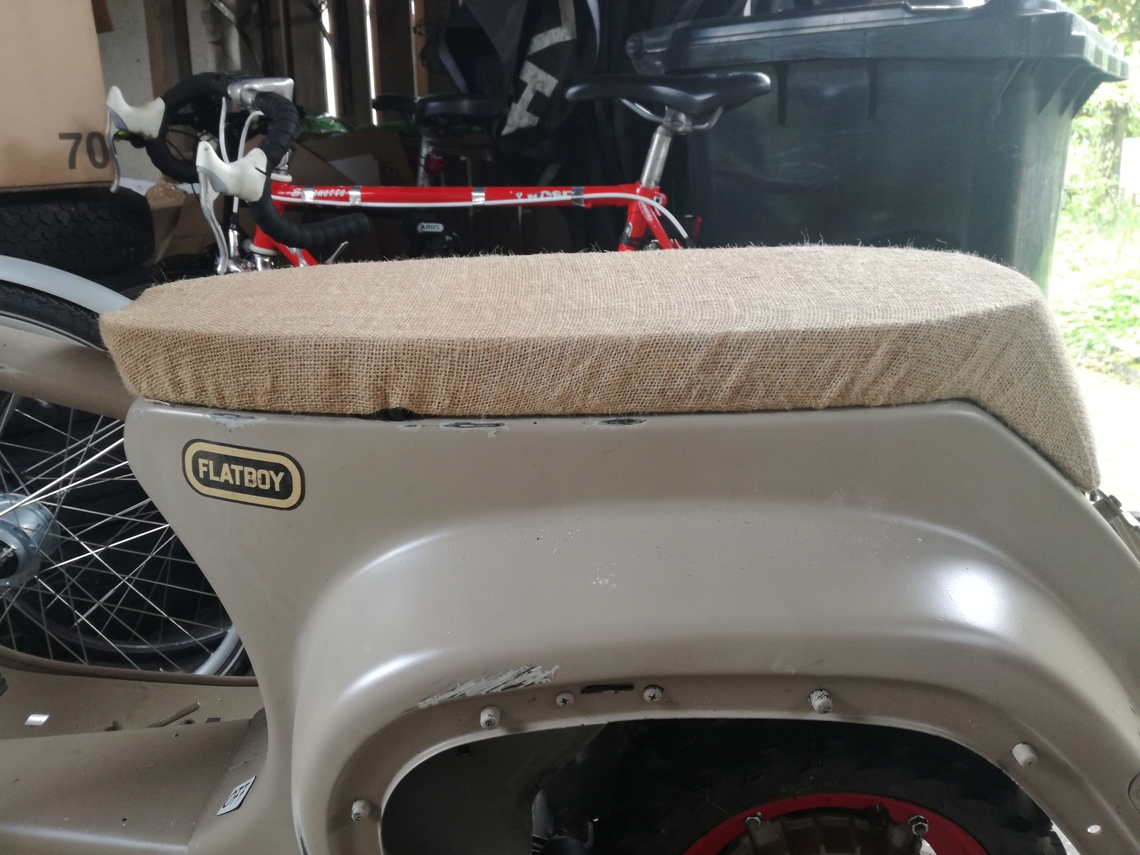

    Sitzbank check!

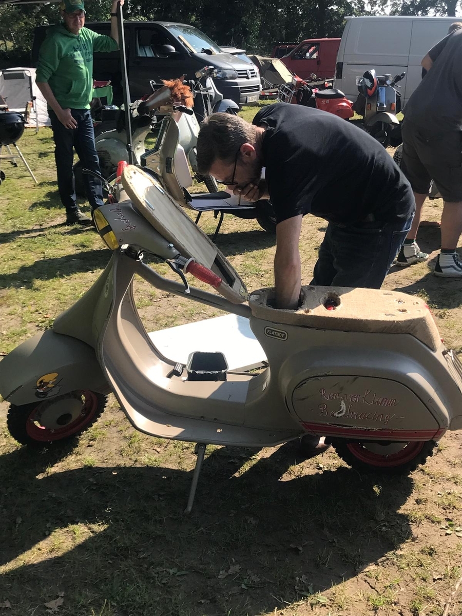

    Allerdings war mir dabei so dermaßen die Zeit weggelaufen das während meine Buddies sich schon am Campground des anstehenden Vesbeachi-Blechrollertreffens eingerichtet hatten, ich noch nicht ganz fertig mit allem war :+4

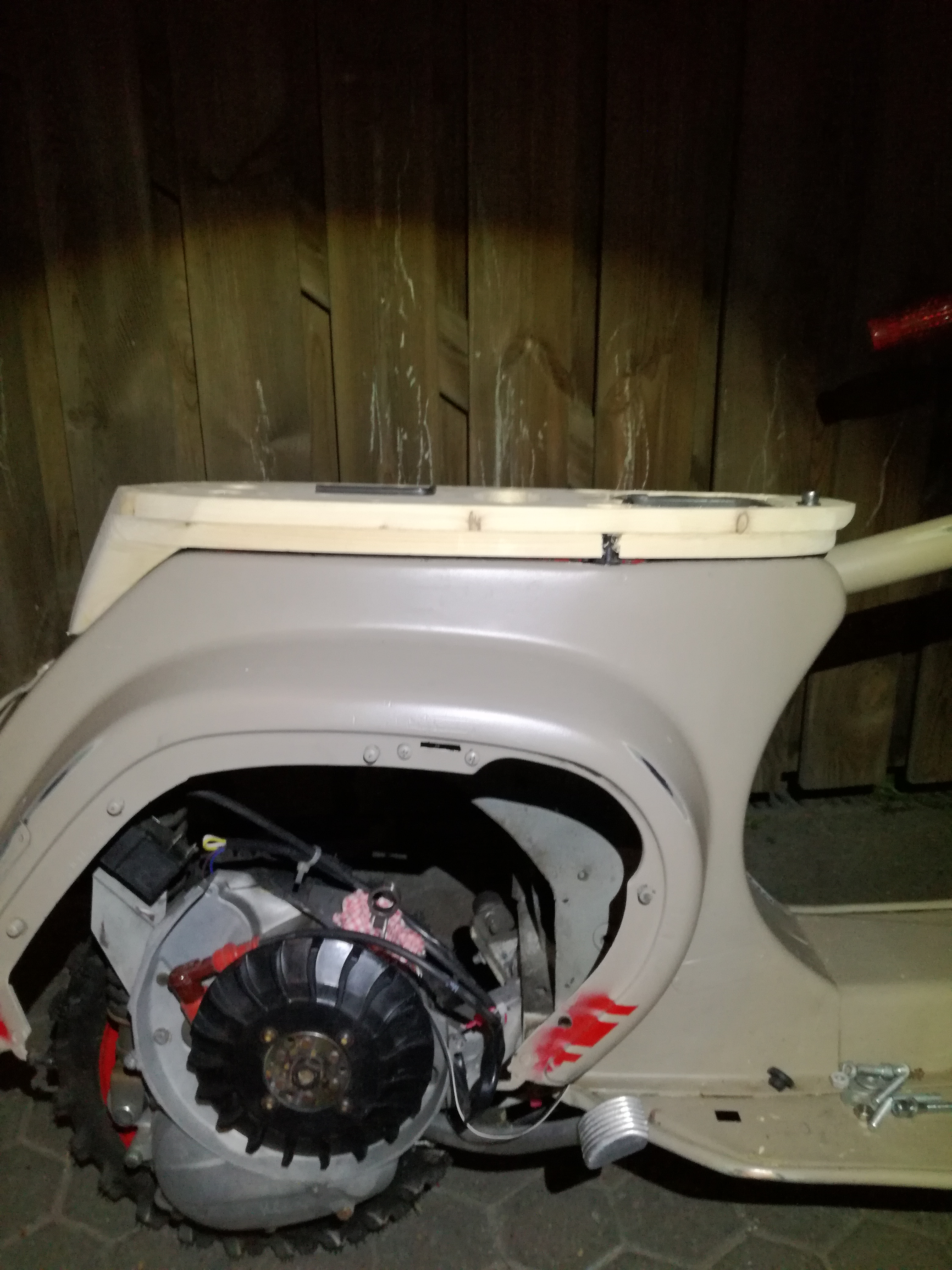

    Zurück zum Anfang, es ist mir nicht gelungen den Kolben in den Zylinder zu fädeln. :cursing:
    Nicht. Und gefühlt noch 30 weitere Male nicht.
    WTF! Sitzbank fertig, Motor noch nicht wieder zusammen und keine Sekunde gelaufen. lmao
    Egal. Den halbfertigen Roller eingeladen und gegen 0.30 am Campground angekommen. Die Stimmung war fantastisch und die Nacht sehr kurz :-2
    Am nächsten Morgen noch schnell zu Ende geschraubt, mit der Hilfe von insgesamt 6 Fingern haben wir dann auch die widerspenstigen Kolbenringe eingefädelt.
    mit der Sitzbank kannst du ja fast in Konkurrenz treten zu Volker PKXL2 ;)
    Ja, aber wirklich nur fast lmao Die Sitzbänke von Volker gehören für mich zu den schönsten :+8
    remdabam s Bank ist wenigstens vegan...,
    im Gegensatz zu Volker PKXL2 s Variante...

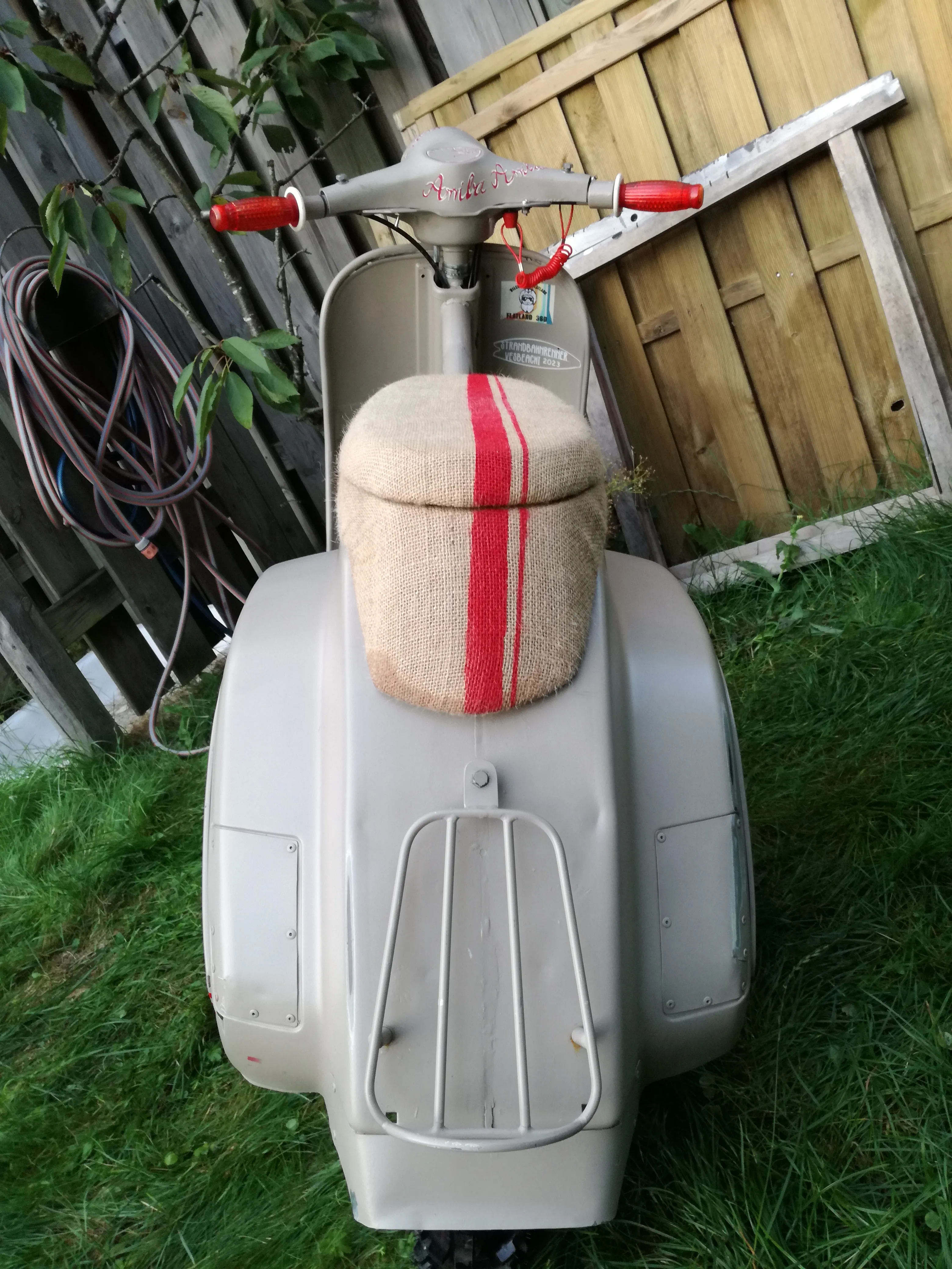

    In der Tat, vegan ging es auch weiter :)

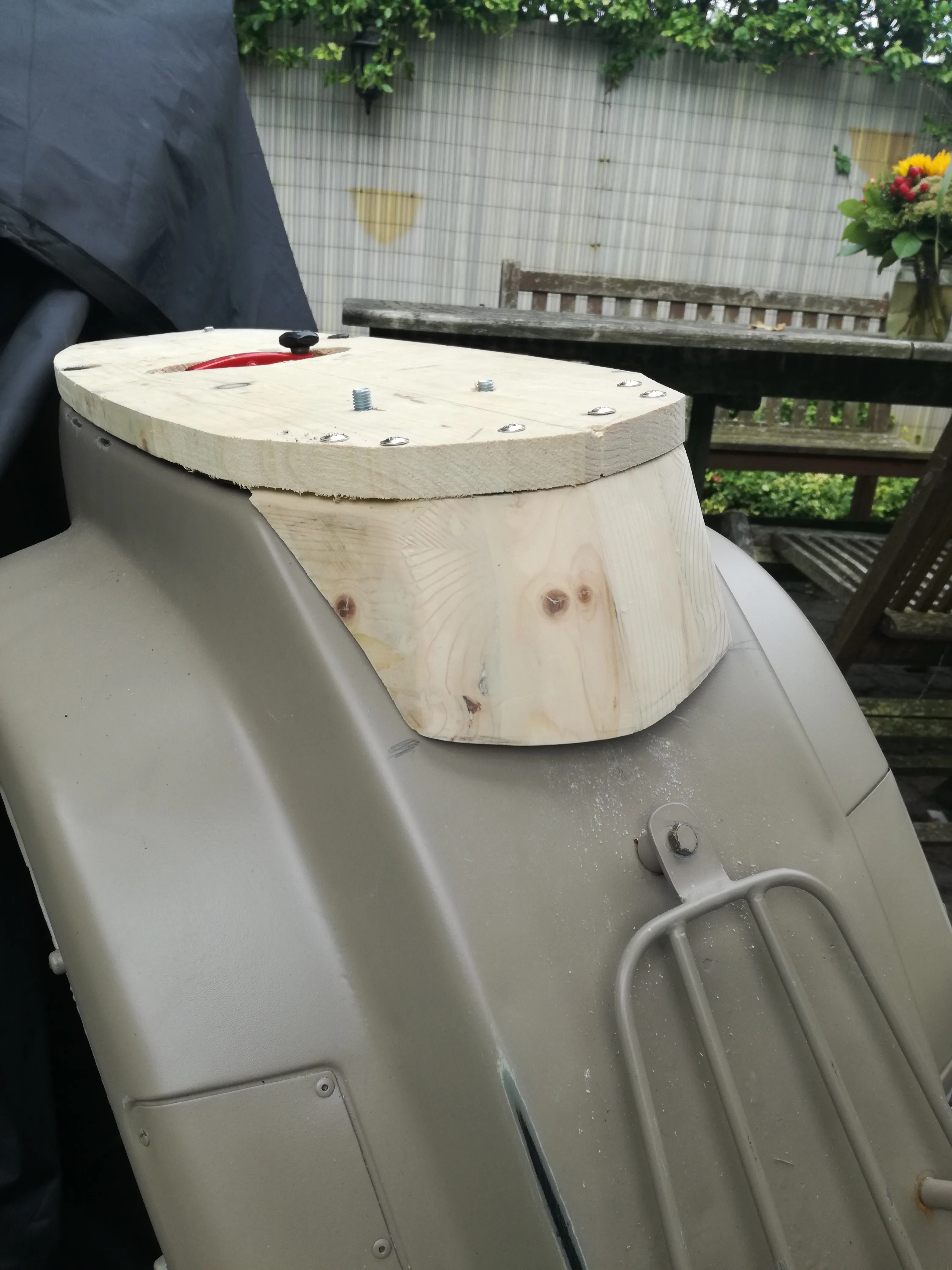

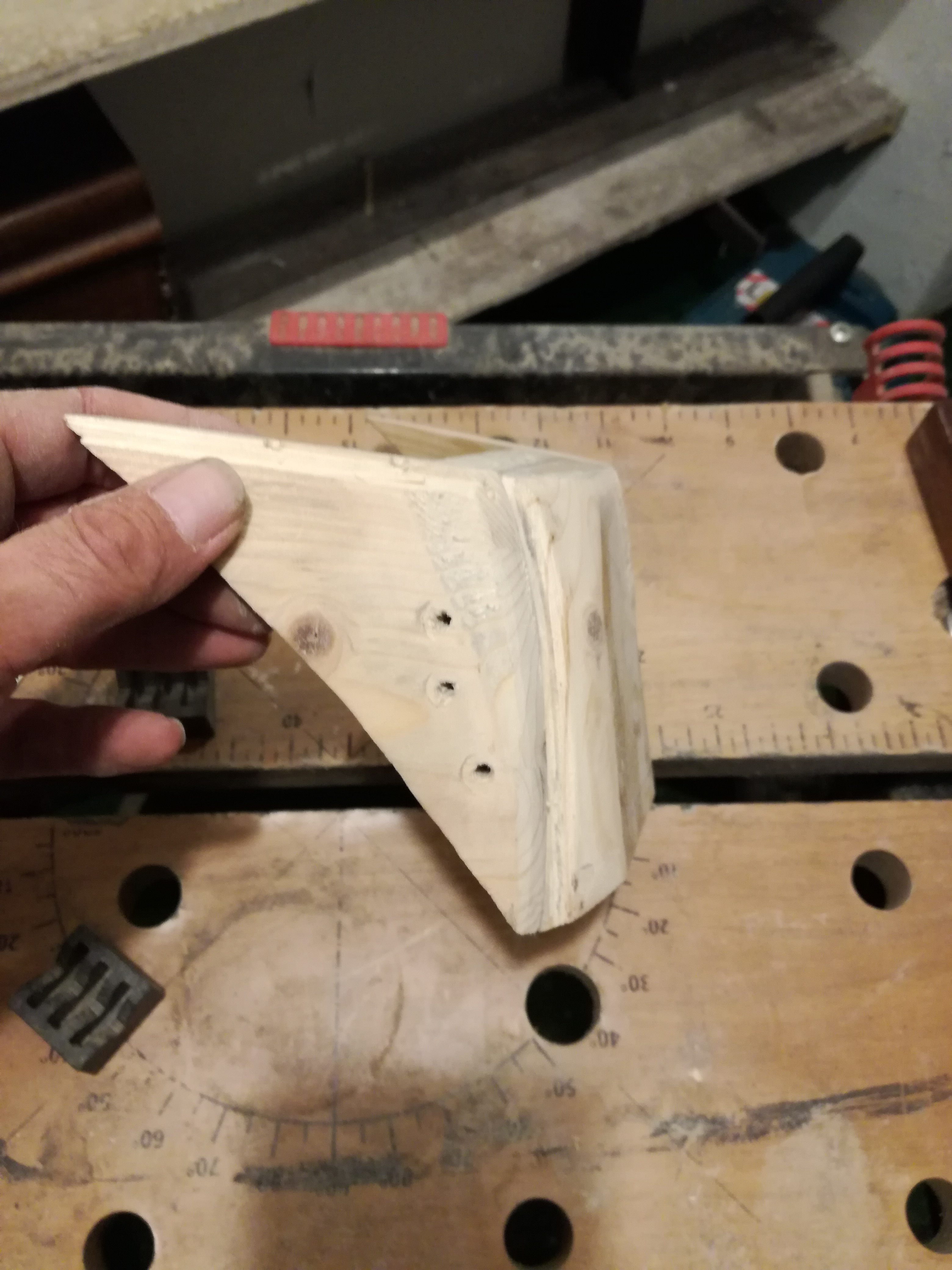

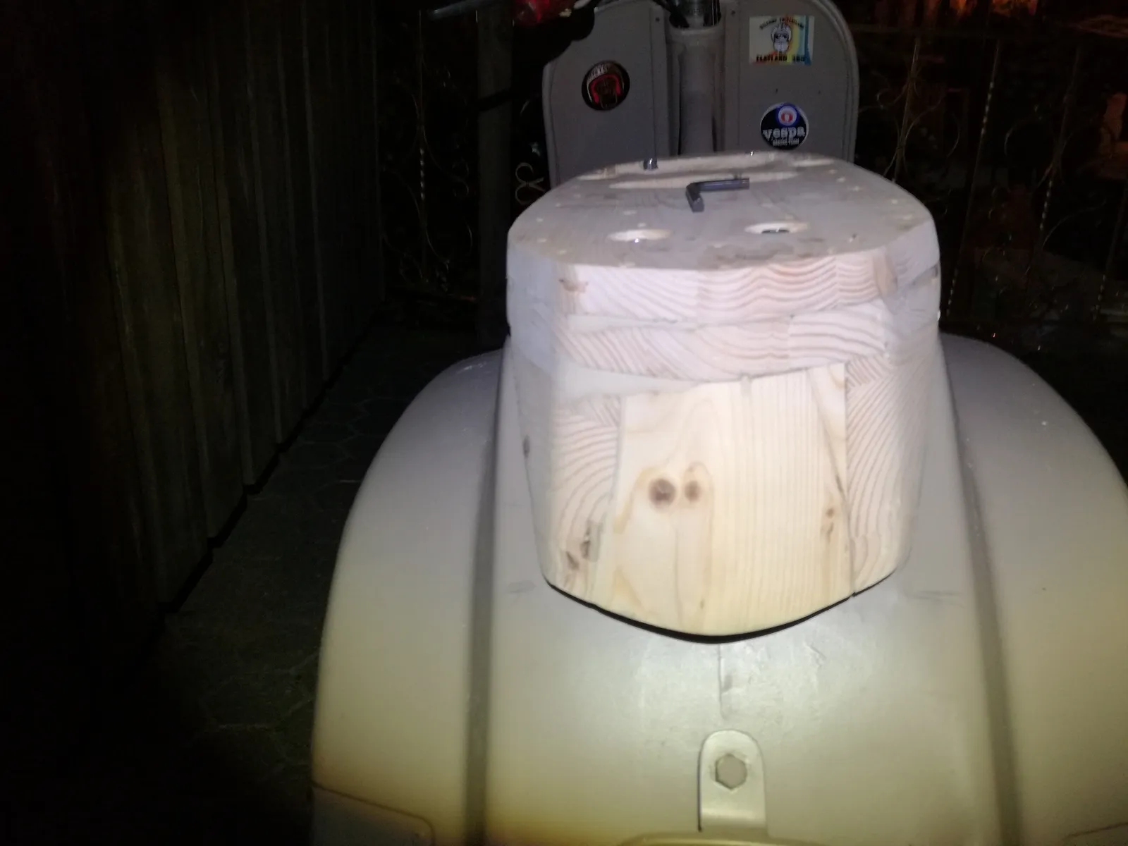

    Noch ein paar Anproben

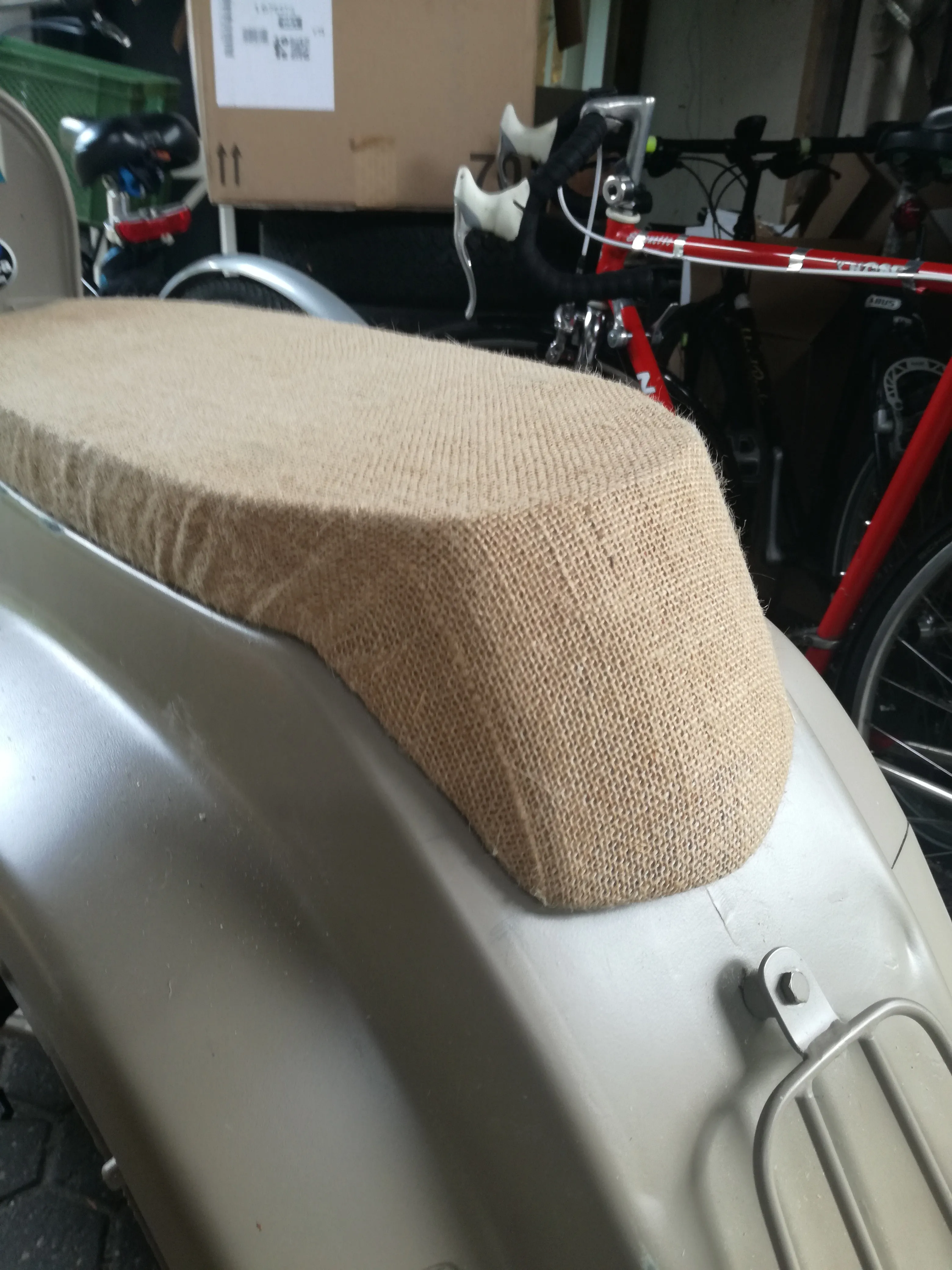

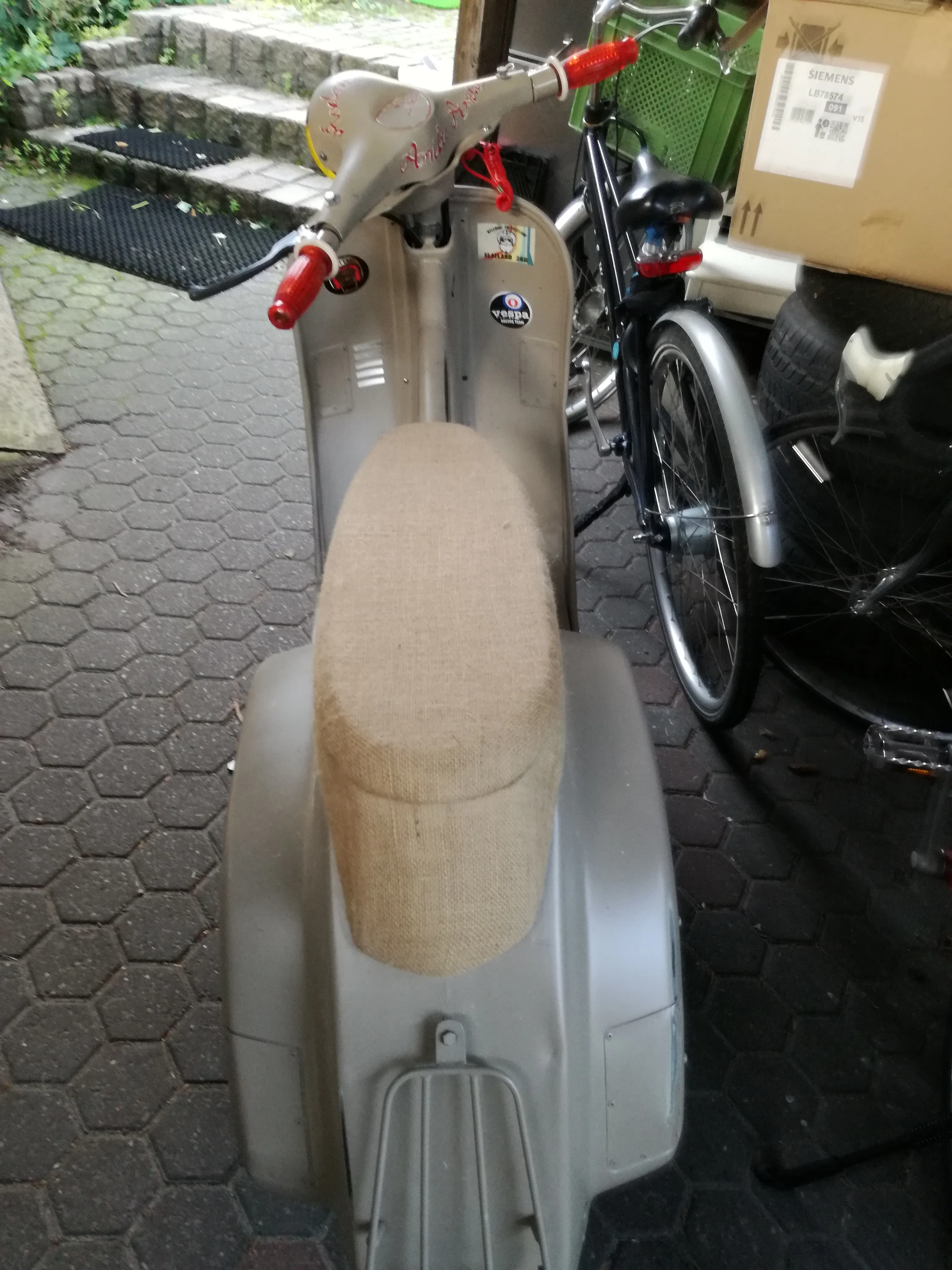

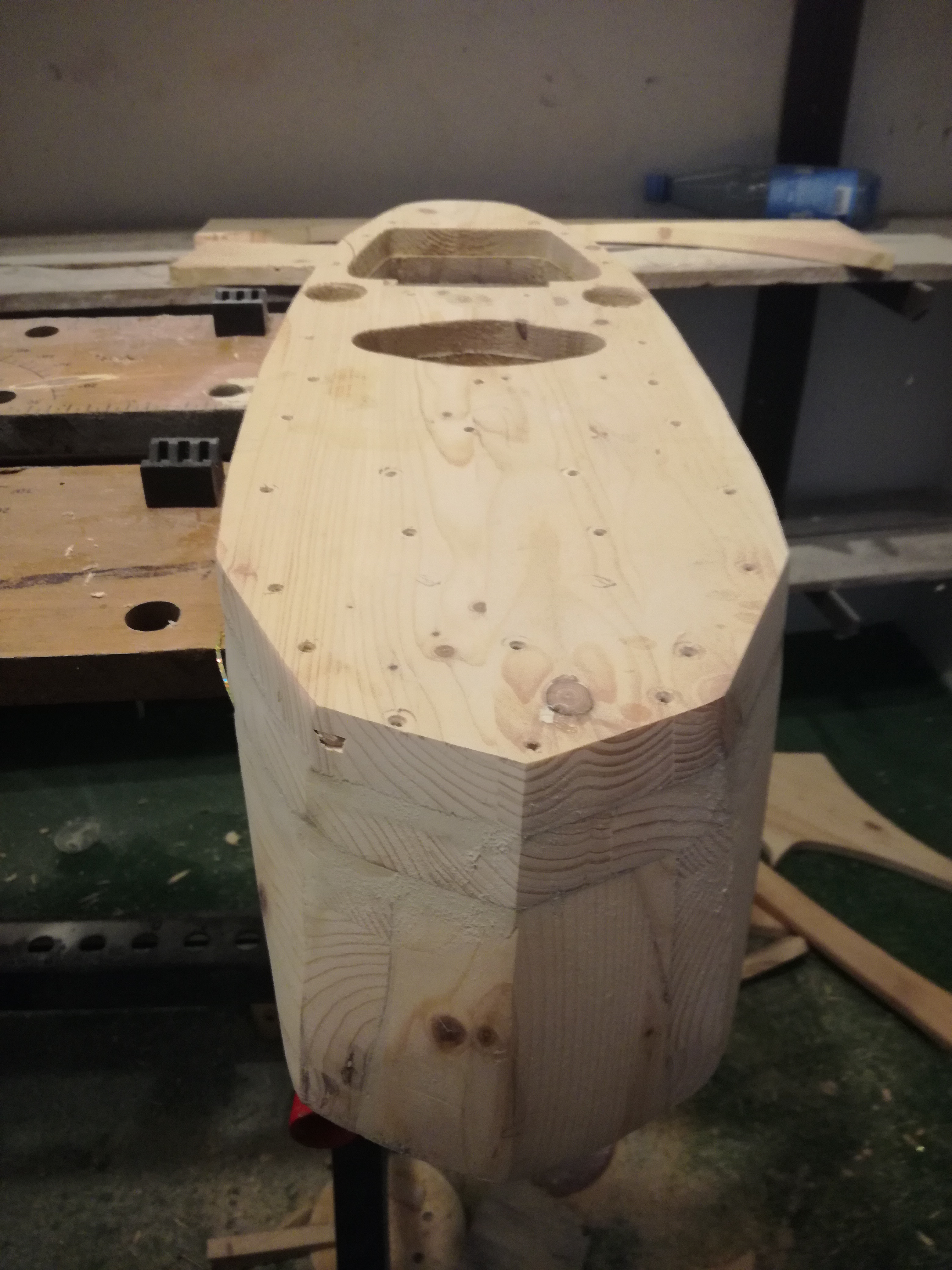

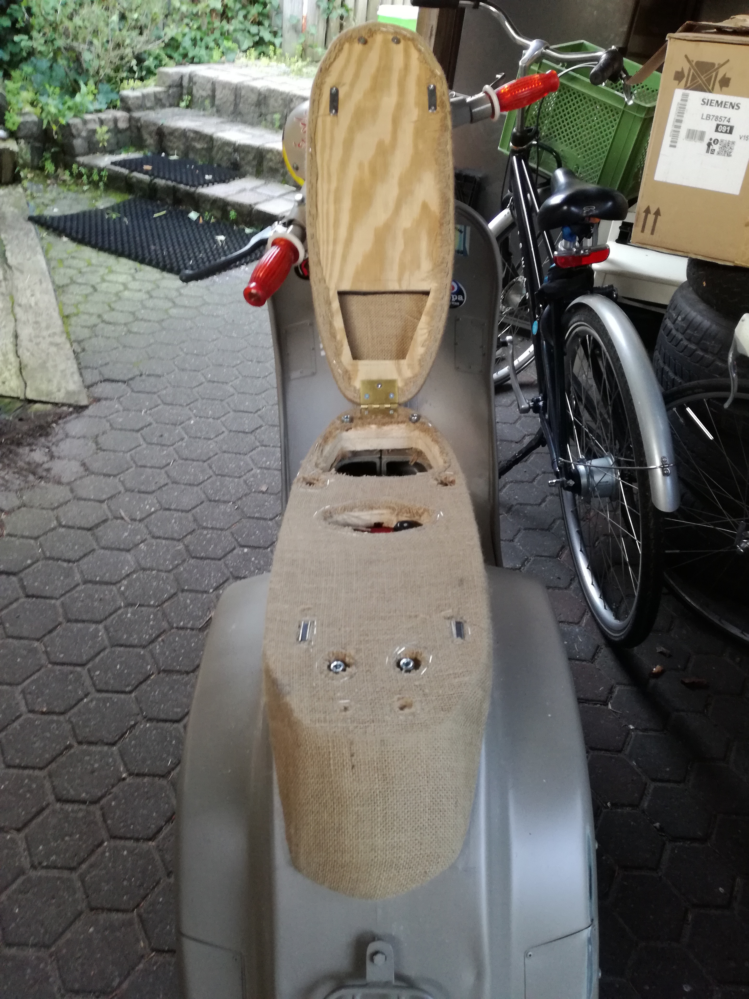

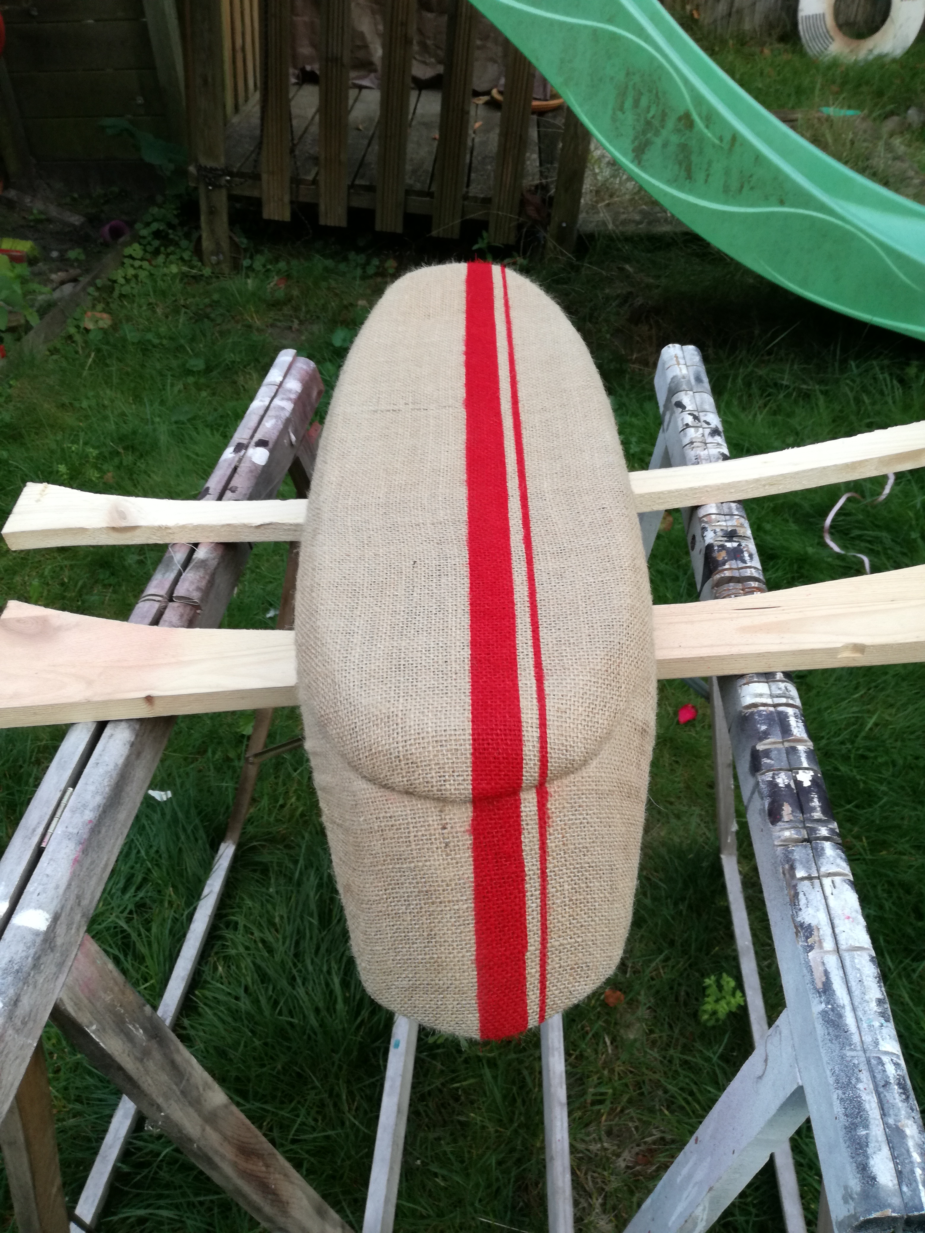

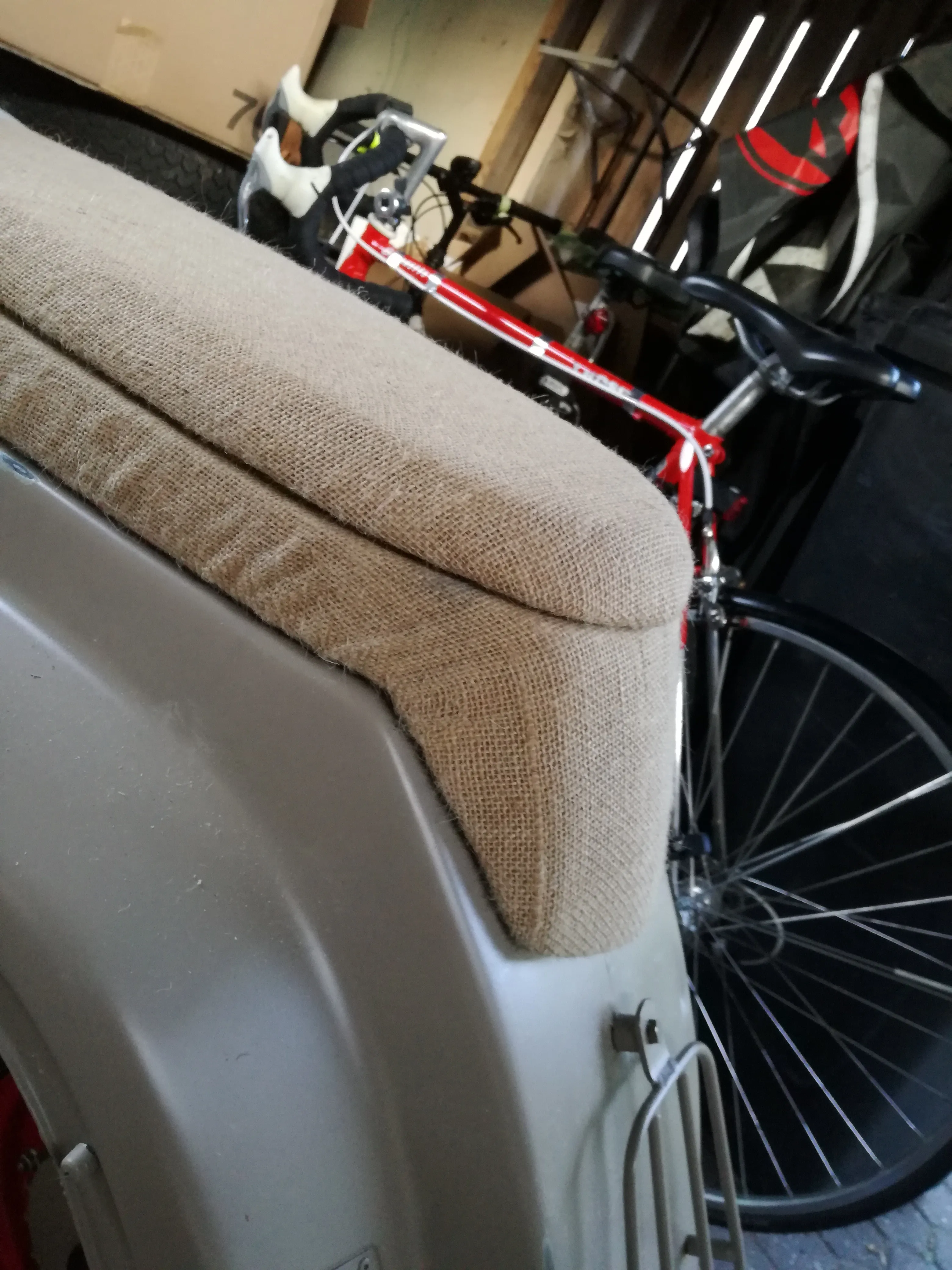

    Für den Bezug steuerte die beste aller Frauen einen Jutestoff bei, den ich gedoppelt aufgetackert habe.

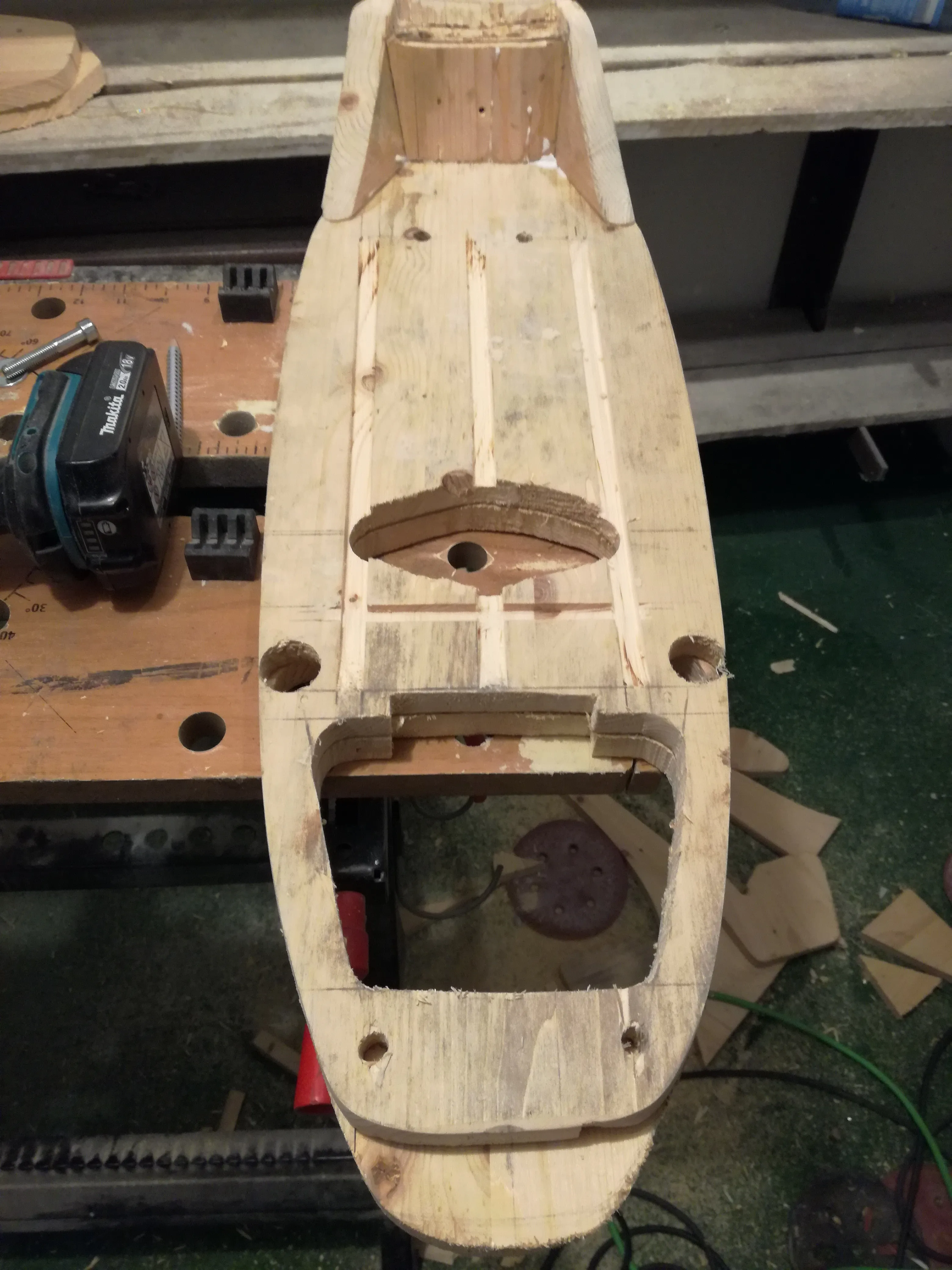

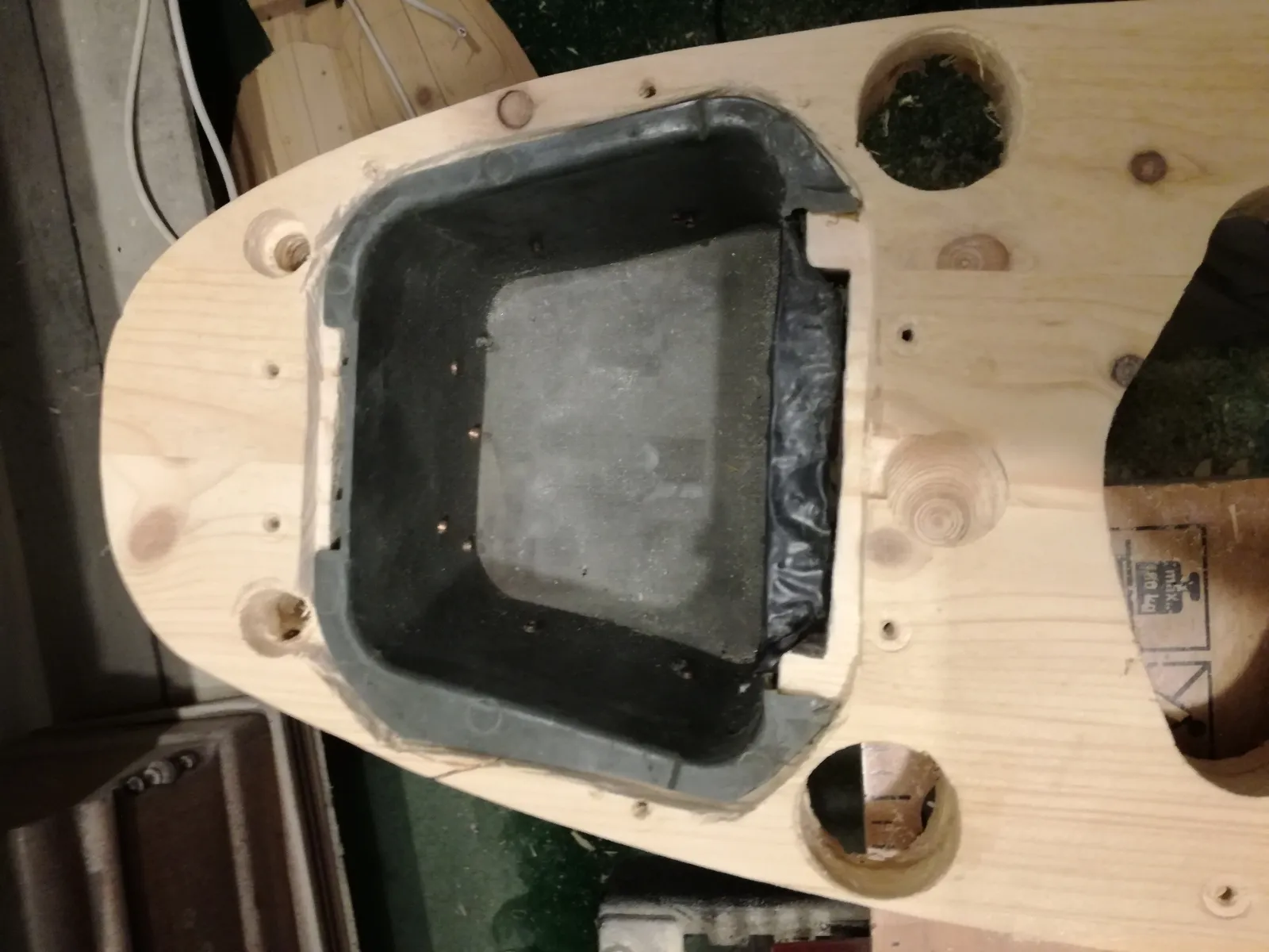

    Das Loch zum Vergaserinnenraum habe ich etwas vergrößert und eine Universal-Achsmanschette für PKW montiert. Dicht! Ein V 50 Stoßdämpfer mit 320 mm Länge verhindert jetzt zuverlässig das der Vergaser unten anschlägt.

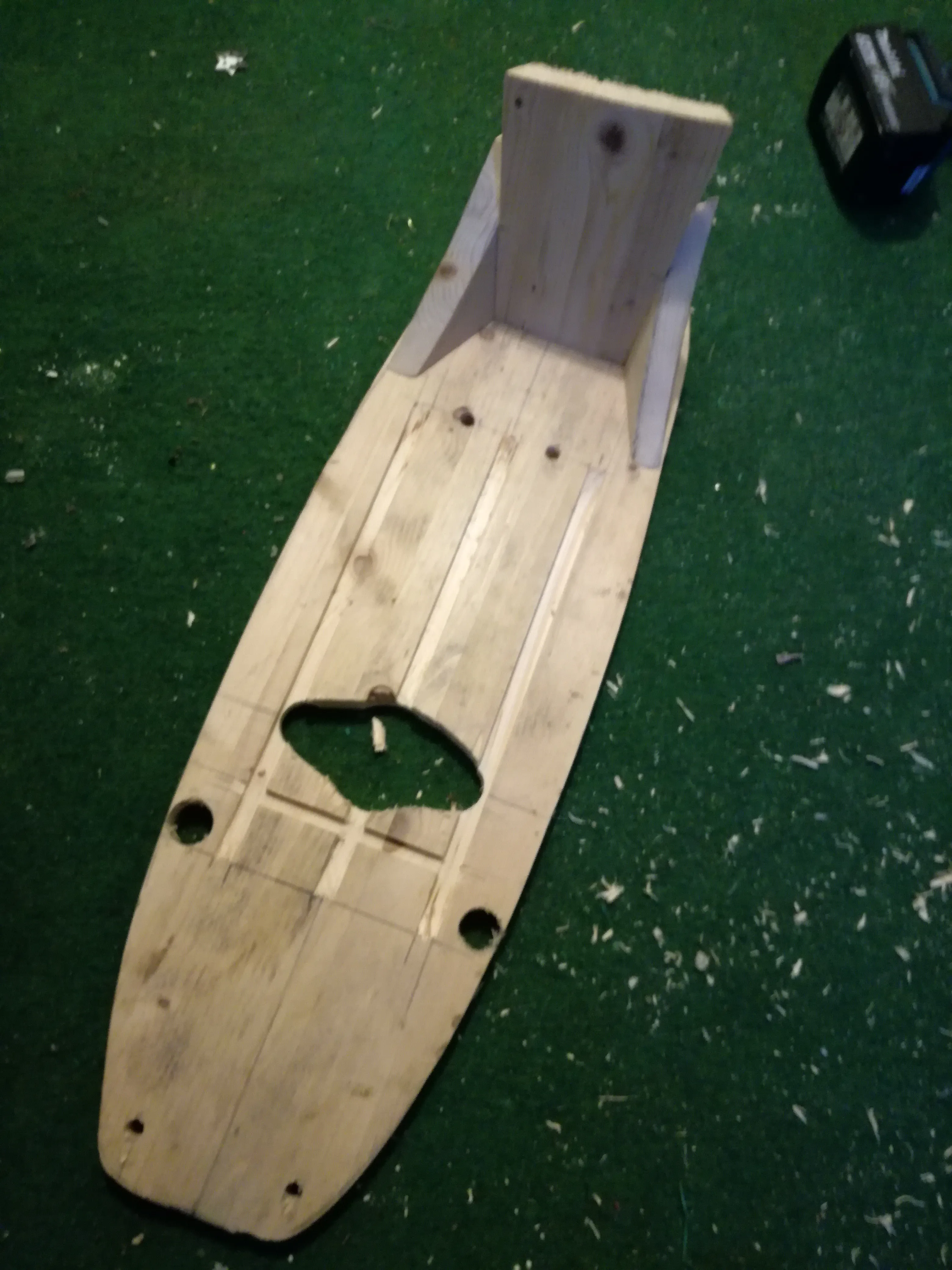

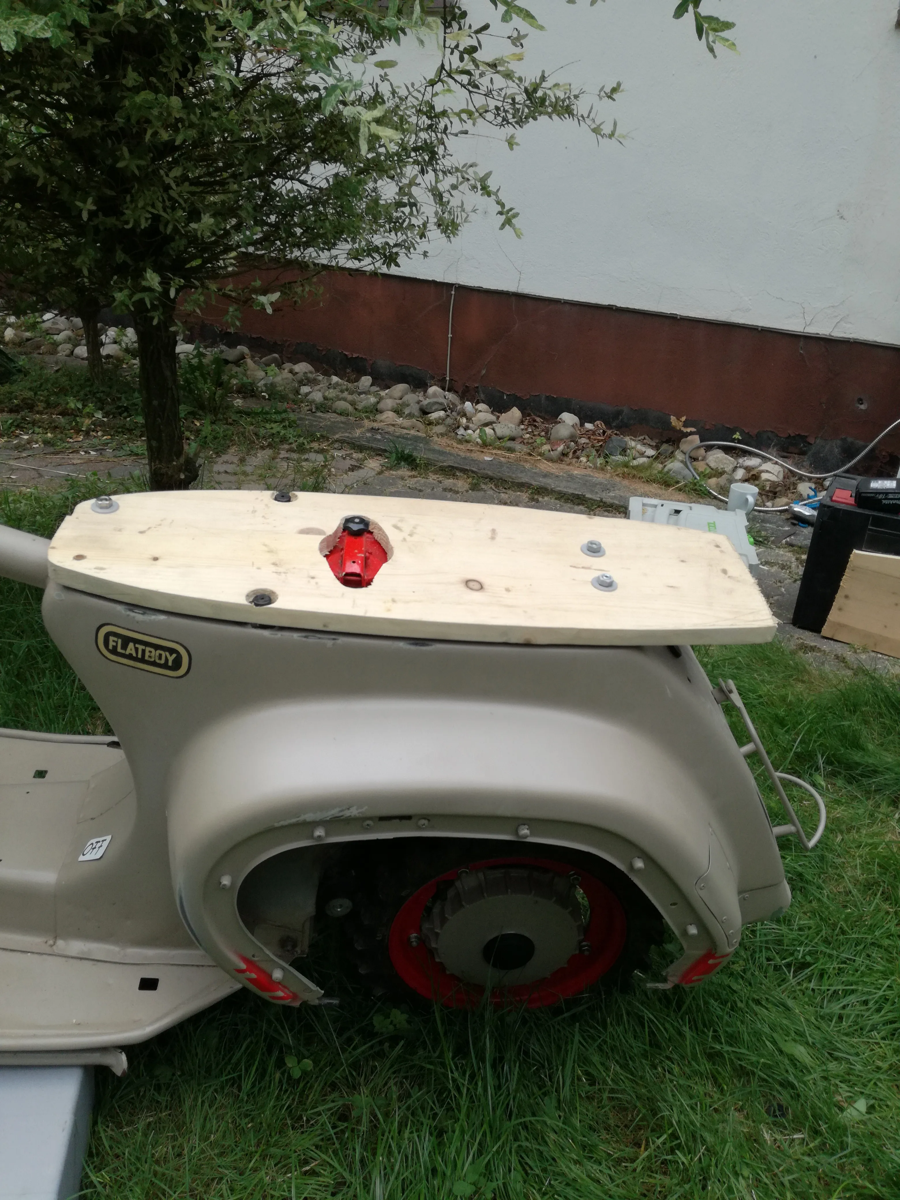

    Einzig die Sitzbank nervte noch mit umständlicher Befestigung und Gewackel.
    Also schnell mal ein Brett drangehalten :)
    Sah jetzt nicht soo aufwendig aus lmao

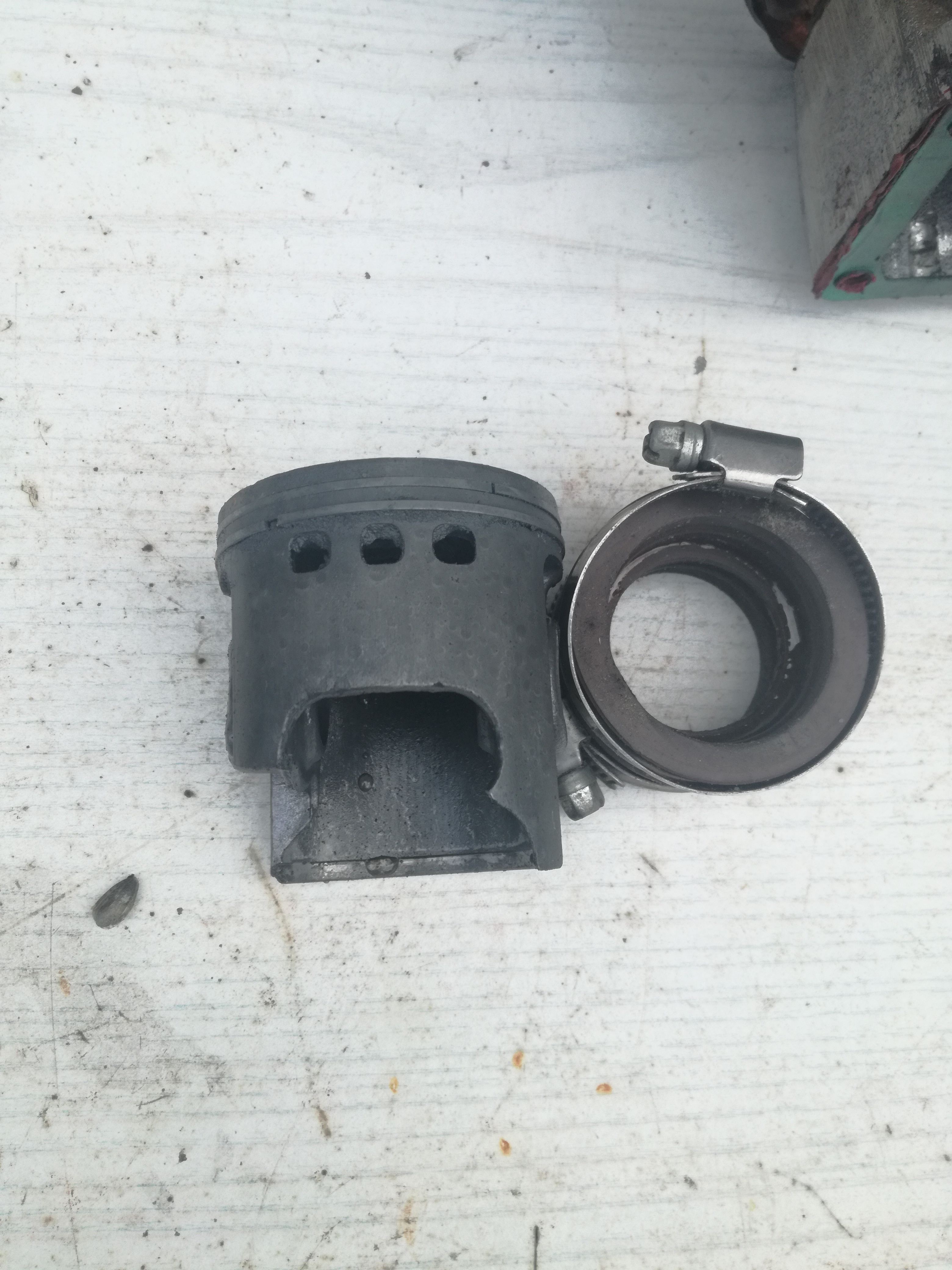

    Vom Kolben war nachher nur eine silbrige Sandsubstanz übrig. Vom Vergaser bis in den Auspuff feinster Strandsand :) .
    Also alles einmal sauber, Zylinder mit der Honbürste durchwischen,ein neuer Kolben, zack fertig :)
    Der Rest aller Teile war in Ordnung, selbst die Membran konnte wieder verbaut werden. Den knirschigen Kurbelraum habe ich mit verschiedenen Ölen gespült, die meisten anderen Teile waren im Teilebad und dann im Ultraschallbad.
    Dem Malossi 136 alt habe ich einen neuen GS-Kolben spendiert. Schick!
