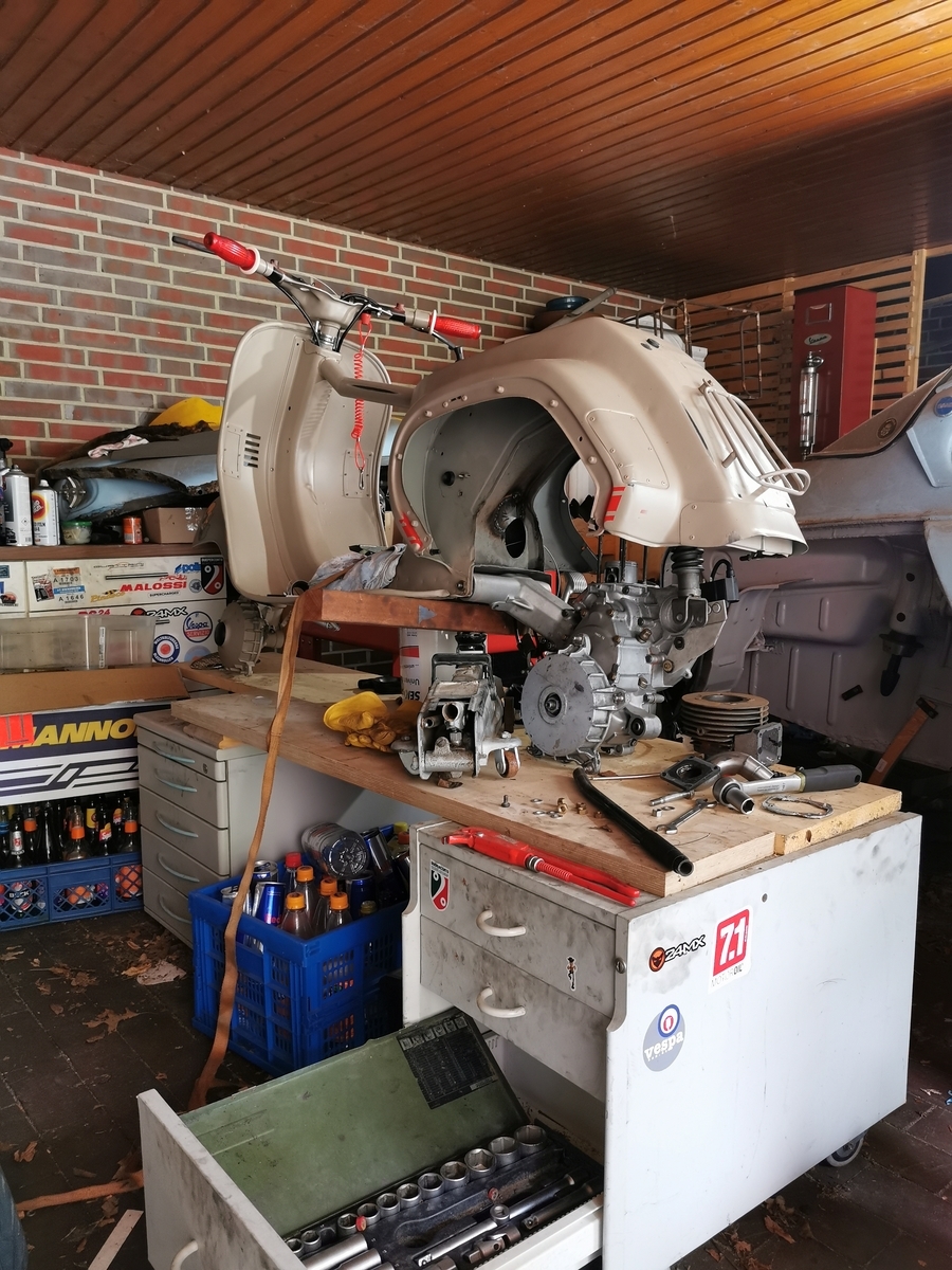

    Den Leih-Vergaser musste ich zurückgeben und ein paar Kleinteile wanderten an meinen Strassenroller.
    Wieder nur ne Baustelle mit abgebautem Kopf wegen Sz-, Messung. Wieder verging einige Zeit, in der es nicht weiter ging.
    Motiviert durch ein evtl. doch stattfindendes Rennen habe ich dann weiter gemacht.

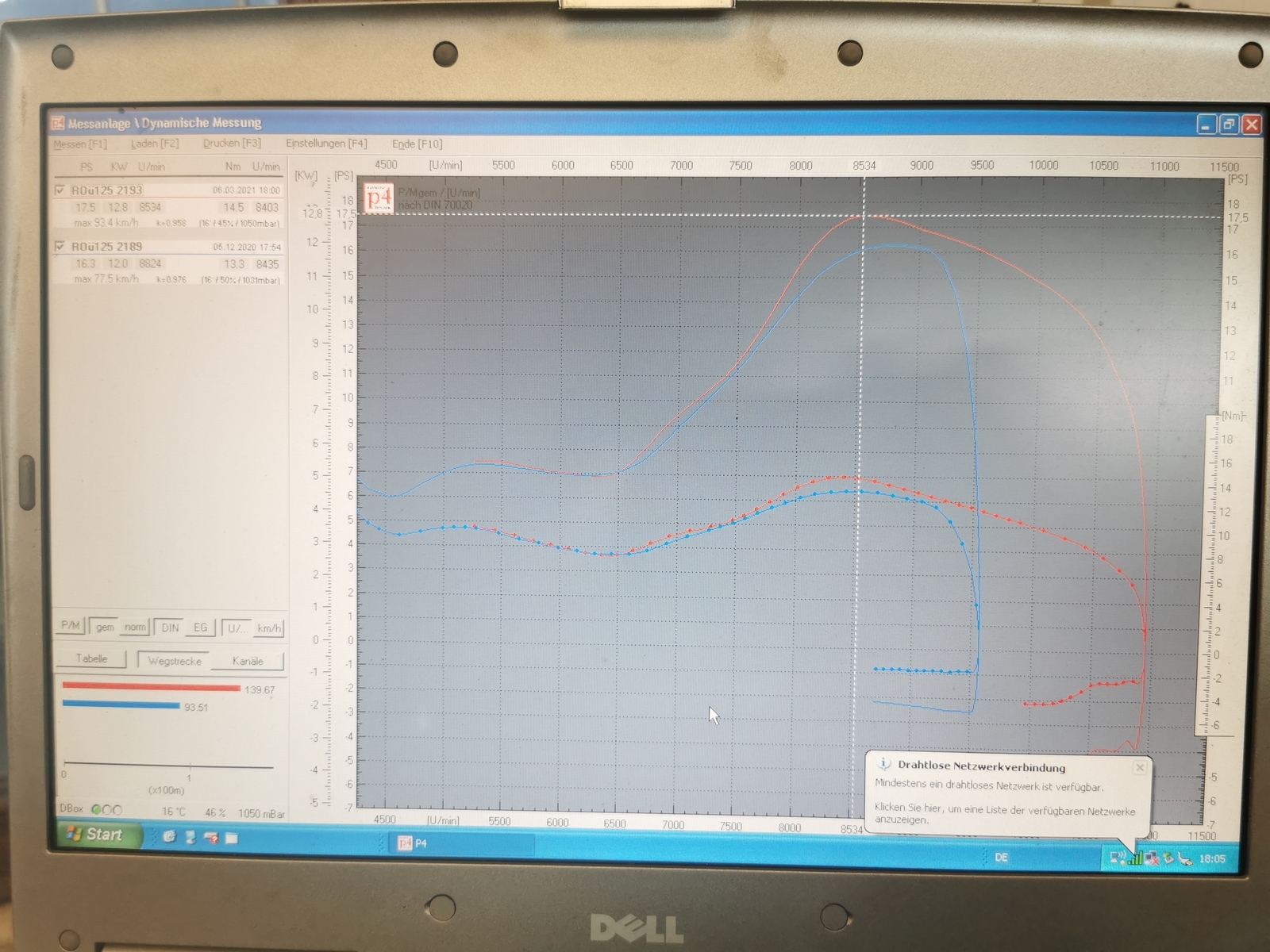

    Aufgrund der hohen Steuerzeiten, so meine Vermutung, war ich an einer eventuellen Spitzenleistung leicht vorbeigeschrappt. Durch eine Kopf-statt der Fußdichtung habe ich die SZ jetzt auf ca. 128/188 herunter gesetzt.
    Und den auch ursprünglich geplanten 35er Mik montiert, sowie den egig Taipan.
    So bin ich den Roller das erste Mal auf der Strasse gefahren, ohne vorher noch eine Leistungsmessung zu machen.
    Was soll ich sagen, durch die kurze Übersetzung fährt sich das wie ein Malossi auf Steroiden :love:
    Der Motor wheelt im Zweiten noch sehr fröhlich und dreht sauber durch alle Gänge. Eine wahre Freude <3

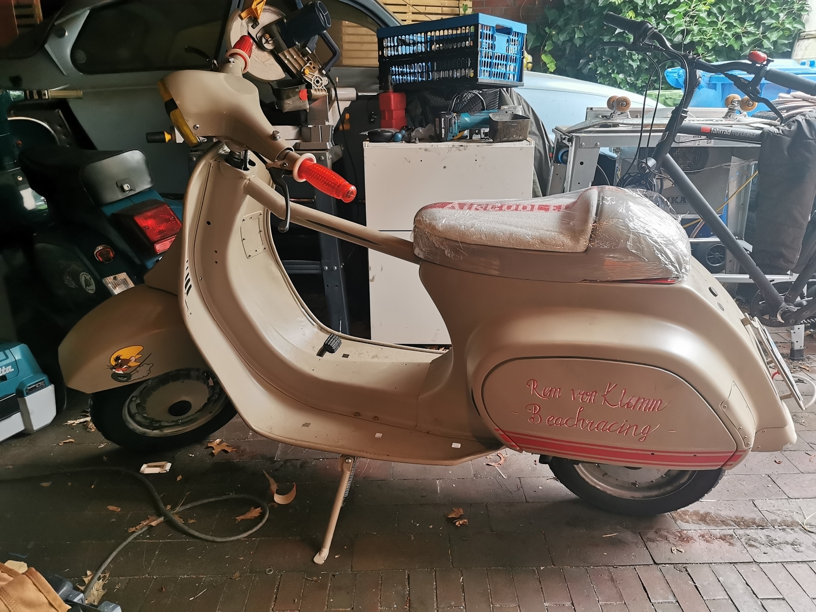

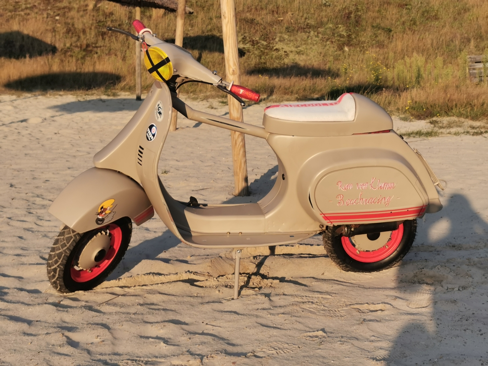

    An diesem Punkt endet meine Foto-Love-Story nach ziemlich genau einem Jahr vorläufig. Der Roller ist bis auf ein paar letzte Lackarbeiten fertig, betankt und fahrbereit.
    Sollte das geplante Flattrack stattfinden, ich bin dabei und mach ein paar Fotos.

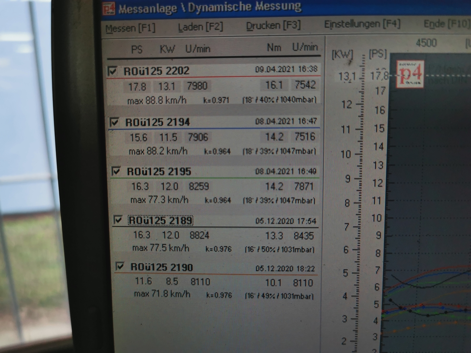

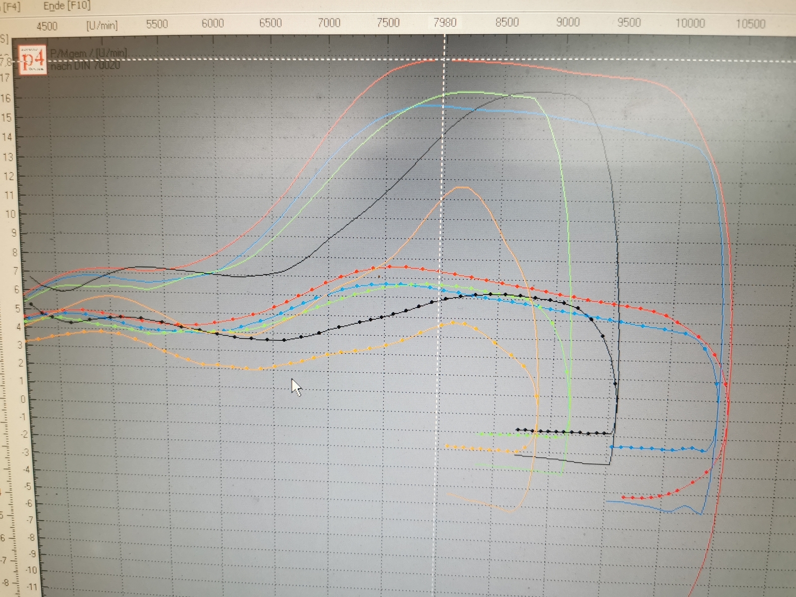

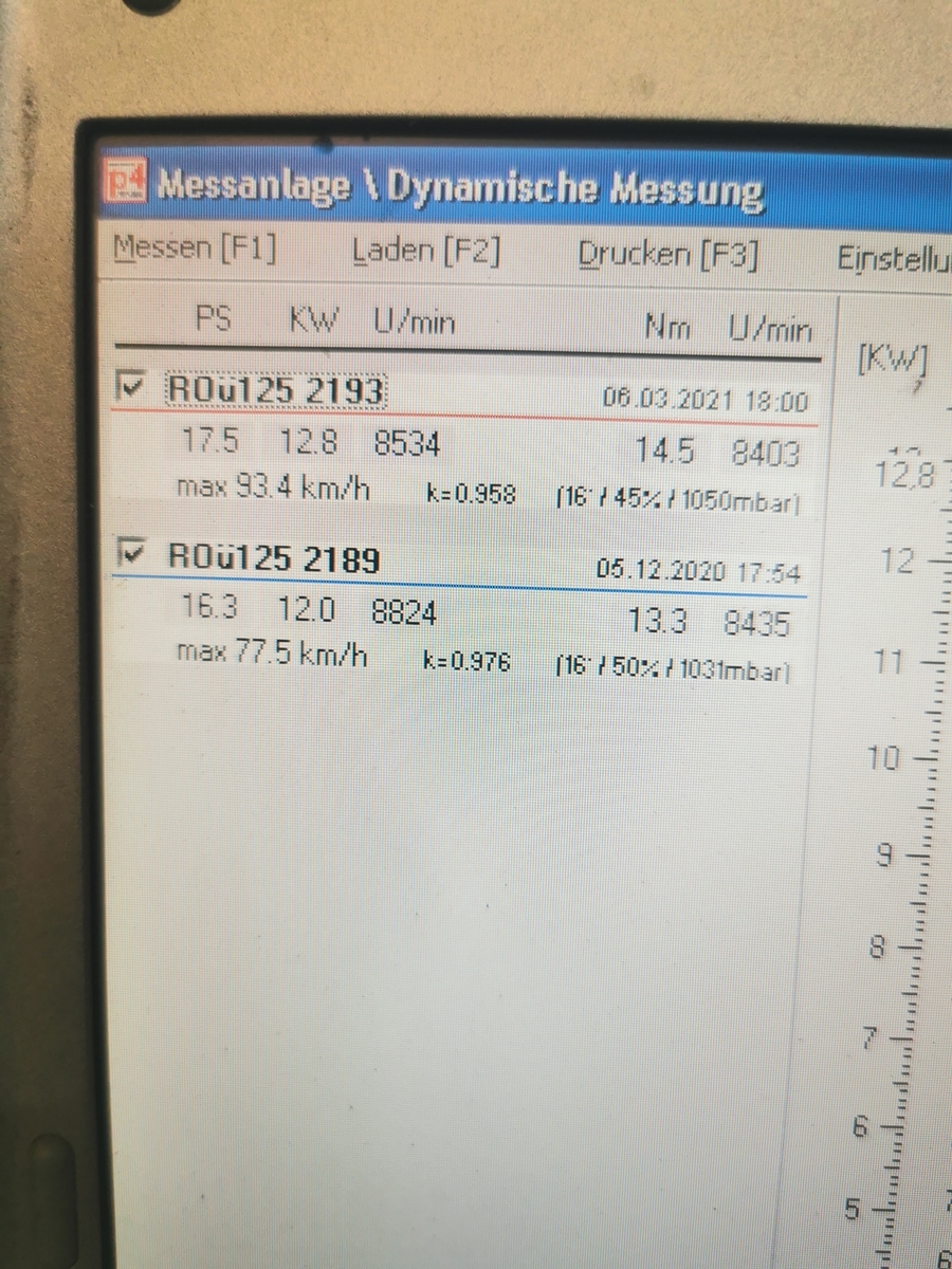

    Einfach um es zu testen habe ich dann mal den egig Taipan drangehalten, den ich sonst auf meinem Strassenroller fahre.... wie ich finde ein tolles Ergebnis. Eine super Kurve und 16 NM bei knapp 18 PS.
