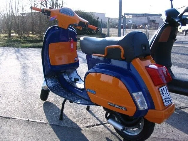

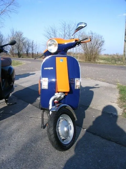

PK 50 XL 2
Polini 50ccm
Dell´Orto 16/15F mit HD 65
Sportlufi von bgm
Polini lefthand
Bosch W5AC (im Hochsommer W4AC auch W3AC je nach Isolator- und Kerzenbild)Tacho 65km/h, genau eingestellter, digitaler Fahradtacho 58km/h ganz selten 60km/h
