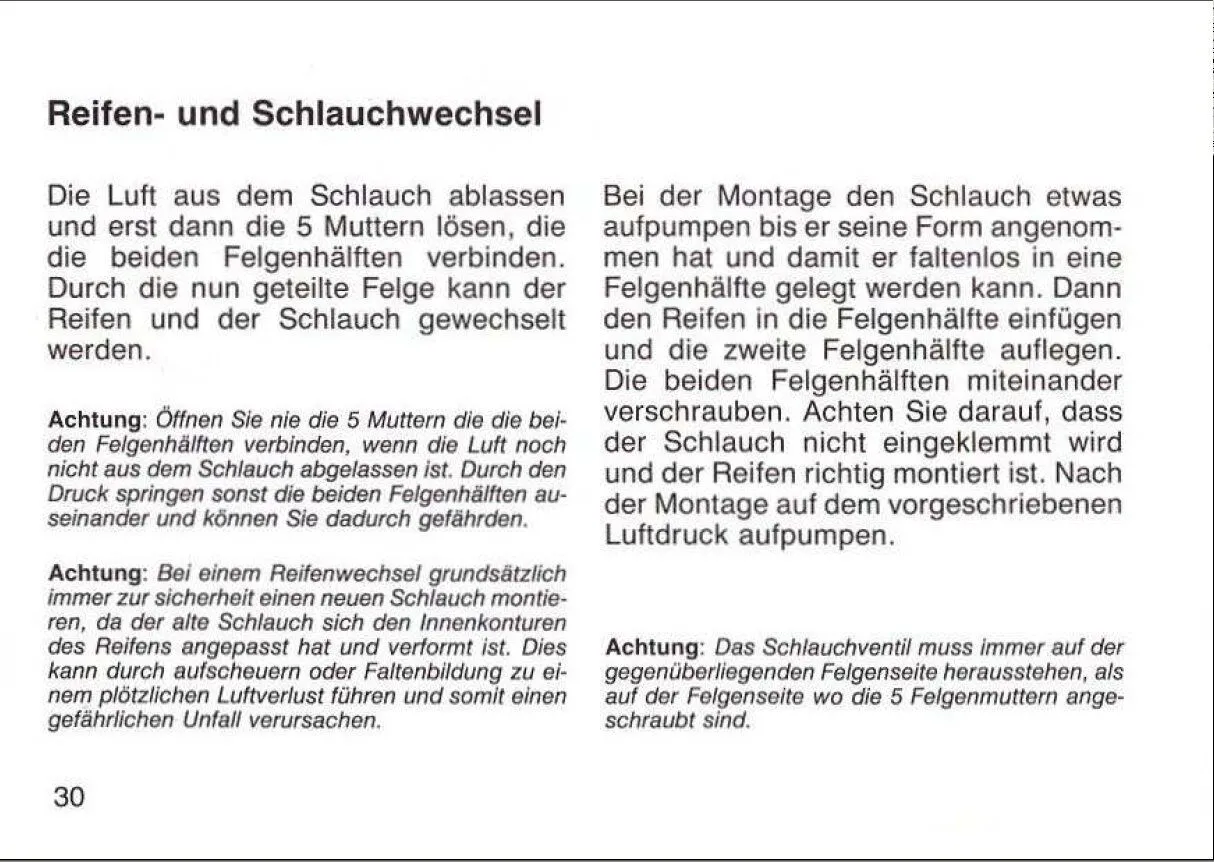

Hallo Leute,
seit nicht allzu langer Zeit bin ich stolzer Besitzer einer 50 R, allerdings hab ich das Problem, dass mein Vorderrad eiert wenn ich schneller fahr. Leider kenn ich mich damit überhaupt nicht aus und hab keine Ahnung an was das liegen könnte. Habs mir allerdings noch nicht genau angeschaut. Also die Felgen sind meines Wissens original, nur die Reifen sind neu aufgezogen. Ich hoff nur dass mir nichts passieren kann wenn ich so fahr. ![]()
Vielleicht kann mir ja mal jemand einen Tipp geben an was das liegen könnte.
