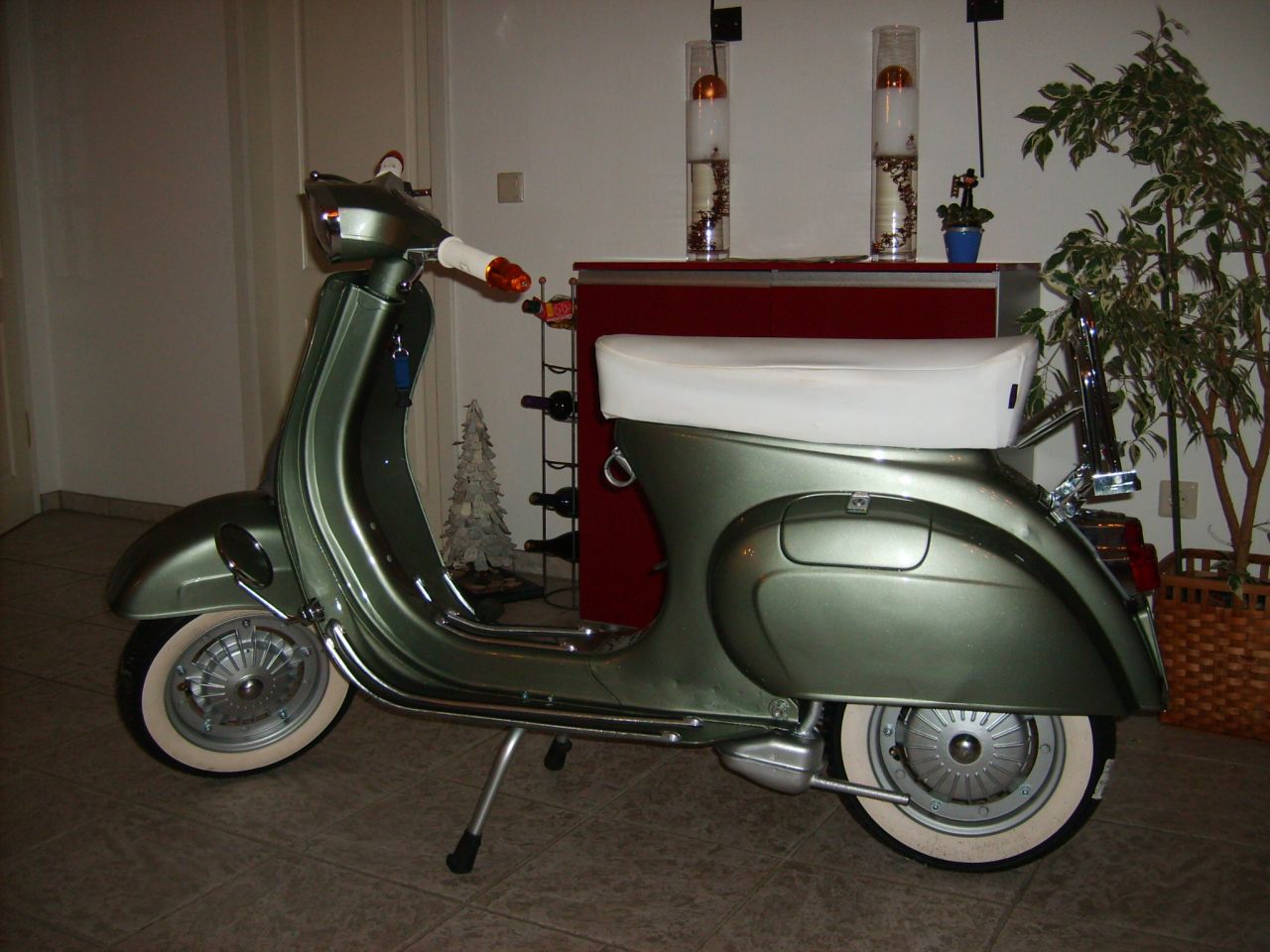

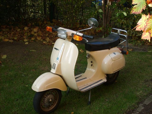

sie ist fertig!!!
Die Fußleisten habe ich geschraubt, wobei ich vorne, im sichtbaren Bereich, geschlossene Mutterköpfe verwandt habe. Das sieht einfach besser aus. Um mögliches Rosten durch den Kontakt zu minimieren, habe ich kleine, transparente Kunststoffunterlegscheiben drunter gepackt. Die sieht man nicht und erfüllen hoffentlich ihren Zweck.
Das Schild habe ich nun mit Silikon angebracht. Muss noch etwas aushärten, ich gehe aber davon aus, dass es wie "versprochen" hält.So, und nun die Bilder (vorher und nachher)
Wenn die Vespa bekannt vorkommen sollte, ist das nicht verwunderlich. Ähnlich wurde eine hier im Forum und dann später bei Ebay angeboten. Leider etwas über unsere Preisvorstellung. Also haben wir "geklaut"! Die Farbe erscheint auf den Fotos dunkler. Ist ein helles Mettalicgrün.Vielen Dank für die Unterstützung. Ich werde bemüht sein, etwas davon weiter zu geben.
